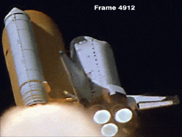

Nyní se přesuneme k předposlednímu tématu dnešního článku – ztrátě raketoplánu Columbia. Oproti ztrátě raketoplánu Challenger je u této mise rozdíl v tom, kdy selhala. Zatímco Challenger selhal v první nejkritičtější fázi letu – start – Columbia až v druhé – vstup do atmosféry. U tohoto startu probíhalo vše podle plánu až do času T+ 81,7 sekundy po startu. V tento moment odpadl kus izolační pěny z přední konstrukce, přes kterou je orbiter připojen k externí nádrži. Kus izolační pěny o délce přibližně 53 až 69 centimetrů a šířce 30 až 46 centimetrů o dvě desetiny sekundy později zasahuje v rychlosti až 922 kilometrů za hodinu levé křídlo raketoplánu a je roztříštěn o jeho náběžnou hranu. V čase T+ 43 minut dosáhla Columbia finální oběžné dráhy.
GIF na kterém můžete vidět náraz pěny na hranu křídla. Zdroj: https://medium.com/
Po startu byla provedena rutinní kontrola videí ze startu. Analytici si ale nárazu pěny všimli až den po startu a jelikož žádná z kamer neměla jasný výhled na kus tehdy neznámého objektu jak narazil na náběžnou hranu křídla, nemohli inženýři určit rozsah poškození. Analytici Boeingu se pokusili namodelovat poškození způsobené nárazem pěny a počítačové modely předpokládaly poškození, které bylo hlubší, než byla tloušťka panelů tepelného štítu, což naznačovalo, že hliníková konstrukce orbiteru bude v této oblasti nechráněná. Tým pro analýzu trosek tento závěr odmítl jako nepřesný, kvůli předchozím případům předpokladů škod větších, než ve skutečnosti byla. Další modelování využívalo software kalibrovaný pro předpokládané poškození způsobeného kusem ledu. Software dokázal namodelovat pouze jeden z 15 případů, že led způsobí škody na tepelném štítu, což vedlo tým k závěru, že došlo k minimálnímu poškození kvůli tomu, že má pěna menší hustotu než led. Dále tomu, že si inženýři nelámali s kouskem izolační pěny hlavu, přispěla pravidelnost tohoto incidentu. Kus izolační pěny odpadl téměř při každém startu: ze 79 misí s dostupnými záběry ze startu došlo k uvolnění a následnému nárazu do orbiteru u 65 z nich. A tak dne 26. ledna 2003 tým pro analýzu trosek dospěl k závěru, že náraz pěny nevyvolává žádné obavy o bezpečnost.
S touto pozitivní informací dalo řídící středisko povolení k provedení deorbitačního zážehu. V 08:44:09 Columbia vstoupila do atmosféry ve výšce 120 kilometrů, což je bod pojmenovaný jako vstupní bod. Čtyři a půl minuty po vstupním bodu začaly senzory zaznamenávat větší napětí v levém křídle, než je obvyklé. Data z těchto senzorů byla uložena do záznamových zařízení na palubě Columbie, ale nebyla odeslána ani řídícímu středisku, ani posádce. Columbia se v důsledku zvýšeného odporu na levém křídle začala stáčet doleva, ale to se opět nedozvěděla ani posádka, ani řídící středisko, jelikož manévrovací systém Columbie tuto odchylku automaticky vyrovná. Poté začaly senzory hlásit vzrůstající teplotu u levého podvozkového kola.

Pokud jde o Columbii, američané řešili náraz do dlaždic tepelné ochrany, protože toho se obávali (kvůli křehkosti). Jenže s mírným poškozením se počítalo a byla na něj konstrukce připravená. Nikdo nepočítal s tím, že náraz zasáhne pevný uhlíkový panel na náběžné hraně a dojde k jeho proražení. Na to ani neměli simulace.
