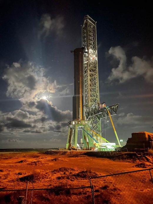

Začneme asi u toho nejzajímavějšího, co se v posledních pár dnech událo. 10. srpna, krátce po půlnoci našeho času, provedla Superheavy B7 první statický zážeh na orbitální startovní rampě. Nejdříve se ale podíváme, co tomuto zážehu předcházelo. V minulém díle jsme psali, že Superheavy B7 byla poškozena explozí během Spin Prime testu, při němž se testuje náběh motorů. Tato exploze lehce poškodila motorovou sekci na Superheavy a tak nikdo nevěděl jestli půjde B7 do šrotu a nebo jestli se jí SpaceX pokusí opravit. Po přesunu Superheavy ze startovního stolu byla převezena do Mega Bay, kde z ní byly postupně odmontovány všechny motory. Následovala pravděpodobně inspekce motorové sekce Superheavy a následně začali pracovníci opět připojovat motory zpět k raketě.
6. srpna se Superheavy vydala zpět na orbitální rampu, kde se jí ujal jeřáb, který ji usadil na orbitální startovní stůl. Během zvedání se potvrdily informace, že se na B7 nenachází všech 33 motorů, ale jen 20 motorů Raptor Boost ve vnějším prstenci. Důvod k instalaci jen dvaceti motorů oficiálně oznámen nebyl, ale je velmi pravděpodobné, že SpaceX nechtěla riskovat poškození motorů Raptor Center, které jsou konstrukčně o něco složitější a tudíž i časově náročnější na výrobu. Případná oprava motorů by tak mohla start o něco oddálit. Po usazení Superheavy na rampu přišly na řadu dva Spin Prime testy, které už byly úspěšné. Na řadu tak přišlo tankování pohonných látek a již zmíněný statický zážeh. Jednalo se o zážeh jednoho motoru Raptor Boost a trval přibližně 4 sekundy. Během testu byla také pořízena tato fotografie, kterou SpaceX zveřejnila na Twitteru.

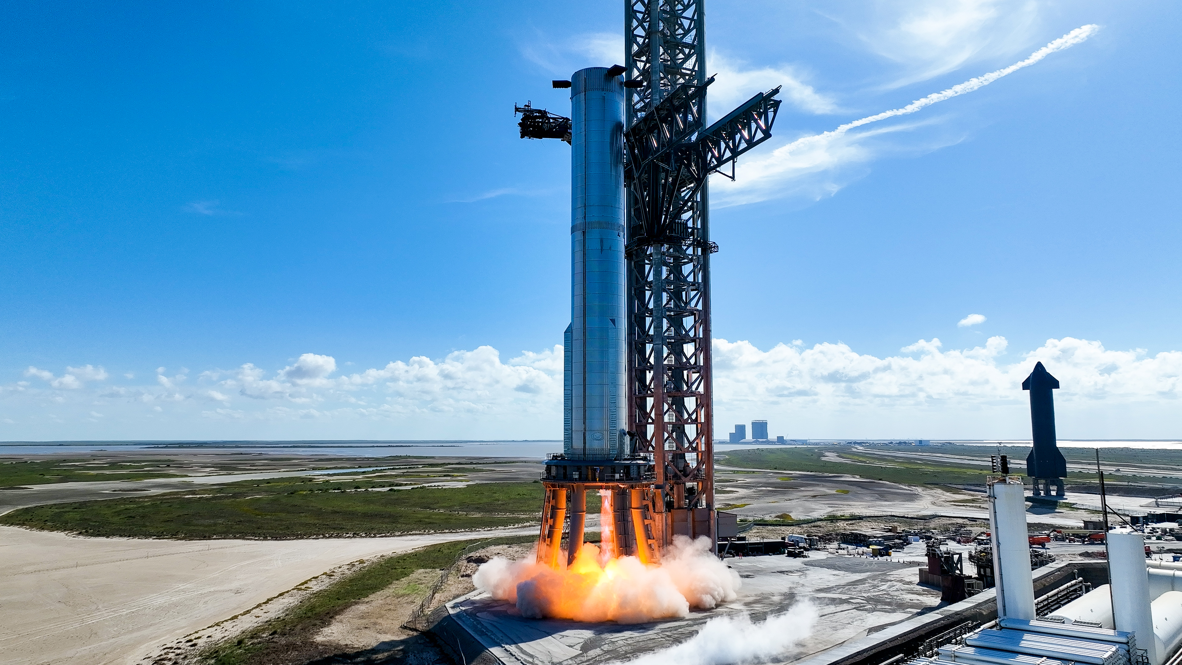

Fotka z druhého statického zážehu Superheavy na orbitální rampě.
Tím to ale neskončilo. Jen o den později byl proveden další zážeh jiného motoru, který netrval 4 sekundy, ale pětkrát déle. SpaceX při tomto dvacetisekundovém zážehu testovala autogenní tlakování nádrží. Autogenní tlakování funguje zjednodušeně tak, že plyny, které se vytvoří v motoru jsou následně odvedeny zpět do nádrže. Tím je zajištěn správný provozní tlak. Nyní se Superheavy B7 připravuje na převoz zpět do Mega Bay, kam bylo minulou noc převezeno jedenáct motorů Raptor Center, které se budou instalovat na Superheavy. Zde se můžete podívat na dvě videa od NASA Space Flight. V prvním videu se můžete podívat na první statický zážeh Superheavy na orbitální rampě a v druhém videu se můžete podívat na zmíněný druhý zážeh, který trval 20 sekund.

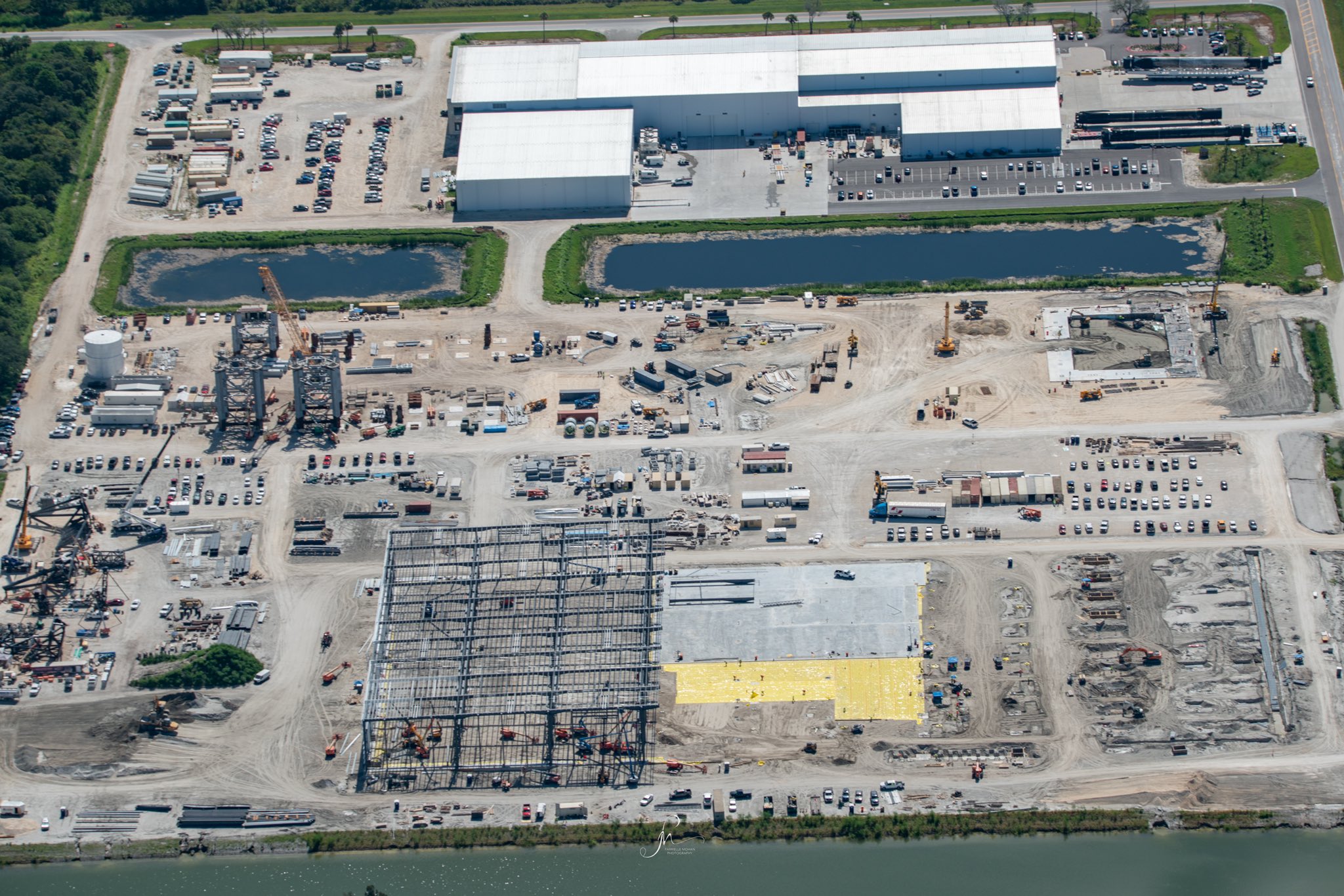

Nyní se podíváme, jak pokračuje stavba rampy na Floridě, kde se od minulého dílu také pokročilo. Integrační věž poporostla o další dva segmenty a aktuálně se tak skládá z šesti segmentů. Dále byly v komplexu LC-39A spatřeny nádrže na metan. Stavební práce v budoucím stavebním areálu pro Superheavy Starship u Roberts Road také pokračují. Probíhá výstavba posledních segmentů integrační věže, dále se připravují části systému Mechazilla, probíhají práce na základech pro Mega Bay a také probíhá stavba budovy, která nejspíše bude sloužit k sestavování kosmických lodí Starship a raket Superheavy. V Boca Chica k tomu aktuálně slouží tři velké stany, které podle Muska také jednou nahradí pevná velká budova.
Pohled na celý areál u Roberts Road. Nahoře můžete vidět Hangar X, ve spod rozestavěnou halu která bude pravděpodobně plnit stejný účel jako montážní stany v Texasu, vpravo v horní polovině můžeme vidět základy pro floridskou Mega Bay a vlevo jsou vidět ramena systému Mechazilla.
