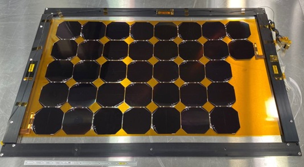

Solární pole modulu PPE budou obsahovat více než 750 fotovoltaických článků
Představitelé programu uvedli, že očekávají, že motory AEPS budou vyspělé už v době dokončení první fáze testů (tato fáze byla dokončena v dubnu, viz minulý díl). Kvalifikace životnosti motorů ale má být prokázána až během čtyř let testování počínaje rokem 2024. V plánované době startu má být dokončeno nejméně 4 500 hodin z 23 000 hodin testování životnosti kvalifikačních motorů. NASA má však už několik desetiletí zkušenosti s dlouhodobým provozem různých solárně elektrických motorů v kosmickém prostoru. Představitelé projektu proto považují riziko spojené s pozdní kvalifikací životnosti motorů AEPS za nízké.
