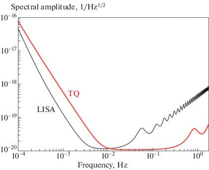

Porovnání citlivosti observatoří LISA (černě) a TianQin (červeně).
Zdroj: https://media.springernature.com/
Naděje na vlastní vesmírný interferometr si dělá také Čína, kde najdeme rovnou dva rozpracované návrhy. První projekt nese název TianQin a stojí za ním odborníci ze Sunjatsenovy univerzity v Kantonu. Půjde o tři družice ve formaci trojúhelníka vzdálené od sebe 100 000 km. Na rozdíl od všech dosud zmíněných observatoří však TianQin nebude na dráze heliocentrické, nýbrž na vysoké oběžné dráze kolem Země, ve vzdálenosti asi 100 000 km od povrchu naší planety. Také zde lze snít o pozorování reliktních gravitačních vln, ale též předpokládat nalezení mnoha dalších objektů generujících tento typ vlnění. 20. 12. 2019 vyslali čínští specialisté do vesmíru družici Tianqin–1, první prototyp budoucího velkého interferometru TianQin, u nějž se hovoří o startu někdy ve 30. letech.
