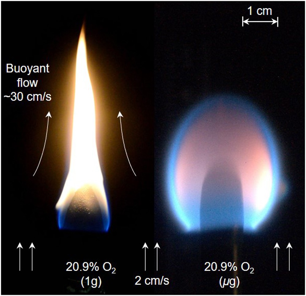

Rozdíl mezi plamenem v zemské gravitaci (vlevo) a v mikrogravitaci (vpravo)

„Na Zemi má hlavní vliv na plameny gravitace, ovšem v mikrogravitaci se mohou plameny chovat nečekaně a být nebezpečnější,“ říká Ferkul. Jedinečné mikrogravitační prostředí na ISS umožní vědcům studovat pravou podstatu plamenů, která je izolovaná a neovlivněná gravitací. Získaná data, která by nikdy nemohla být nasbírána na Zemi, pak budou aplikována do matematických modelů, které předvídají, jak by tyto materiály hořely v lunárním, marsovském či jiném prostředí. „SoFIE staví na dřívějších výzkumech NASA v oboru hořlavin,“ říká Lauren Brown, projektová manažerka z Glennova střediska a dodává: „Stejně jako jiné studie plamenů, bude se i tento výzkum zaměřovat na to, jak probíhá zapálení, hoření a uhasnutí v kosmickém prostoru. Poskytne tak základy pro pokračování pilotovaných misí mimo nízkou oběžnou dráhu Země.“ Celý program SoFIE tvoří pět samostatných zařízení, na kterých se budou studovat hoření plexiskla, látek na bázi bavlny a dalších materiálů, které se běžně používají v kosmonautice.
