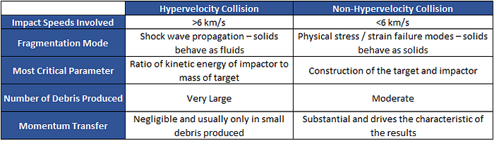

Vlastnosti hyperrychlostních a nehyperrychlostních srážek v prostoru.
Vlastnosti hyperrychlostních a nehyperrychlostních srážek v prostoru. Zdroj: LeoLabs
Naše dosavadní hypotéza je, že se jednalo o vysokorychlostní (Hypervelocity) srážku, ale existuje možnost, že tomu tak nebylo. Je čas se hlouběji ponořit do charakteristik vysokorychlostních a nízkorychlostních (Non-Hypervelocity) srážek a porovnat tyto vlastnosti s pozorováním. Nejprve musíme definovat, cože to ta hyperrychlost v našem případě je. O vysokorychlostní srážce hovoříme tehdy, když rychlost dopadu překročí rychlost zvuku v použitých materiálech. To je typicky kolem 6 km/s pro hliníkové a ocelové konstrukce pro letecký hardware (zejména z dob studené války). Přiložená tabulka shrnuje klíčové rozdíly mezi výsledky z vysokorychlostní srážky a nízkorychlostní srážky. Níže vložené video dobře ukazuje fyzikální simulaci sestřelení ruské družice Kosmos-1408 objektem vypuštěným ze zemského povrchu poblíž Plesecku v Rusku. Obrázek používá pomyslná, veřejně dostupná data k opětovnému vytvoření události. Na videu je dráha družice znázorněna zelenou čárou, zatímco protidružicová střela je znázorněn bílou čárou označenou ASAT. Po dopadu je hypotetické pole trosek znázorněno červeně a ukazuje průsečík s oběžnou dráhou Mezinárodní kosmické stanice (označené ISS), na základě hypotetických, ale realistických parametrů. Tato ilustrace byla vytvořena pomocí AGI, softwarové sady Systems Tool Kit (STK) společnosti Ansys, která je široce používána v komunitě kosmického letectví a obrany k přesné simulaci komplexních misí s více doménami.
Obecně tedy platí, že když se objekty srazí čistě při hyperrychlostí s dostatečně vysokým poměrem energie projektilu k hmotnosti cíle, oba objekty se zcela roztříští, čímž vznikne vysoký počet fragmentů. Čínský test ASAT z roku 2007, kdy střela  zasáhla družici Fengyun-1C byl klasickým případem takové události, družice se v zásadě izotropně roztříštila a poskytla jen velmi málo vodítek ohledně směru střely. Když je však rychlost nárazu výrazně pod 6 km/s, výsledný mrak trosek vypadá mnohem více jako dopravní nehoda ve vysoké rychlosti, kterou

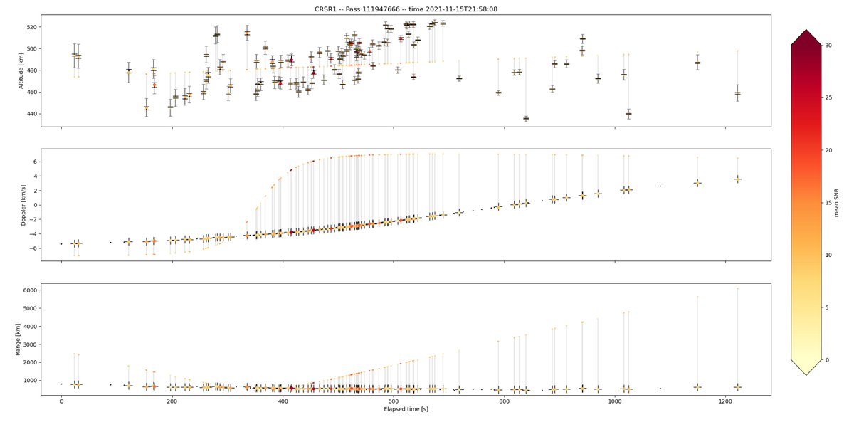

Data LeoLabs shromážděná o nových troskách družice Kosmos-1408 získaných z radaru Costa Rica Space Radar.
Data LeoLabs shromážděná o nových troskách družice Kosmos-1408 získaných z radaru Costa Rica Space Radar. Zdroj LeoLabs
známe ze Země. V těchto případech mohou vyšetřovatelé snadno odhalit rychlost a směr obou vozidel podle jejich hmotnosti, brzdné dráhy a místa, kde skončila. Bohužel často hned předpokládáme, že událost na oběžné dráze je vysokorychlostní, protože je mnohem méně běžné, že skutečně dojde k srážce na nízké oběžné dráze Země (LEO) při rychlostech menších, protože oběžná rychlost na LEO je přibližně 7,5 km/s. A není divu, také data LeoLabs ukazují, že průměrná rychlost srážek z minulých dat je okolo 11 km/s. Ovšem pokud se ruská střela ASAT přiblížila k družici Kosmos-1408 „zezadu“ relativní rychlostí hluboko pod 6 km/s, vysvětlovalo by to jak rozložení úlomků, tak jejich nižší počet, který v současnosti pozoruje společnost LeoLabs. To by také vysvětlovalo komentář ruské vlády z tohoto týdne, že úlomky z testu „nepředstavují žádnou hrozbu pro orbitální stanice.
Aktualizované hodnocení společnosti LeoLabs založené na pozorovacích datech a nových poznatcích je:
Událost rozpadu Cosmos 1408 pravděpodobně vytvořila více trosek, než Rusko předpokládalo, ale méně trosek, než si zbytek světa myslel, protože jsme původně předpokládali vysokorychlostní dopad, jako tomu bylo v případě předchozích katastrofických kolizí.
Pokud (a pouze pokud) je to správný předpoklad, a skutečně šlo o nízkorychlostní dopad, věříme, že celkový počet velkých úlomků trosek pravděpodobně výrazně neporoste nad současný počet. Navíc odhady nedetekovatelných částí (LNT), by byly také mnohem menší. To by byla samozřejmě vítaná zpráva, vezmeme-li v úvahu všechny okolnosti. Jak je uvedeno v části I této analýzy, jediným zřejmým důsledkem dobrých zpráv o menším počtu úlomků je také špatná zpráva, že výsledné úlomky budou větší a budou mít delší životnost než typické menší úlomky. Jedno je jisté, „čelní“ srážka by měla za následek náraz 15 km/s a to se neshoduje se současným pozorováním. Klíčové poznatky tedy zůstávají nezměněny. Nové úlomky stále představují hrozbu pro provoz na LEO. Některé části zaniknou až za dlouhé roky, ba desítiletí. Tento nezodpovědný čin už například jasně odsoudila organizace NATO, které uvedlo:
