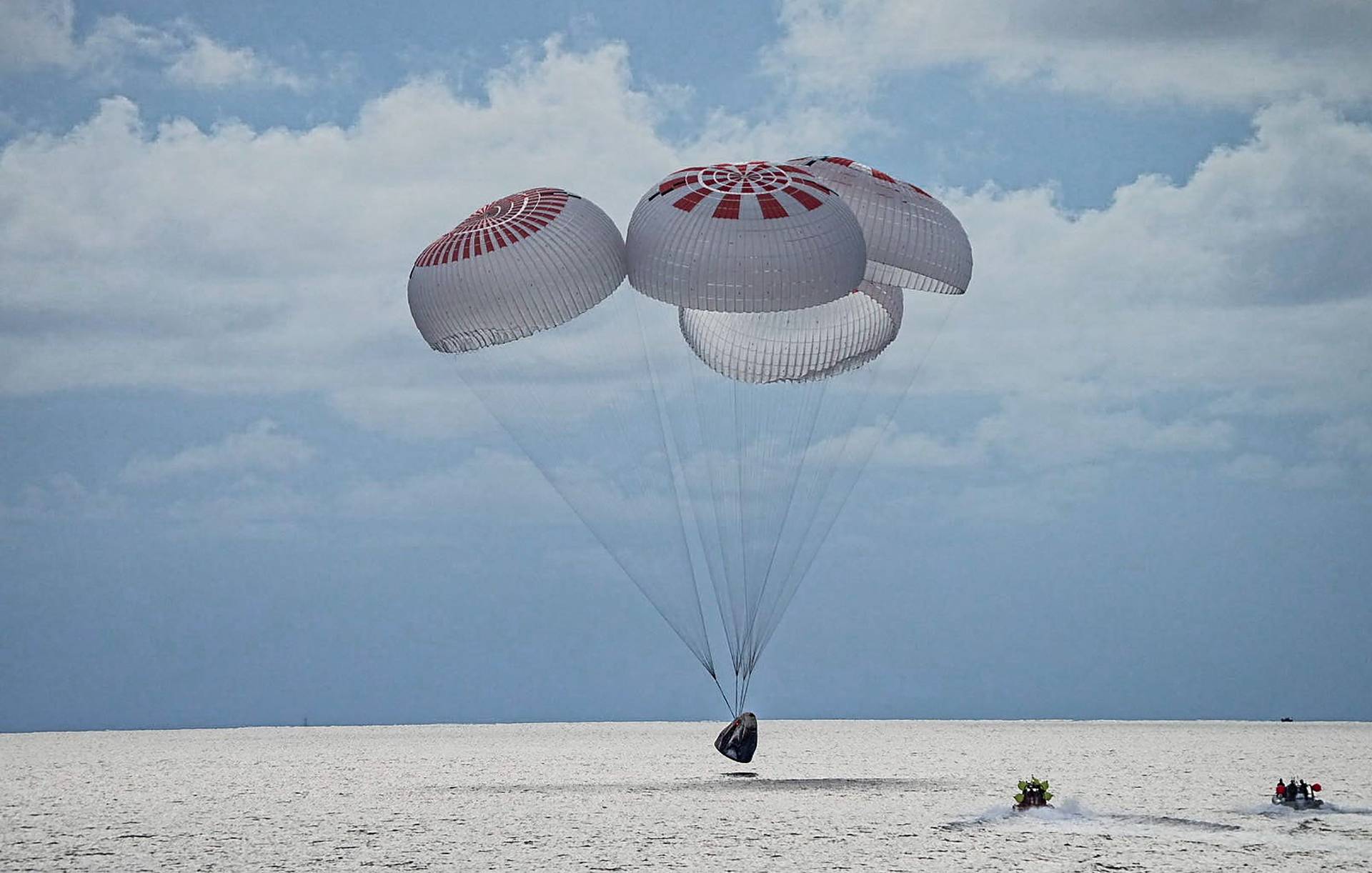

Záběr na přistání Crew Dragonu mise Inspiration4
Mise Inspiration4 odstartovala 15. září z Kennedyho střediska a o tři dny později kabina Crew Dragonu bezpečně přistála ve vlnách Atlantiku. Šlo o první čistě amatérskou pilotovanou misi bez většího zapojení vládních organizací. Jediným problémem, který se během třídenní mise objevil, byla závada na toaletě v lodi Crew Dragon Resilience. Bill Gerstenmaier uvedl, že došlo k uvolnění trubice v systému pro uskladnění moči. „V lodi máme nádrž, ve které se skladuje moč. Uvnitř této nádrže je trubice, která se odpojila nebo rozpojila. Tím umožnila, aby se moč nedostala do skladovací nádrže, ale v podstatě do systému ventilátoru,“ popsal Gerstenmaier s tím, že tento problém nezpůsobil misi Inspiration4 žádné významné problémy.

„Jakmile se loď vrátila, podívali jsme se do jejích útrob a ukázalo se, že pod stěnami kabiny došlo ke kontaminaci,“ popsal Gerstenmaier a dodal: „Pak nás napadlo, že by možná mohla být podobná závada i na pilotované misi, která je v rámci mise Crew-2 na oběžné dráze. Pustili jsme se tedy do ověřování přímo v lodi připojené k ISS a ano, objevily se některé náznaky kontaminace pod stěnami kabiny.“ Astronauti použili k inspekci toalety Crew Dragonu zařízení zvané boroskop. Pozemní týmy se nyní chtějí ujistit, že zjištěná závada nebude představovat riziko pro návrat astronautů z mise Crew-2 v příštím týdnu. Agentura také již dříve uvedla, že je připravena dát posádce instrukce, aby mezi odpojením od stanice a přistáním v oceánu méně využívali palubní toaletu.

Inženýři se navíc pustili do inspekce i dalších podobných spojů v lodi Crew Dragon, aby se ujistili, že u žádného dalšího dílu nehrozí podobná možnost rozpojení za letu. „Sami jsme si stanovili výzvu … nezaměřovat se jen na okamžitý problém nebo čistě na jeho opravu,“ vysvětluje Gerstenmaier a dodává: „Snažíme se nahlédnout až za ten problém, hledáme jeho základní příčinu, která by mohla mít širší uplatnění, což nám pomůže létat bezpečněji.“ SpaceX se navíc rozhodla přidat několik stehů do výtažných padáků lodi Crew Dragon Endurance poté, co inženýři objevili „malý obrusný díl“ na padácích použitých při misi Inspiration4.

„Všimli jsme si, že k tomu došlo. Provedli jsme poletovou inspekci. Poučili jsme se, že tam jsou stehy, které mohou být zesíleny,“ popsal Stich a dodal: „Pustili jsme se tedy do úpravy padáků pro Crew-3. Technici zajistili dodatečné šití, což přidalo určitou ochranu, na což dohlíželi zástupci NASA.“ Leckdo by mohl tyto bezpečnostní kroky navíc považovat za projevy paranoie, ale Gerstenmaier v pondělí uvedl, že spíše dává přednost výrazu „zůstat ve střehu“.
