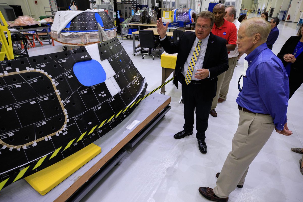

Souběžně s avionikou probíhá i instalace systému podpory životních podmínek ECLSS. Montáž je doprovázena zkouškami těsnosti nádrží a potrubí, zkouškami odolnosti vůči tlaku a zkouškami kabelových svazků. Na rozdíl od Orionu pro Artemis I bude modul tentokrát mít také další systémy pro posádku, například displeje, ruční řízení a audio komunikační zařízení.
Administrátor NASA Bill Nelson u panelů tepelné ochrany Orionu pro Artemis II, 28. července 2021

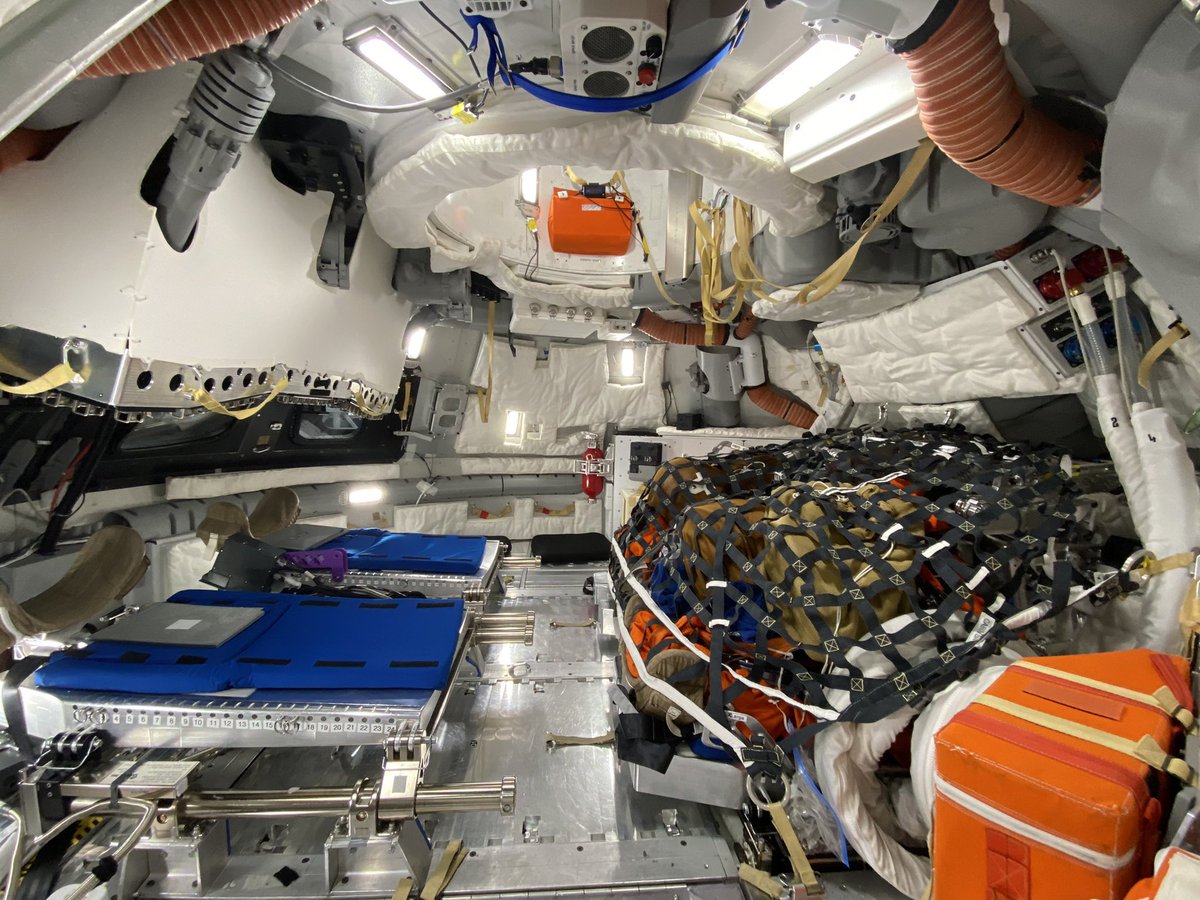

Plně vybavená maketa Orionu pro trénink posádek
Maketa Orionu určená pro trénink posádek
Adaptér CMA se nachází v budově O&C nedaleko kabiny Orionu. Po dokončení instalace kabelových svazků a subsystémů byly provedeny funkční testy. Připojením k evropskému servisnímu modulu bude vytvořen servisní modul SM-2. Tento celek následně podstoupí v čisté místnosti svařování potrubí systému ECLSS, po němž budou následovat zkoušky těsnosti a odolnosti proti tlaku v rámci přípravy na integraci s CM-2.
Po spojení ponese Orion interní označení CSM-2. V budově O&C projde CSM-2 finální montáží a testováním. V září 2022 má být dokončen záchranný systém LAS.
Trénink uvnitř makety Orionu ve skafandrech OCSS. Tréninkovou posádku tvořili Jessica Meir, Jonny Kim, Zena Cardman a Michael Barratt.
