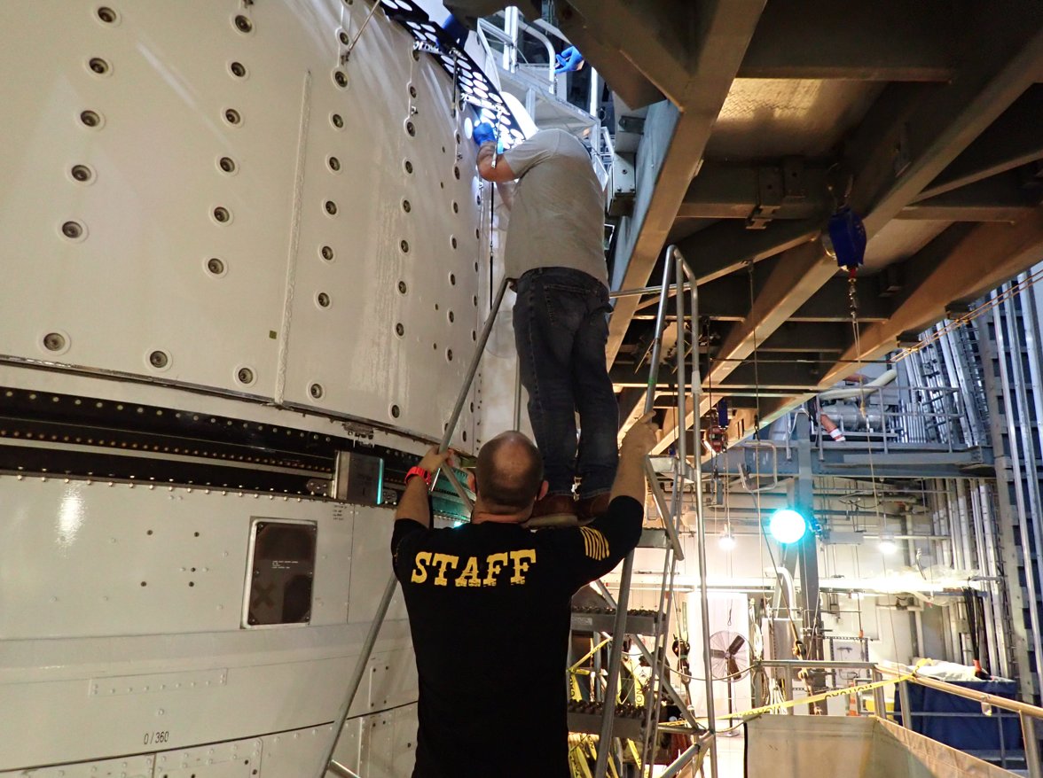

Start Starlineru se odkládá o měsíce
Ještě minulý týden stála na floridské rampě 41 raketa Atlas V a chystala se ke startu, který měl přijít 3.srpna. Do zážehu motorů zbývaly méně než čtyři hodiny, když firma ULA oznámila, že se o start s bezpilotní lodí Starliner na misi OFT-2 ten den nepokusí. Následovaly odklady plánového startu, které se zprvu počítaly na dny, pak nebyl nový termín oznámen a bylo jasné, že Boeing řeší problém. Ten se konkrétně týkal ventilů pohonného systému kosmické lodi. Na lodi je celkem 160 ventilů, které i s dalšími prvky pohonného systému dodala firma Aerojet Rocketdyne. Třináct z nich však vykazovalo problémy. Řešila se dokonce možnost, že by přestaly fungovat po zásahu bleskem na rampě, což ale bylo rychle vyloučeno.
Pokus o řešení problému s ventily lodi Starliner.
Ve hře byla možnost, že se bude muset loď z rakety sundat, ale to by znamenalo velké odklady. Boeing se proto rozhodl zkusit zlobivé ventily rozchodit bez sundání lodi z rakety. Ke správné funkci se podařilo přivést 7 ze 13 ventilů, ale zbytek dál tvrdošíjně vzdoroval. Nakonec se ukázalo, že zlobí už jen čtyři ventily. To dávalo jistou naději a na sociálních sítích se začala šířit neoficiální a neověřená zpráva o tom, že by start mohl proběhnout 19. srpna ve 12:00 SELČ. Na 13. srpna svolala NASA s Boeingem tiskovou konferenci, na které byly prezentovány nové oficiální informace. Jejich obsah však nebyl pozitivní ani trochu. Nechme teď promluvit oficiální tiskovou zprávu firmy Boeing:
Boeing dnes informoval NASA, že společnost provede sesazení lodi CST-100 Starliner z rakety Atlas V a loď se vrátí do přípravné haly C3PF (Commercial Crew and Cargo Processing Facility), kde proběhne hloubkové řešení problému čtyř ventilů pohonného systému, které zůstávají zavřené po zrušeném startu minulé úterý. Starliner seděl na vrcholu Atlasu V v obslužné věži VIF (Vertical Integration Facility) firmy ULA od 4. srpna. Týmy firmy Boeing se zde snažily obnovit funkci zasažených ventilů.
Přemístění lodi do haly C3PF bude vyžadovat, aby se Boeing, NASA a United Launch Alliance dohodly na novém termínu startu, až bude problém vyřešen. „Úspěch pilotovaných misí spočívá na tisících faktorů, které se musí sejít ve správnou chvíli,“ říká John Vollmer, viceprezident Boeingu a programový manažer Commercial Crew Program a dodává: „Budeme pracovat na problému v přípravné hale lodi. Rozhodli jsme se proto upustit od startu v tomto startovním okně, abychom uvolnili cestu dalším misím s národní prioritou.

Tolik tedy oficiální tisková zpráva. V tuto chvíli se absolutně nedá odhadnout, kdy by ke startu mohlo dojít. Až nebezpečně často se ale objevují neoficiální spekulace, že by to nemuselo být letos. Na inženýry totiž čeká mnoho úkolů. Vše začne sesazením lodi z rakety, což není příliš časově náročný proces. Starliner se pak převeze do haly, kde budou z jeho pohonného systému odčerpány pohonné látky (hydrazin). Jakmile budou nádrže i rozvody prázdné, bude potřeba se k ventilům dostat, vymontovat je a nahradit novými. Poté přijdou na řadu testy, tankování, další testy, usazení na raketu, znovu testy, vývoz na rampu, další testy a pak možná start.

Souběžně s tímto technickým maratonem však bude probíhat i další proces, který sice nebude tolik vidět, ale pro zdárný start bude nezbytný. Celá anomálie se totiž musí vyšetřit, aby se přišlo na příčinu problému. Na základě těchto zjištění se vypracují návrhy na opatření, aby k podobným závadám už nedošlo. Poté budou následovat kontroly, zda jsou tato opatření skutečně dodržována. Musí se také vypracovat zpráva pro agentury zapojené do programu ISS a získat jejich souhlas k příletu opravené lodi.
A aby toho nebylo málo, je tu ještě třetí směr, který bude rozhodovat o termínu startu – časový harmonogram Mezinárodní kosmické stanice a United Launch Alliance. Je jasné, že tohle přijde na řadu, až se vyřeší výše popsané procesy, ale je potřeba mít na paměti, že i když bude vše vyřešeno, stále tu není jednoznačná jistota, že se bude moci hned letět. Jednak musí být k dispozici volná rampa pro start, ale také musí být na ISS volný dokovací port. Abychom měli souhrn kompletní, začneme už začátkem září. Je sice krajně nepravděpodobné, že by v té době byl Starliner připraven, ale právě v tomto období má z rampy 41 startovat Atlas V s družicemi STPSat-6 (ta nese mimochodem demonstrátor laserové komunikace LCRD) a LDPE-1.

Tetraoxid dusicity (vypada to ze ventily byly ve vetvi okuslicovadla_ je opravdui velmi korozivni. Obavam se jestli se u Boeingu proste netestovalo az moc. Cesty do prusvihu byvaji dlazdeny temi nejlepsimi umysly.

To není tak docela pravda. Na závadu se přišlo pár hodin před startem během kontrol. Ty by proběhly i v původním termínu. Tyto kontroly jsou součástí předstartovní sekvence.

Já jsem reagoval na druhou část Vašeho komentáře o tom, že kdyby Nauka nezačala bláznit, tak že by se na to nepřišlo. Přišlo, protože by proběhla stejná sekvence kontrol, která předcházela aktuálnímu zjištění.

Jde čistě o spekulaci, ale třeba by v původním termínu startu testem ještě prošly, ale selhaly až “na cestě”. Každopádně počet nefunkčních ventilů při x-checku 13 z celkových 160 je dost vysoký a i když většinu rozchodily, bude u Boeingu veselo. První polovina CAPA (Corrective action Preventive action) bude jasná – výměna – ale druhá bude nějaký čas trvat.
