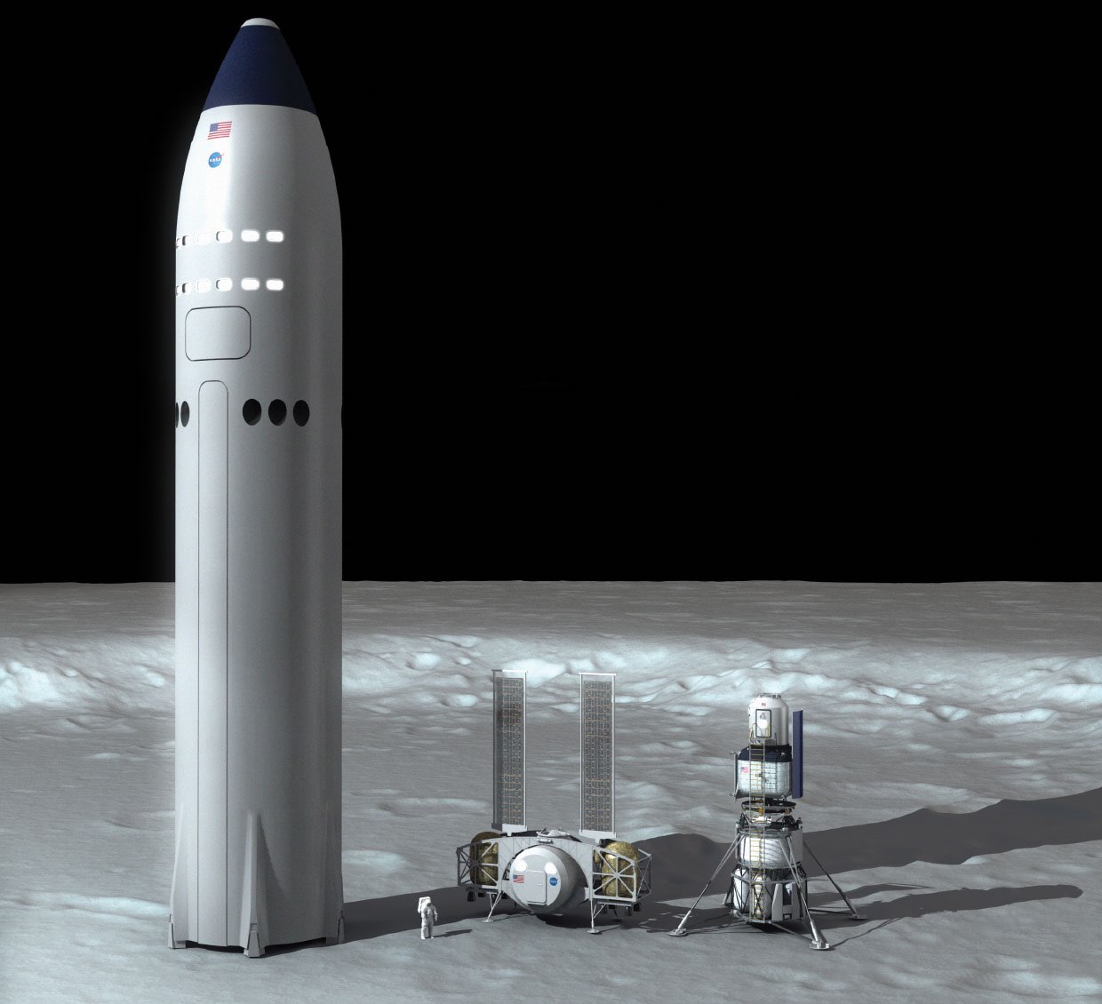

30. dubna roku 2020 NASA oznámila, že do finále postupují tři projekty – Alpaca od firmy Dynetics, lander od tzv. Národního týmu v čele s firmou Blue Origin a Starship od SpaceX. NASA tehdy z výběru vyřadila návrhy firem Boeing a Vivace, které nesplňovaly podmínky zakázky. Tři vybrané firmy dostaly finance na další rozpracování svých návrhů – Národní tým získal 579 milionů dolarů, Dynetics 253 milionů dolarů a SpaceX 135 milionů dolarů. Agentura hned uvedla, že přidělené finance neodráží úroveň důvěry v jednotlivé návrhy, ale spíše odpovídají požadavkům jednotlivých firem.
NASA nejprve věnovala několik měsíců podrobné snaze porozumět všem třem návrhům. Jednotlivé společnosti totiž pro své stroje navrhly různé zkoušky. Poté již agentura začala s firmami společně definovat požadavky a řešení technických detailů jednotlivých návrhů konceptů. Tato spolupráce ve výsledku vedla k úrovni vyspělosti návrhu, která odpovídá předběžnému zhodnocení návrhu PDR (Preliminary Design Review). NASA hlavně zajímalo, který návrh má nejvyšší šanci na realizaci mise v roce 2024. Dnes je již rok 2024 pro návrat lidí na Měsíc prakticky vyloučen, ale jistou roli tento faktor při rozhodování hrát mohl.

NASA ve videu ocenila možnosti, které Starship nabízí z hlediska objemu – měla by disponovat dvěma přechodovými komorami. Stejně tak nabídne velmi slušné možnosti z hlediska množství dopravovaného nákladu. Dozvěděli jsme se také, že návrh SpaceX obnášel již dříve avizovanou demonstraci doplňování pohonných látek na oběžné dráze a nepilotované testovací přistání. NASA tedy vybrala svého partnera pro návrat na Měsíc a v rámci následující fáze se vše zaměří na testy. Agentura jasně deklarovala, že lidé do tohoto stroje nevstoupí, dokud nebudou testy úspěšně dokončeny a dokud nebude jistota, že je vše připraveno.
Agentura také zdůraznila, že návrat na Měsíc bude jiný než v rámci programu Apollo – bude mezinárodní, s větším podílem soukromých firem a také se má přistávat jinam – do oblasti jižního pólu Měsíce. NASA poděkovala i dvěma vyřazeným firmám za předložené návrhy a snahu, kterou jejich zástupci projevili. Agentura vyzvedla dosavadní spolupráci se soukromými firmami v rámci programů COTS a CCP na ISS, které již ukázaly, že jde o správnou cestu. Je tedy logické, že tato spolupráce pokračuje i v klíčovém programu agentury NASA – Artemis má nejen zajistit návrat lidí na Měsíc, ale také připravit lidstvo na cestu k Marsu. Kontrakt má fixní částku – 2.89 miliardy dolarů. Dozvěděli jsme se také, že NASA bude pokračovat se SpaceX na vývoji dvou typů Starship – první bude nepilotovaný, druhý pilotovaný. Po prezentaci a telefonických proslovech následovaly telefonické dotazy novinářů.

Když se ale vrátíme ještě k prezentaci, tak v jejím rámci byla také na krátký čas ukázána aktualizovaná vizualizace lunární Starship. Na první pohled byly vidět dvě dříve nespatřené novinky – pás černých fotovoltaických článků pokrývá poměrně velkou část horní poloviny stroje a Starship dostala nové přistávací nohy.
Celkově můžeme říct, že Starship působila od začátku v programu HLS jako zjevení, které svými rozměry značně převyšovalo všechny ostatní návrhy. To s sebou však nese i určité riziko. Starship je bezesporu nejméně konvenčním návrhem, vychází tedy z nejméně otestovaných systémů. neexistuje nic, s čím by se mohl srovnávat, z čeho by mohl vycházet. NASA a SpaceX si budou muset dát velmi dobrý pozor na testování všech systémů, aby jim nic neuteklo.

Jinak, diky za dukladne zpracovany clanek a taky fotku srovnavajici realne velikosti vsech 3 navrhu.
Díky, psali jsme to v časovém tlaku – článek vyšel dvě hodiny po začátku tiskovky. Naštěstí jsme věděli, že k vyhlášení dojde a tak jsme si mohli část povídání předpřipravit – například dosavadní vývoj programu HLS. Hodně také pomohlo, že se Mirek Pospíšil věnoval překladům otázek a odpovědí z tiskovky, zatímco já jsem mohl psát o samotném výběru. Pak stačilo jen obě části spojit a upřímně říkám, že se ten článek vcelku povedl – zvlášť s přihlédnutím ke zmíněnému časovému tlaku. 🙂
Těší nás tedy, že se dílo líbí i čtenářům. 🙂
