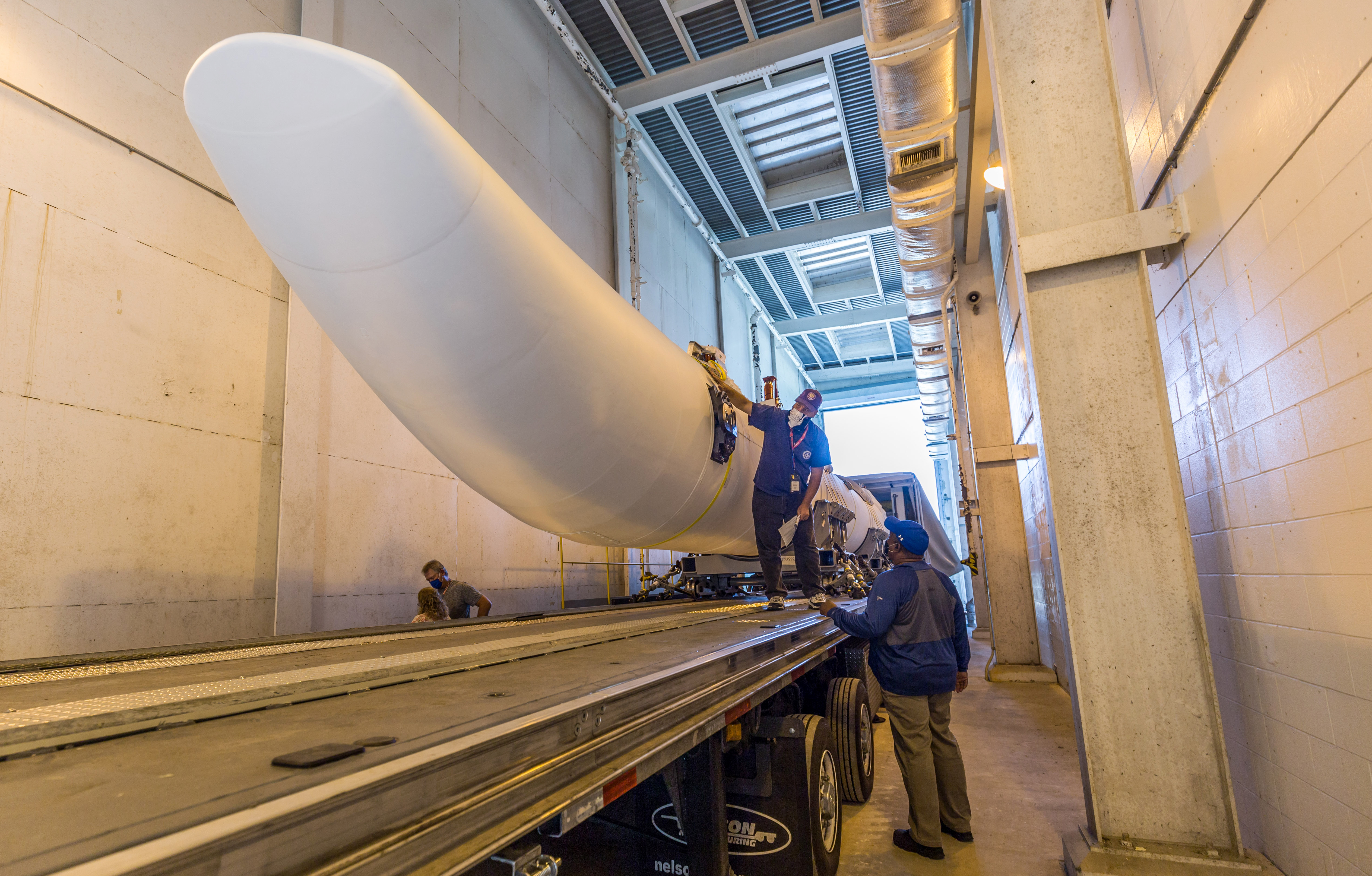

GEM 63 pro Atlas V na misi NROL-101
Zdroj: https://www.ulalaunch.com/
Urychlovací stupně GEM-63 již prošly kvalifikačními zážehy v testovací oblasti Northrop Grumman v Utahu a nyní již jejich výroba běží na plné obrátky. GEM-63 představují cenově výhodnější alternativu k urychlovacím stupňům, které Atlasy V používaly od roku 2003 a přitom vyvinou stejný tah, takže jejich náhrada bude relativně snadná. Další výhodou je zjednodušený proces jejich připojování k centrálnímu stupni v obslužné věži VIF.

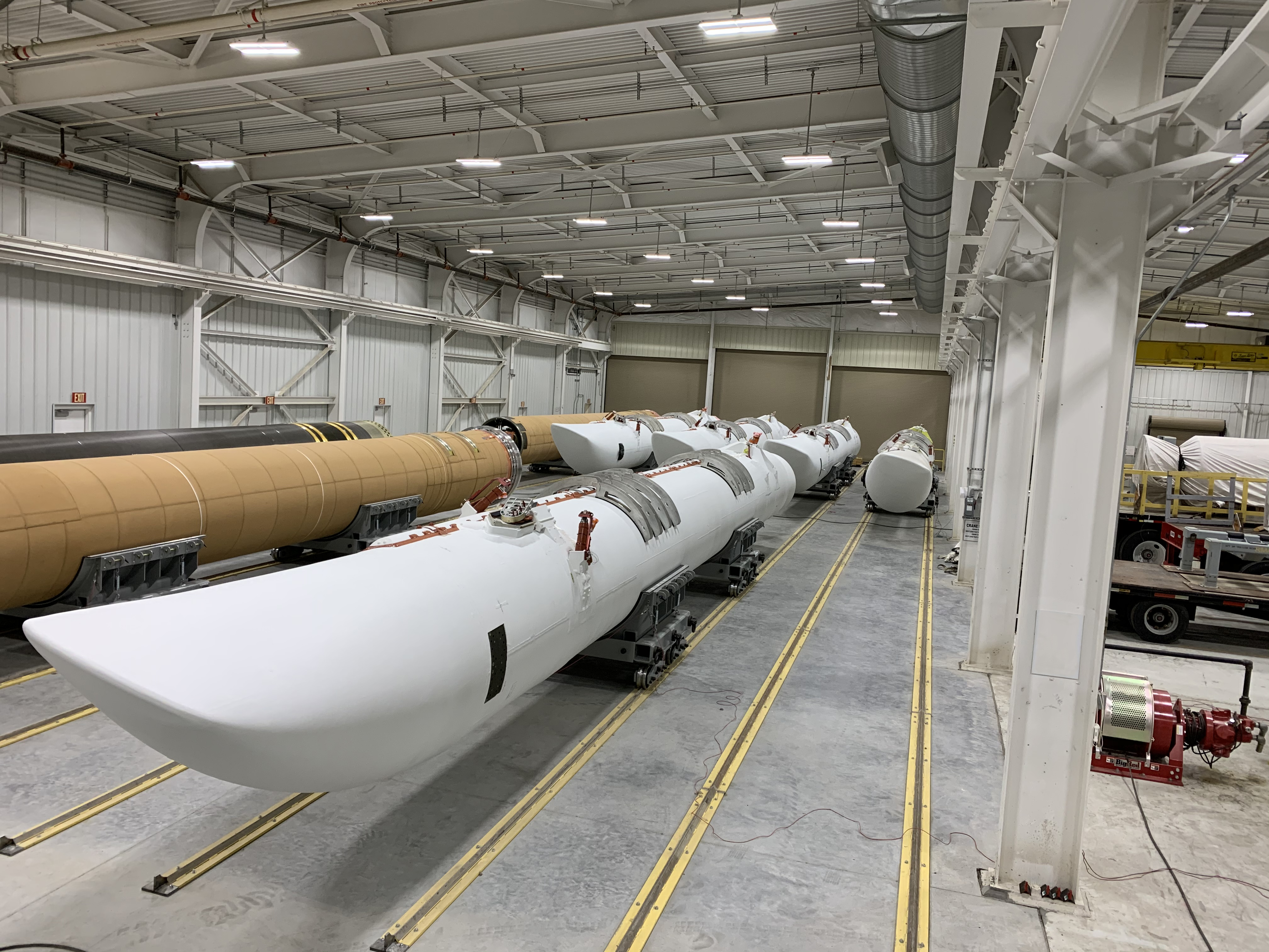

Zkušenosti nasbírané při dalších startech Atlasů V s GEM 63 se využijí pro přípravu urychlovacích stupňů GEM 63XL pro raketu Vulcan. Verze XL bude měřit na výšku 22 metrů, pojmou 48 tun pohonných látek a každý z nich vyvine tah 206,5 tuny. Půjde o nejdelší jednosegmentové motory na tuhé pohonné látky, jaké kdy byly postaveny.
Porovnání motorů GEM-63 a GEM-63XL
Zdroj: https://s9.rr.itc.cn
Atlas V může mít k centrálnímu stupni připojeno až pět GEM 63, ale u Vulcanu se podle cílové dráhy a hmotnosti nákladu počítá i se šesti GEM 63XL. Výroba těchto urychlovacích stupňů využívá pokročilých automatických a robotických systémů. Těla jsou obalována vlákennou výztuhou, přičemž proces obalování vysokopevnostním uhlíkovým vláknem a odolnou epoxidovou pryskyřicí řídí počítač. ULA navázala strategickou spolupráci s Northrop Grumman už v roce 2015 – tehdy bylo domluveno, že se Northrop Grumman stane výhradním dodavatelem urychlovacích motorů na tuhé pohonné látky pro Atlas V a Vulcan.
