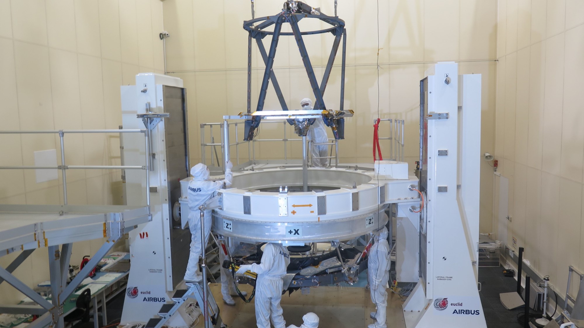

Nyní jsou tedy již oba přístroje v čisté místnosti firmy Airbus, kde dojde k jejich integraci do teleskopu a později se tato sestava spojí se zbytkem modulu pro užitečný náklad. K tomuto okamžiku vedla dlouhá cesta – Euclid byl k realizaci vybrán v roce 2011, přičemž už v té době měl za sebou téměř pět let studií. Na odborníky čeká ještě hodně práce kolem integrace a následně testů, ale doručení obou přístrojů i teleskopu znamená, že celá sonda může začít vznikat. „Konečně máme před očima nějaké díly,“ říká Luis Miguel Gaspar Venancio a dodává: „Už to není jen papír. Je to fantastický kus hardwaru, který je i krásný.“
Integrace modulu užitečného nákladu bude trvat několik měsíců, protože jde o náročný proces, při kterém bude vše důkladně sešroubováno, přesně srovnáno a elektronicky propojeno. Řídící jednotky přístrojů již byly mechanicky i elektricky integrovány do modulu užitečného nákladu. Jejich testy prokázaly, že přístroje mohou být správně napájeny ze zdrojů sondy, ale i to, že se přístroje „domluví“ s palubními počítači a mohou do nich odesílat naměřené údaje, které pak budou odeslány na Zemi pomocí palubních antén.
Podpůrná konstrukce sekundárního zrcadla teleskopu Euclid během příprav na závěrečnou integraci a optické seřízení v areálu firmy Airbus v Toulouse.

Jen bych upřesnil popis prvního obrázku: zařízení NISP není zabaleno do deky se zlatou svrchní vrstvou. Má „pouze“ kaptonovou (polyimid) svrchní vrstvu, jednostranně pokovenou hliníkem. Na obrázku se jeví zlatavou barvou, ale ve skutečnosti má barvu jantaru.
Všechny vnitřní povrchy by měly mít vysokou emisivitu pro rychlé vyrovnání tepelných gradientů a ustálení teplot.
Test ve studené vakuové komoře, který proběhne v belgickém Lutychu (Liége) bude zaměřen na ověření optických vlastností částí sestaveného teleskopu v kombinaci s projekčním kolimátorem. Ten bude promítat testovací obrazce na primární zrcadlo. Navíc se bude ověřovat/mapovat zkreslení obrazů a citlivost na různé frekvence v celé sestavě.
