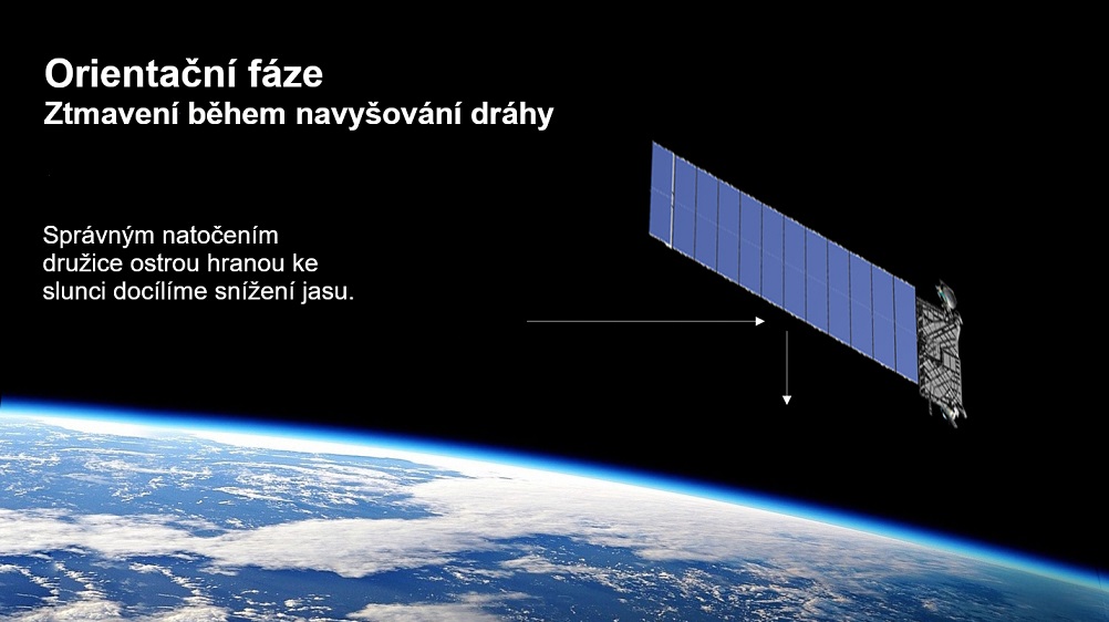

Abychom však lépe pochopili plánované změny, tak si  zjednodušeně popíšeme, jak se družice Starlink v kosmické prostoru pohybují. Po svém vypuštění stráví nějaký čas na parkovací dráze ve výšce 350 km, poté nabírají výšku a nakonec se usadí na pracovní dráze ve výšce 550 km. V každé z těchto etap jsou družice a jejich solární panely jinak orientovány.
První pozice se využívá v době, kdy družice pouze udržuje svou pracovní výšku. Tehdy je spodní část obrácena k Zemi a kolmo k ní je nasměrován solární panel. Na obrázku, který nedávno představila SpaceX, se tento způsob orientace panelů nazývá „žraločí ploutev“ (Shark fin). V této pozici dochází k odrazům hlavně od spodní strany. Druhou možnosti, jak natočit solární panely je tzv. metoda  „otevřená kniha“ (Open Book). Tento způsob orientace se používá v okamžiku, když družice mění svou orbitální dráhu, či se nachází na parkovací dráze. Tehdy sklopí svůj solární panel
Natočením družice se zmírní jas.
Natočením družice se zmírní jas. Obrázek: SpaceX. Úprava: Karel Zvoník
tak, aby byl v jedné rovině se tělem a odrazná plocha je v té chvíli mnohonásobně větší. Hlavním zdrojem odrazivosti je v této fázi solární panel družice. Tato úprava bude používaná hlavně při parkování ve výšce 350 km a také v době, kdy bude družice zvyšovat svou oběžnou dráhu. V tomto stadiu jsou panely rozloženy do módu otevřené knihy, s cílem, aby bylo možno zajistit maximální příkon elektrické energie a zároveň minimalizaci tření o zbytky atmosféry v takto nízkých výškách. Nově družice díky softwarové úpravě nebudou otočené celou svou plochou k Zemi, ale naopak se v podélné ose natočí o 90 stupňů a nastaví Slunci ostrou hranu. Tím se sníží velikost plochy, která odráží světlo směrem k Zemi. SpaceX zároveň mírně upraví sklon solárního panelu na finální orbitě, kdy je družice v konfiguraci „žraločí ploutev“. Tato změna způsobí, že panel se částečně schová za tělo satelitu a dopadající světlo se bude odrážet spíše směrem od Země.
Podle Elona Muska jsou všechny tyto úpravy vlastně velice jednoduché a prosté. „Při ohlédnutí zpět se můžeme cítit kapku hloupě, že nás to nenapadlo dřív,“ říká. Šéf SpaceX také naznačuje, že všechny provedené změny jsou vlastně ze strany SpaceX jen hledáním správné cesty. Předpokládá totiž, že všechny dodnes vynesené družice, včetně těch bez solární clony, do 3-4 let deorbitují. Tedy nechají se shořet v atmosféře, protože se jejich design stane zastaralým a budou nahrazeny družicemi druhé generace, které budou mít daleko vyšší přenosovou rychlost a hlavně budou už od začátku navrženy tak, aby minimalizovaly nežádoucí odrazy světla.
Popis změn natočení solárních panelů.
Popis změn natočení solárních panelů. Obrázek: SpaceX. Úprava: Karel Zvoník

Panel natočený hranou ke Slunci nebude produkovat el. energii. Ta asi nebude nejlepší formulace , má-li naopak produkovat maximum pro použití iontových motorů na stoupající dráze
RoliD
RoliD
6 let před
Odpověď  milantos
Takto natočená bude předpokládám cca max 30% dráhy během jednoho oběhu.
