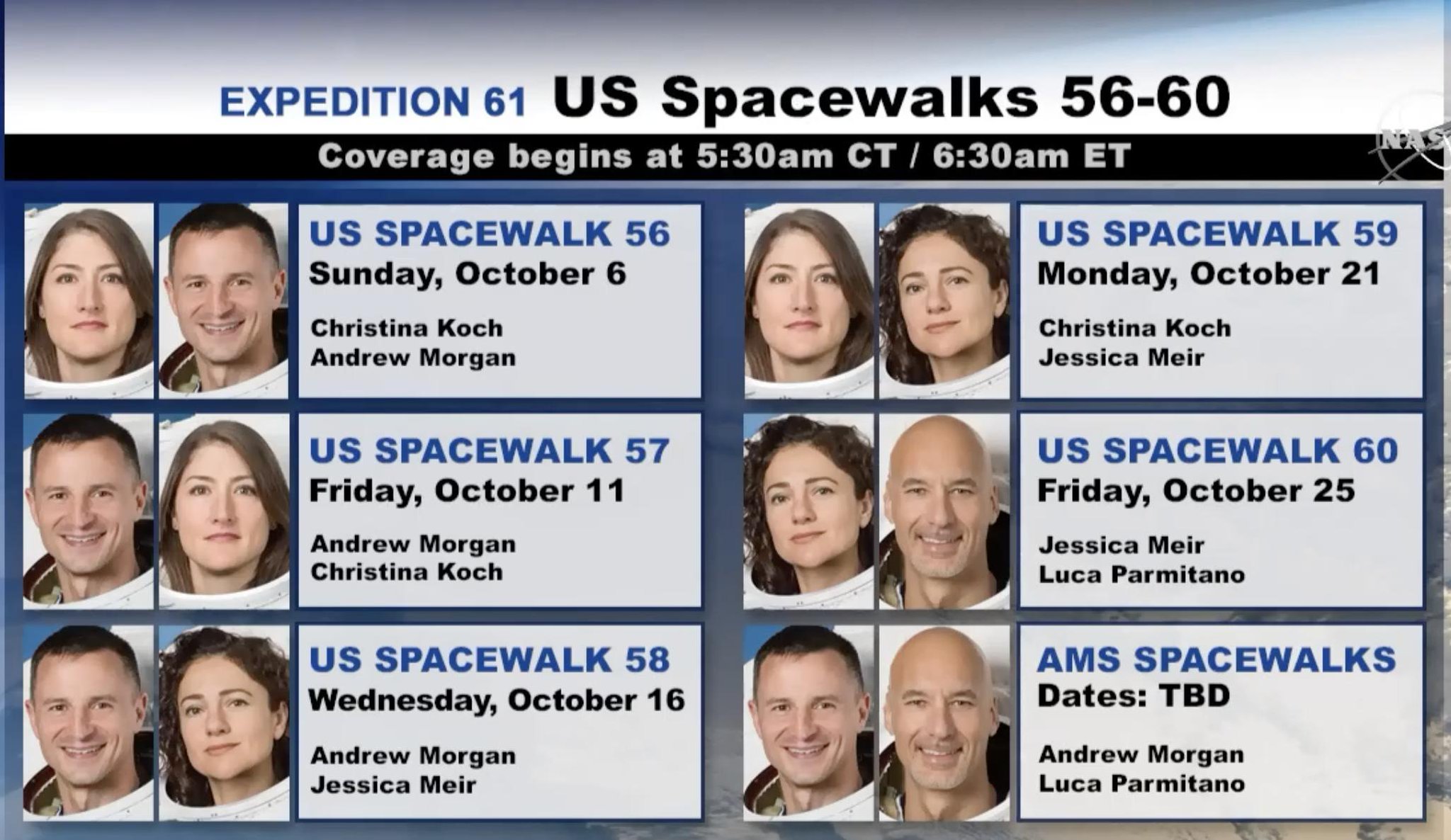

Aktuálně plánované EVA. První byla provedena již včera

Vycházka obou žen bude nicméně čtvrtá v řadě. První proběhla již tuto neděli a přípravu na výměnu baterií prováděl Andrew Morgan a Christina Koch. Další vycházka bude následovat již 11. října. Stejně jako ta první, bude ve složení Morgan – Koch, s tím, že tentokrát bude velitelem Christina, zatímco na první vycházce bude velitelem Andrew. Třetí vycházka proběhne 16. října a složení bude tentokrát Andrew Morgan a Jessica Meir. Pak již bude 21. října následovat vycházka ve složení Jessica Meir a Christina Koch. Poslední vycházka v rámci kampaně výměny akumulátorů bude ve složení Jessica Meir a evropský astronaut Luca Parmitano.
