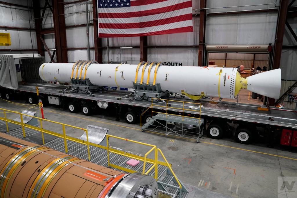

Pro nové pomocné motory vznikl unikátní transportér, který umožní přepravu GEM-63 (XL) do místa startu a prakticky ihned je možné je připojit na kosmickou raketu.
Pro nové pomocné motory vznikl unikátní transportér, který umožní přepravu GEM-63 (XL) do místa startu a prakticky ihned je možné je připojit na kosmickou raketu. Zdroj: https://twitter.com/northropgrumman
Jedním z pěkných příkladů odstranění zbytečných výrobních procesů v našem případě může být nový způsob systému přepravy a skladování nových raketových motorů série GEM-63. Tradičně je kompletní set urychlovacích motorů transportován do místa startu, buď tedy na Floridu, nebo do Kalifornie s poměrně dlouhým předstihem. Nově však společnost Northrop Grumman Innovation Systems vyvinula speciální přepravní přívěsy, které mohou přepravovat buď GEM-63 nebo GEM-63XL přímo na startovací rampu, kde mohou být sundány přímo z přívěsu a prakticky ihned připevněny přímo na raketu před startem. Člověk jakoby téměř slyšel slova Taichiho Ohna: „Proč stavíte rakety tak brzy před startem a pak je necháte ležet ve skladu, kde by mohly být poškozeny? Kolik stojí pronájem těchto skladů? Kolik lidí musí trávit čas údržbou budov a zajištěním bezpečnosti raket? Proč se vám nedaří celý sklad zcela odstranit a dát lidem jinou práci tak, aby pro společnost dělali něco užitečnějšího?“.
NGIS znovu pečlivě prozkoumala celý pomocný raketový motor GEM a hledala úspory ve všech možných oblastech. Již hotový GEM-63 prochází řadou výstupných zkoušek a je pečlivě kontrolován ultrazvukem i rentgenem, aby se všem nesrovnalostem dalo zabránit ještě předtím, než je motor odeslán zákazníkovi, ale vše je mnohem efektivnější než dříve. Ve snaze o zkrácení doby celého cyklu a rychlosti dodání zákazníkovi totiž společnost spojila některé kroky a eliminovala redundantní procesy. Izolace se nyní například pokládá na navíjecí buben a na vršek jsou postupně navíjeny kompozitní vlákna a poté je už segment přesunut do vytvrzovací pece. Vzniká tedy více procesů naráz. Také tryska i pyro roznětka jsou instalované ještě před odesláním zákazníkovi za účelem možnosti přímé montáže na raketu ihned po transportu. Je zřejmé, že i tradiční kosmické společnosti se naučily dělat více z mála a dobrou zprávou je, že i nadále se v tom zlepšují.
