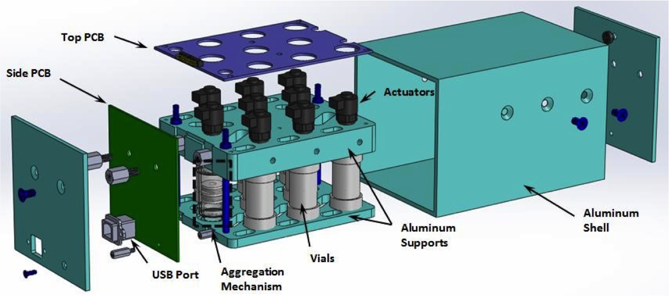

CAD model zařízení NanoRacks-SABOL.

Jak je vidět na obrázku nahoře, zařízení obsahuje tři řady po třech kontejnerech, z nichž každý je vybaven mechanismem, který slouží k aplikaci proteinového prášku do roztoku. Každý kontejner je tedy nejprve rozdělen na dvě části, které jsou od sebe navzájem izolovány. V jedné části kontejneru se nachází 0,04 gramu lysozymového prášku a ve druhé se nachází pufrovací roztok. Každý z kontejnerků má vlastní termoregulační systém, který vzorky udržuje při teplotě 55°C. Celý experiment je rozvržen na dobu od tří, do šestadvaceti dnů. Během té doby dojde ke spontánní tvorbě dlouhých vláken lysozymu, na kterých se dají (díky jejich délce) studovat zákonitosti jejich růstu a organizace, což by na Zemi bylo mnohem obtížnější.
