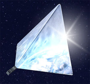

Majak je na první pohled nenápadný 3U cubesat – tvoří jej tedy tři základní kostky, jeho vnější rozměry jsou zhruba 34 × 10 × 10 centimetrů a váží 3,63 kilogramu. Na heliosynchronní oběžné dráze ve výšce 510 kilometrů bude po dobu 4 týdnů od startu probíhat kontrola systémů a pak tenhle malý herec rozehraje velké divadlo. Ve svých útrobách totiž ukrývá čtyři trojúhelníkové plachty z velmi tenkého materiálu, které se začnou pomalu rozvinovat.
Cubesat Majak v rozloženém stavu.
Zdroj: https://img.newatlas.com
Tyto plachty se na oběžné dráze rozloží do tvaru čtyřstěnu, jehož jedna stěna bude mít plochu 4 metry čtvereční. Plachta je pokrytá kovovou vrstvou, která zajišťuje, že se od ní odrazí 95% slunečních paprsků. Právě díky tomu by měl být Majak bez problémů viditelný z povrchu Země – podobně jako můžeme pozorovat přelety Mezinárodní vesmírné stanice, nebo jiných družic. Žádná z nich nenese žádný reflektor – vidíme jen pouze díky odrazu slunečních paprsků – jako když s pomocí zrcátka házíte po stěnách „prasátka“.

Cubesaty ze Země pro jejich malé rozměry většinou nemáme šanci spatřit, ale jelikož bude plachta hodně velká a velmi odrazivá, mohl by Majak dosáhnout relativní hvězdné velikosti (magnitudy) -10, což odpovídá Měsíci v první/poslední čtvrti. Tím pádem by se tento cubesat stal nejjasnějším umělým tělesem na obloze (ISS dosahuje v nejlepším případě magnitudy -4 a záblesky družic Iridium se mohou dostat k magnitudě -8). Majak by tak měl překonat nejjasnější hvězdu Sirius (mag. -1,5) nebo Venuši (cca. -4,4) a jasnější už bude jen Měsíc v úplňku (-12,5) a pochopitelně Slunce (-27). Když uvážíme, že magnituda je logaritmická stupnice, dojdeme k poznání jak výrazně má tato malá družice vlastně svítit.
Na druhou stranu je potřeba poznamenat, že magnituda -10 je pouze odhadovaná a na internetu ji některé zdroje zpochybňují a očekávají ve skutečnosti menší jas. Majak má být navíc uveden do rotace ve všech třech osách, přičemž otočka kolem jedné osy má trvat maximálně jednu sekundu. Dá se tedy očekávat, že Majak bude opravdu blikat.
Za projektem Majak stojí skupina mladých vědců z Moskevské státní strojírenské univerzity a jeho úkoly jsou v podstatě dva. Tím prvním, který jsme již nastínili, je jeho vysoká odrazivost. Autoři si od této technologie slibují, že by mohla přilákat veřejnost ke zkoumání tajů kosmonautiky a astronomie. Pokud Majak přinutí lidi zvednout hlavy, bude to jistě pozitivní. Za zmínku stojí, že vývoj družice byl financován prostřednictvím crowdfundingu a autoři vybrali celkem 1,9 milionů rublů. Na oplátku se tedy snaží rozvíjet i dodatečné služby – připravili třeba mobilní aplikaci, která Vás upozorní na blížící se přelet Majaku.

No, ono to opravdu nebude takové světýlko, jako je na tom videu. Ta vysoce odrazná plocha bude odrážet jen ve velmi úzkém kuželu, zrovna jako zrcadlo. Pokud to bude rotovat jen podle jedné osy, tak budou jen tři tenké pásy na zemi, odkud ji uvidíte v té frekvenci 1 mikrozáblesk za sekundu (nepočítám, že by ta osa byla tak přesná, že by se ty úzké pásy viditelnosti na zemi překrývaly). Ve většině prostoru mimo ty pásy neuvidíte nic. A pokud by chtěli pokrýt široké pásy, odkud bude vidět, bude to muset rotovat ve více osách. A to se zase perioda těch mikrozáblesků prodlouží třeba až na desítky sekund.
Marián Šabo
Marián Šabo
8 let před
Odpověď  maro
Satelit má rotovať vo všetkých troch osách a tvar štvorbokého ihlanu bol schválne zvolený tak, aby boli záblesky pre pozorovateľov na Zemi čo najčastejšie. Samozrejme to video treba brat s rezervou, pravdepodobne máloktorý záblesk dosiahne spomínaných -10 mag (ak vôbec nejaký – osobne som v tomto ohľade skôr skeptický), avšak aj napriek tomu by malo ísť o výrazne „blikajúci“ objekt.
maro
maro
8 let před
Odpověď  Marián Šabo
Tak z hlediska frekvence záběrů je ten tvar spíš horší. Čtyřstěn jich prostě udělá míň než třeba šestistěn (krychle), nebo dokonce dvanáctistěn. Tady šlo spíš o maximalizaci intenzity, tedy o velkou plochu stěn.
Marián Šabo
Marián Šabo
8 let před
Odpověď  maro
Ano, objekt s ešte viac stenami by bol pre ešte vyššiu frekvenciu zábleskov samozrejme vhodnejší, plachta s takýmto tvarom by však bola technologicky náročnejšia na rozloženie. Tvorcovia satelitu preto s najväčšou pravdepodobnosťou štvorsteň zvolili ako dobrý kompromis medzi častou frekvenciou zábleskov, ich jasom a technologicky nie až tak zložitou uskutočniteľnosťou.

Když jsem tohle četl, okamžitě mě napadlo: magnituda -10 jako čtvť Měsíce? U malinkatého satelitu? Tady něco nehraje. Kdyby byl jasný jako Měsíc, musel by přece prosvítít noc! Deset takových satelitů a je světlo jak za úplňku!
Moc nechápu definici hvězdné velikosti ve Wikipedii, kde je cosi o světelném toku skrz nějaký filtr. O fotometrii/radiometrii něco vím (díky znalosti radiační metody v počítačové grafice). Tipnul bych si, že hvězdná velikost se spíš odvozuje od jasu? (fotometrický ekvivalent radiance)? Takže osvícení zemského povrchu by bylo úměrné jasu krát čtverec úhlové velikosti. Prostě Měsíc je velký tak víc svítí.
Ale dál. Dejme tomu taková Venuše. Náš satelit má být jasnější než Venuše. Ale! Venuši uvidíte vždy, když je nad obzorem. Je totiž difuzní. Odráží světlo všemi směry. Naše družice je zrcadlo. Proto odráží světlo jedním (čtyřmi] směry .. zhruba, protože zřejmě stěny nejsou úplně rovné. Čím užší je odražený světelný paprsek, tím je samozřejmě jas vyšší.
Takže Majak svítí jasně, ale jenom v několika málo (4} úzkých paprscích. Jako skutečný maják. Šířka těch paprsků závisí na velikosti Slunečního kotouče a křivosti zrcadel.
Zajímavá je tedy otázka, jak často budeme mít možnost Majak pozorovat.
A nakonec úvaha. Kdyby byl vidět pořád, lidé by si rychle zvykli. Jak to ale je, může to snadno překvapit. Kdybychom měli 20. století, určitě by rapidně narostl počet hlášení UFO 🙂

Ten výpočet o jasnosti celkem sedí a opravdu by 10 takových satelitů , které by vrhly paprsek do jednoho místa, skutečně osvítily terén jako 10 úplňků.
Jak už jsem psal výše, myslím že to bude celkem velké zklamání. Pro veřejnost určitě. Protože ten satelit nebude během letu očima vidět a  k záblesku v trvání zlomku sekundy dojde v nepředvídatelném místě dráhy . To je proti satelitům Iridium dost podstatný rozdíl – tam bylo možno jak satelit vizuálně pozorovat na dráze tak místo a čas záblesků bylo možno předpovědět.
Tady je opravdu možná jen mobilní aplikace , která nás povede po dráze satelitu který nevidíme a my budeme čekat, zda se objeví záblesk.

No jasně, výpočet byl, že 10 objektů o velikosti -10 má dohromady velikost -12.5. Ale co mi není jasné je, jestli dva objekty o stejné magnitudě osvětlí povrch stejně, i když mají různou úhlovou velikost.

To už je dáno pojmem : hvězdná velikost. Vychází z toho, že bereme Měsíc /Slunce/ jako bodový (hvězdný) zdroj a tok záření se porovnává s tokem záření od hvězdy.
Proto taká je rozdílná magnituda Měsíce v úplňku od magnitudy srpku

Magnitúda nie je o plošnej svietivosti (akú svietivosť má jednotka povrchu) ale o celkovom žiarivom výkone. Na veľkosti objektov nezáleži.
