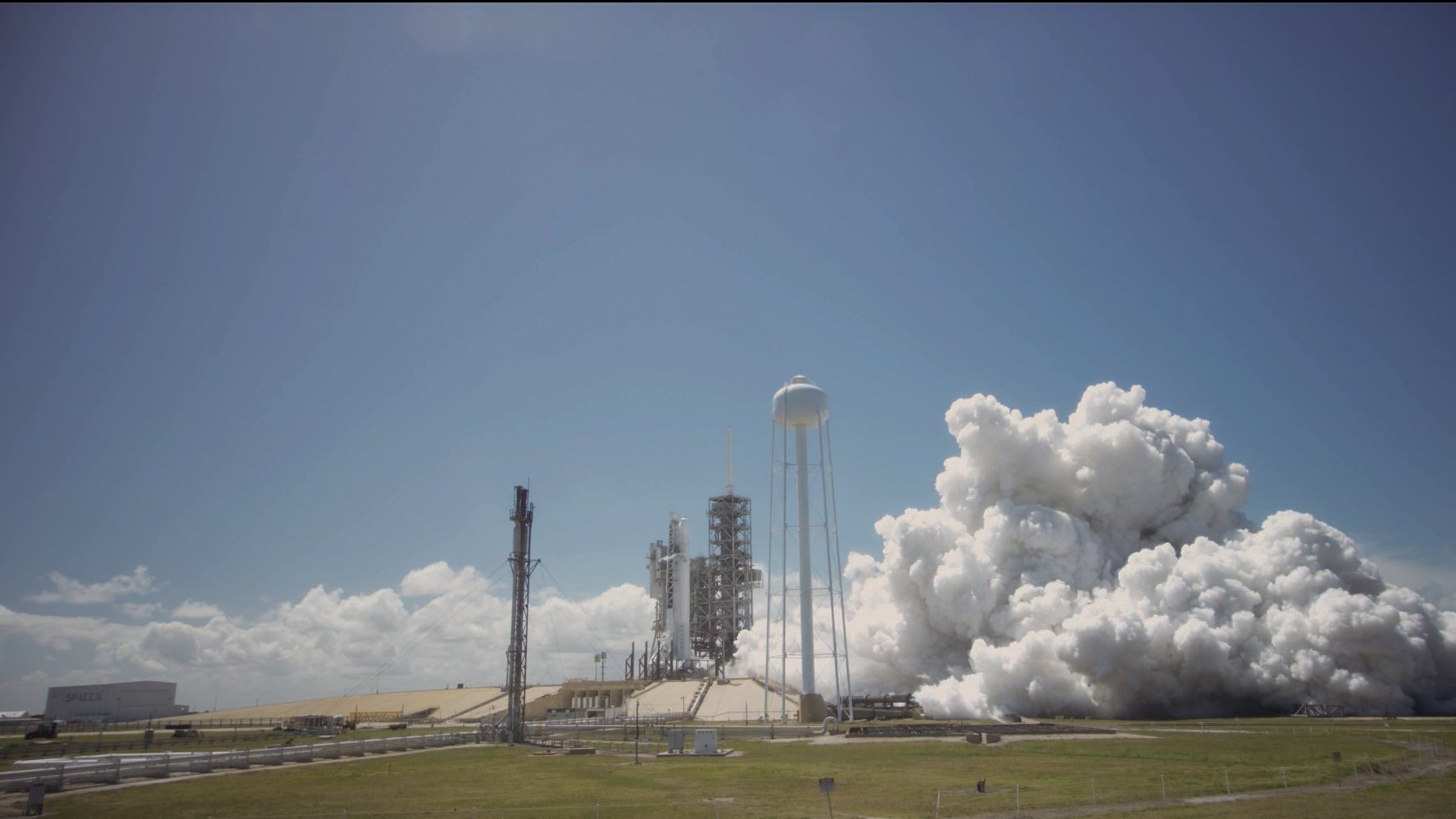

Když se v pondělí 27. března ve 20:00 zapálilo devět motorů Merlin, bylo jasné, že se blíží další mise rakety Falcon 9. Na floridské rampě 39A totiž došlo ke statickému zážehu, který předchází každé misi v podání SpaceX. První stupeň, který se na pět sekund ocitl v ohni a kouři, ale tímto procesem neprochází poprvé. Stejnou proceduru už zažil téměř přesně před rokem. Ano, hádáte správně – na rampě stál Falcon 9 s již jednou použitým stupněm. Každý statický zážeh je jakýmsi definitivním potvrzením toho, že start už je za dveřmi a nejinak je tomu i tentokrát – jen s tím rozdílem, že celá mise bude vpravdě historická.
Oficiální fotka od SpaceX zachycující statický zážeh před misí SES-10.

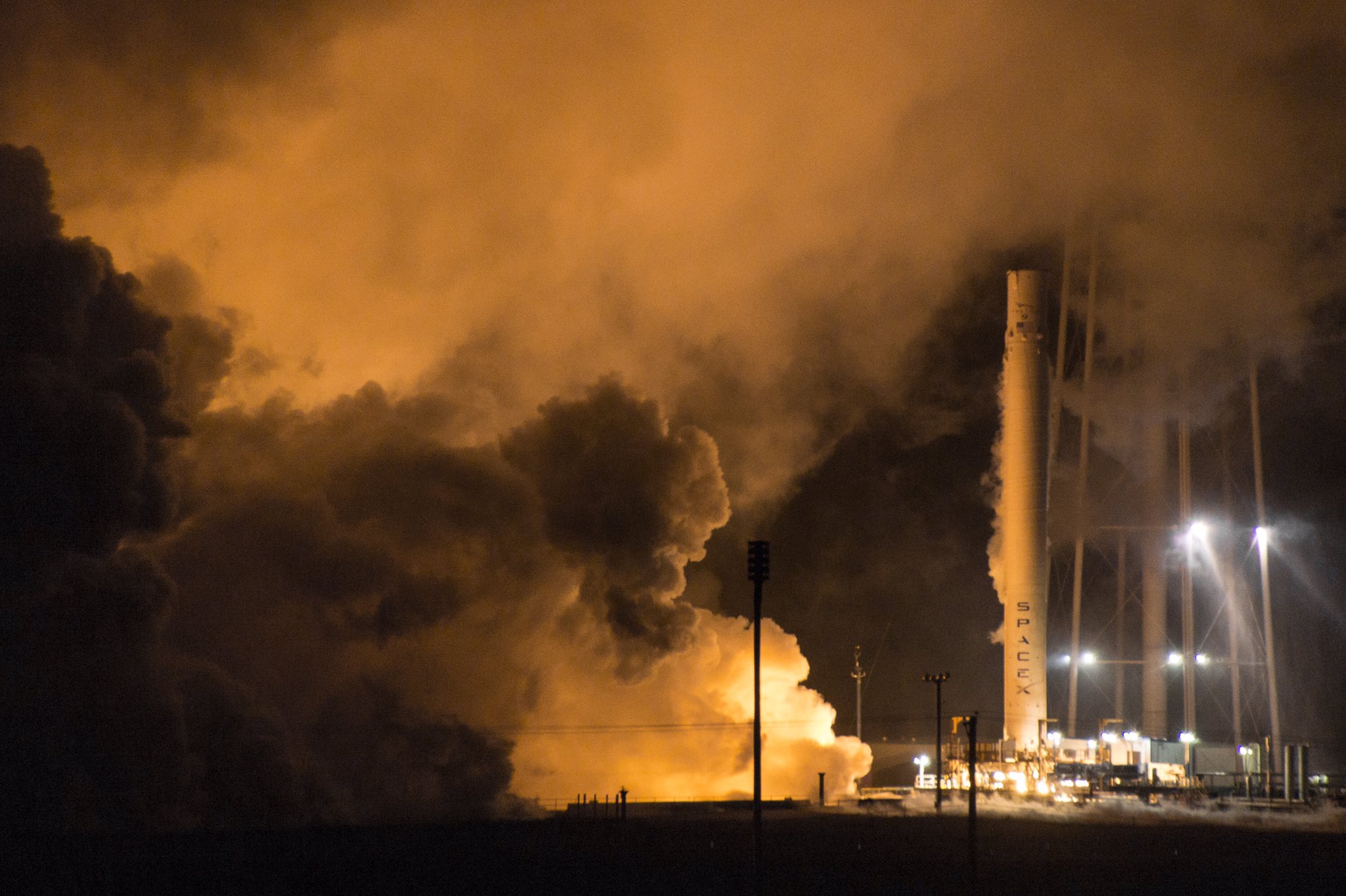

První stupeň s výrobním označením #1021 před odesláním na floridský kosmodrom absolvoval testovací zážeh na texaské základně McGregor – to bylo v únoru 2016 a statický zážeh přišel i 5.dubna přímo na rampě. Osmého dubna přichází start a stupeň pracuje 150 sekund přesně podle plánu, aby se oddělil od stupně horního.  I když má v nádržích dost paliva na to, aby udělal čelem vzad a zamířil na pevninu, SpaceX chtěla konečně prolomit smůlu a přistát na plošině. během šest minut dlouhého sestupu musel stupeň zpomalit z pětinásobku rychlosti zvuku a trefit se do malé oblasti, kde byla připravená plošina. A světe div se, ono to konečně vyšlo. SpaceX tak vytřela zrak všem negativním chytrákům z internetových diskusí, kteří měli už dlouho jasno o tom, že motorické přistávání prvních stupňů je přece hloupost a navíc na malé vratké plošině ještě ke všemu tuplovaná.

Statický zážeh stupně #1021 na základně McGregor před opakovaným použitím. Fotka vznikla na konci ledna 2017.
Stupeň #1021 se v lednu objevil na základně McGregor, kde absolvoval zkušební zážeh s plnou délkou hoření,který jej kvalifikoval pro použití na druhou misi. Následně zamířil opět na Floridu do hangáru HIF, kde byl spojen s kompletně novým druhým stupněm.
