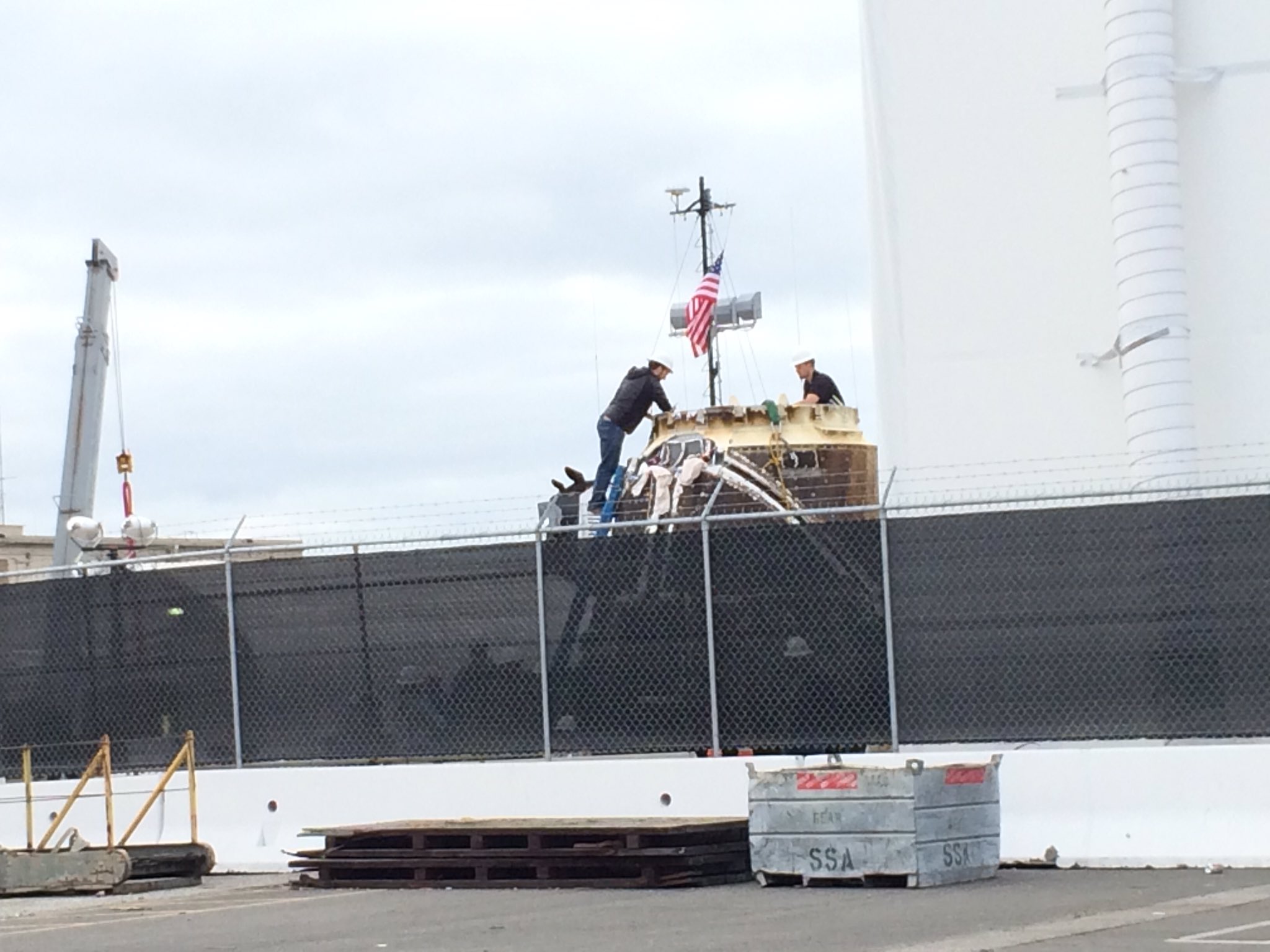

Na Redditu se už delší dobu spekulovalo o tom, že SpaceX připravuje robota na dálkové ovládání který by byl umístěný na přistávací mořské plošině a zajišťoval by první stupně Falconů po přistání. nahradil by tak lidské pracovníky, kteří v současné době musí pomocí řetězů připevnit octaweb prvního stupně k okům přivařeným do paluby.
Před několika hodinami spatřilo světlo světa první fotografie, která ukazuje, že projekt opravdu existuje a že se na něm pracuje. Zařízení s pracovním názvem Roomba (podle robotického vysavače) se nyní označuje spíše jako Optimus Prime (podle postavy ze série Transformers). Robot má dva pásy a čtyři (hydraulicky či mechanicky) výsuvné podpěry, kterými by měl podepřít první stupeň, odlehčit přistávacím nohám a zajistit bezpečný přesun do přístavu.
Zdroj: https://i.redd.it
Robot by měl být řízený na dálku a s pomocí pásů se přesune pod první stupeň. Výhodou je, že má velmi nízko těžiště – je to v podstatě těžká kovová placka, což je ideální pro stabilizaci. Zájemci o bližší informace o tomto vozítku mohou navštívit český portál elonx.cz, kde k tomuto tématu vyšel obsáhlý článek.
