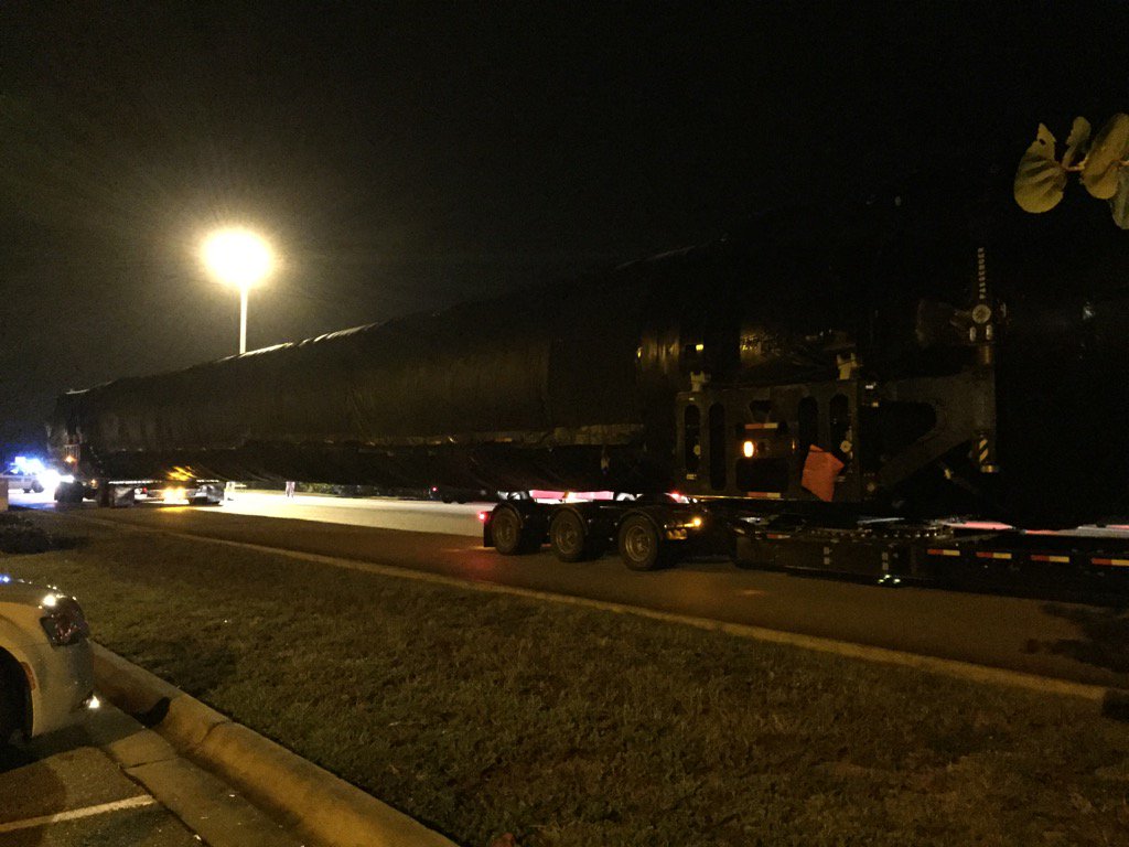

SpaceX již na mys Canaveral doručila první exemplář prvního stupně, který je díky vylepšením schopen vynášet i těžší náklady a u těch slabších mít naopak dostatečnou rezervu pro motorická přistávání. Momentálně společnost při výběru termínu pro start míří na polovinu prosince. Technici už připravují flotilu malých družic Orbcomm, které by měly být při tomto startu vyneseny na oběžnou dráhu. Jejich úkolem je například monitorování pohybu lodí, nebo přenášení zpráv.

První družice z jedenáctidílné zásilky satelitů Orbcomm začaly opouštět výrobní halu firmy Sierra Nevada Corporation v Coloradu na konci října a po necelém měsíci byly družice na Floridě. První stupeň Falconu 9 dorazil na kosmodrom v listopadu a druhý stupeň by měl na stejné místo dorazit v průběhu tohoto týdne – před pár dny totiž opustil testovací středisko firmy SpaceX v Texasu.
Příjezd prvního stupně Falconu 9 na mys Canaveral
