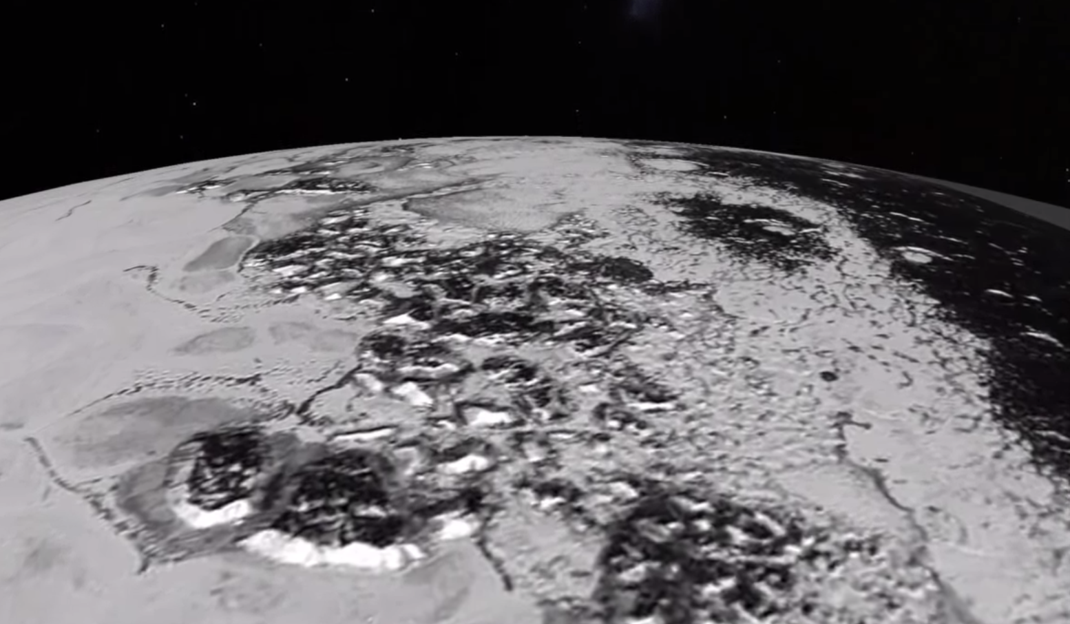

Velmi zajímavé poznatky přišly z oblasti Sputnik planum, která se nachází v regionu Tombaugh. Momentálně máme k dispozici pouze mozaiku složenou ze sedmi detailních snímků. Ale už i z toho mála bylo možné vyčíst mnoho zajímavých informací. Začneme v levém horním okraji. Úplně nahoře je vidět erodovaný terén s mnoha krátery, naopak Sputnik planum je téměř dokonalá rovina. Jak si vysvětlit takto ostrý přechod? Nápovědu nám mohou dát útvary v místech, kde se oba typy terénu potkávají. Jak ukazuje obrázek o pár řádků níže, jsou zde vidět útvary, které připomínají tok ledu. Na Zemi tento jev známe od ledovců, které tečou do údolí. Led se nám jeví jako pevná hmota, ale ve skutečnosti je plastický.
Severní část Sputnik planum
Zdroj: http://www.nasa.gov/
Ovšem při teplotách, které na Plutu panují by byl vodní led neskutečně tvrdý, připomínal by spíše kus kamene a netekl by. Ale jak už víme, povrch Pluta pokrývají vrstvy pevného metanu, dusíku, či oxidu uhelnatého. Jejich bod tání má k teplotám na Plutu mnohem blíže než voda a tudíž se dá očekávat jejich větší plasticita. Ukazuje se tedy, že na Plutu jsou opravdu aktivní geologické procesy, při kterých je povrch zakrýván novějším materiálem, což vysvětluje rozdíl v počtu kráterů – starý terén je pokrýván mladou vrstvou, na kterou nestačilo dopadnout tolik úlomků.
V horní části snímku vidíme útvary, které naznačují tok ledu, který ale není tvořený vodou.
Jiží část oblasti Sputnik Planum
Jižní část oblasti Sputnik Planum
Pokud náš pohled zaměříme do spodní části výše přiložené mozaiky lokality Sputnik planum, spatříme na východě pohoří Norgay montes, zatímco více na západ leží Hillary montes. Názvy samozřejmě míří k prvním lidem, kteří zdolali Mount Everest. Na jihozápad od Hillary montes leží oblast s tmavými horninami, která dostala jménu Cthulhu. Přiložený snímek ukazuje, že i zde probíhá tok „ledu“ ze severnějších oblastí. Vypadá to, že Hillary montes tento nevodní led obtekl a de facto sevřel ze všech stran. Odborníci zatím nevědí, čím je tento proces poháněný. Spekuluje se o tom, že se v podloží mohou nacházet teplejší oblasti, kde by mohl být dusík v kapalné formě, ale zatím k podobným konstatováním chybí důkazy.
