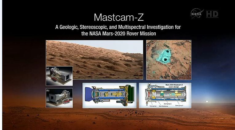

Systém Mastcam-Z
Systém Mastcam-Z
Mastcam-Z – pokročilý systém kamer se schopností snímat panoramatické i stereoskopické fotografie včetně zoomu! Kamery pomohou i mineralogům při určování složení útvarů na povrchu planety. Kromě toho poslouží i řidičům. Díky tomu, že budou kamery moci zoomovat, bude možné je synchronizovat a pořizovat tak kvalitní 3D snímky bez nutnosti dodatečných úprav. Díky tomu by mohlo vozítko zvládat i autonomnější jízdu na delší vzdálenosti než dnes. Vývoj má na starosti Arizonská univerzita v Phoenixu.
