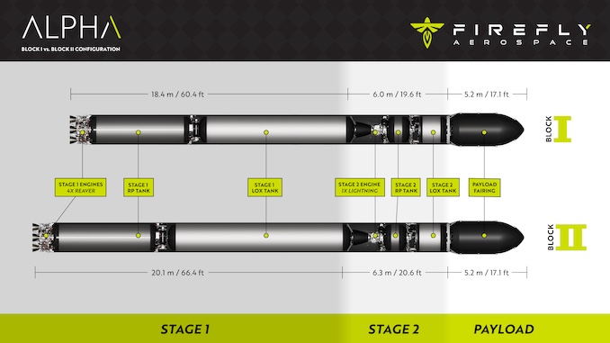

Rozdíly mezi 1. a 2. generací raket Alpha.

Posun k raketě Alpha Block 2 byl vynucen anomálií, ke které došlo 29. dubna 2025 při šestém letu rakety Alpha. Týmy zjistily, že je zapotřebí zvětšení tloušťky tepelného ochranného systému rakety poté, co se po separaci stupňů objevily praskliny. Firma také zažila výbuch jednoho prvního stupně rakety Alpha během přijímacích zkoušek, které proběhly vloni v září v areálu firmy u texaského města Briggs. Alpha Block 2 je navržena tak, aby překonala problémy, které vedly k těmto nehodám. Patří sem třeba prodloužení délky rakety o 213 cm, aby se do těla vešly větší kyslíkové nádrže. Došlo také k přesunutí baterií a avioniky, které si firma sama vyrábí. Důraz byl kladen také na pevnější díly z uhlíkových kompozitů.
