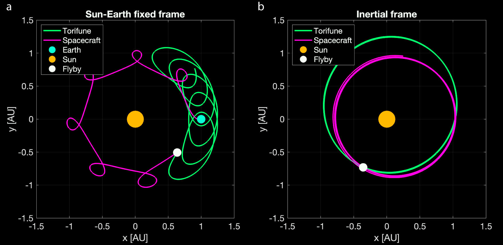

Sonda Hayabusa 2 byla do kosmického prostoru úspěšně vypuštěna v prosinci 2014 na 26. exempláři japonské rakety H-IIA. Sonda v červnu 2018 dorazila k planetce Ryugu a v dalších měsících si zde připsala hned několik prvenství včetně vytvoření umělého kráteru na povrchu malého kosmického tělesa. Hayabusa 2 se k Zemi vrátila v prosinci 2020, aby k nám doručila cenný materiál odebraný z planetky Ryugu. Tím však práce této úspěšné sondy neskončila. V rámci pokračující nadstavbové mise se vrátila do hlubšího vesmíru a 5. července 2026 provede průletové pozorování během blízkého řízeného přiblížení k planetce Torifune. Cílem průletu je demonstrovat vysoce přesné řízení parametrů oběžné dráhy a získat data, která pomohou vyvinout technologii, kterou bude možné využít k záměrným změnám oběžné dráhy nějaké nebezpečné planetky.
Závěrečným hlavním úkolem nadstavbové fáze bude setkání s planetkou 1998 KY26, ke kterému má dojít v roce 2031, a její následný průzkum. Dosavadní vědecké bádání naznačuje, že tato malá planetka má průměr pouze okolo 30 metrů. Půjde tedy o celosvětově první průzkumné setkání s planetkou tohoto typu. Všechny tyto aktivity hrají důležitou roli na poli planetární obrany, protože se podílejí na budoucích praktických omezeních rizik dopadů planetek na Zemi. Pojem planetární obrana zahrnuje snahy včas identifikovat a dlouhodobě monitorovat planetky a další kosmická tělesa na kolizním kurzu se Zemí. Pokud se hrozbu kolize se Zemí podaří najít s dostatečným předstihem, mohou experti na planetární obranu přijmout opatření k zabránění vzniku škod. Jelikož by takové dopady kosmických těles představovaly riziko pro celé lidstvo a překračovaly by národní hranice, jsou tyto snahy posouvány vpřed prostřednictvím mezinárodní spolupráce soustředěné kolem Organizace spojených národů.
Hayabusa 2 se bude podílet na podpoře planetární obrany hned ve dvou důležitých směrech. Jednak díky výše popsanému ultrarychlému průletu v těsné vzdálenosti a také tím, že bude studovat velmi malou planetku. Jak již bylo uvedeno výše, průlet sondy Hayabusa 2 kolem planetky Torifune proběhne 5. července 2026 v extrémně vysoké vzájemné rychlosti 5 km/s při velmi blízkém přiblížení sondy k planetce. Zkušenosti a data z tohoto průletu mají inženýrům pomoci vytvořit technologii potřebnou k přesnému řízení budoucí hypotetické sondy, která by měla za úkol narazit do malého kosmického tělesa. Průzkum velmi malých planetek je pro vědce také velmi cenný. Existuje totiž riziko, že by podobně malý kosmický objekt mohl přečkat průchod atmosférou a srazit se se Zemí. Průzkum fyzikálních vlastností a struktury těchto rychle rotujících těles přinese extrémně důležitá data pro budoucí kroky vedoucí k zamezení kolize. Vědce bude zajímat třeba to, zda jde o monolitický pevný objekt z jednoho kusu kamene, či zda se jedná o volný nesoudržný shluk kamenů.
Pohyb sondy Hayabusa 2 a planetky Torifune kolem Slunce mezi prosincem 2020 a červencem 2026.
