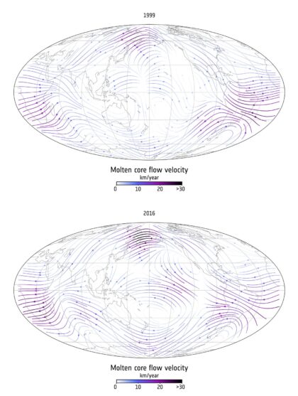

Studie z časopisu Studies of Earth’s Deep Interior, analyzovala jak povrchová pozorování, tak i data z družic z období mezi roky 1997 a 2025. Data z družic Swarm a CryoSat tak posloužily výzkumu stejně jako údaje z misí CHAMP či Ørsted. Výzkumníci zjistili, že v roce 2010 se široká oblast na železo bohaté kapaliny pod rovníkovou částí Tichého oceánu přepnula z pohybu slabě na západ do režimu silně na východ. Vědci dříve předpokládali, že systém vnějšího jádra se pohybuje relativně stabilním způsobem. Dramatické změny toku však naznačují, že tomu tak nemusí být vždy. Studie poskytuje cenné pohledy do turbulentních procesů, které vytvářejí zemské magnetické pole a naznačují možné souvislosti mezi dynamikou vnějšího jádra a změnami, které probíhají hlouběji v planetě.
Vedoucí autor studie, Frederik Dahl Madsen z University of Edinburgh, katedry geověd říká: „Otočení velkorozměrového toku pod Pacifikem přináší nové otázky o chování hlubin naší planety. Vědci nyní chtějí porozumět tomu, zda otočení představuje jen krátkodobou fluktuaci, zda jde o součást opakujících se oscilací, nebo o nový stabilní rovnovážný stav cirkulace jádra. Pokračující monitoring bude nezbytný pro určení toho, jak se tok bude v následujících letech vyvíjet.“
Frederik Dahl Madsen dále vysvětlil, že model používaný výzkumníky naznačuje, že Pacifický východní tok od roku 2020 zeslábl a dodává: „Nárůst silného proudění směrem na východ v Tichém oceánu se časově shoduje se změnou chování vnitřního jádra, jak vyplývá z geodetických a seismologických pozorování, a my se domníváme, že tyto změny v hlubokém nitru Země souvisejí se změnami proudění pod Tichým oceánem.“ Jak je uvedeno výše, zemské magnetické pole vzniká pohybem kapalného vnějšího jádra, kde elektricky vodivé roztavené železo cirkuluje kolem tuhého vnitřního jádra. Toto „geodynamo“ se neustále vyvíjí, ale mnoho jeho dlouhodobých vzorců proudění se během desetiletí pozorování jeví jako relativně stálé.

Data z družic umožnila vědcům také detekovat vlnám podobná zrychlení a rychlé změny toku struktur, které by jinak zůstaly v zašuměnějších datových sadách skryté. Studie také naznačuje, že proud směřující k východu může nyní opět slábnout poté, co před pár lety dosáhl vrcholu. Zvyšuje se tak pravděpodobnost, že celá událost představuje dočasnou oscilaci, či součást delšího přirozeného cyklu v dynamice jádra.
