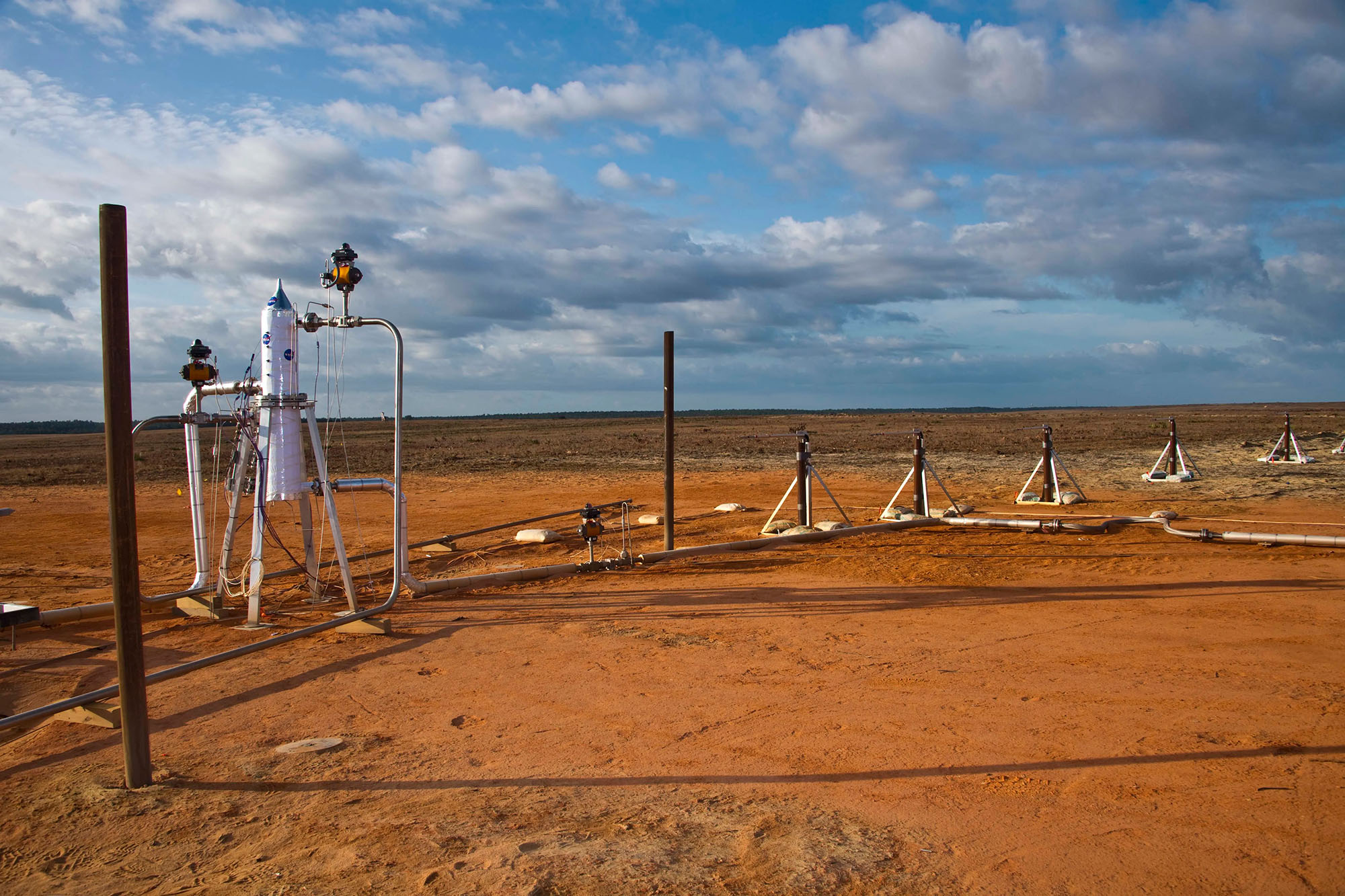

Testované exempláře vyvinuli experti z Wallops Flight Facility ve Virginii a jedná se o modely běžných zásobníků pohonných látek s kapalným kyslíkem a metanem, které odděluje společná přepážka. Testy mají vyhodnotit rizika napříč třemi rozměrovými formáty – pro hmotnost pohonných látek 45 kg, 900 kg a 9 tun. Při mnoha těchto zkouškách je bariéra oddělující obě složky záměrně protržena, aby se simuloval katastrofický scénář havárie. když jsou směšující se látky odpáleny, senzory na nádrži i v jejím okolí měří intenzitu exploze a rázové vlny v předepsaných vzdálenostech. Rychloběžné kamery se používají jak pro měření tepelných aspektů exploze, tak i k zaznamenání, jak rychle a kam cestují vzniklé fragmenty. „Dáme palivo do rakety, odpálíme ji na odlehlém místě a změříme, jak velké bum jsme udělali,“ popisuje v nadsázce Jason Hopper, zástupce vedoucího projektu pro posuzování kapalného kyslíku a metanu ze Stennisova střediska.

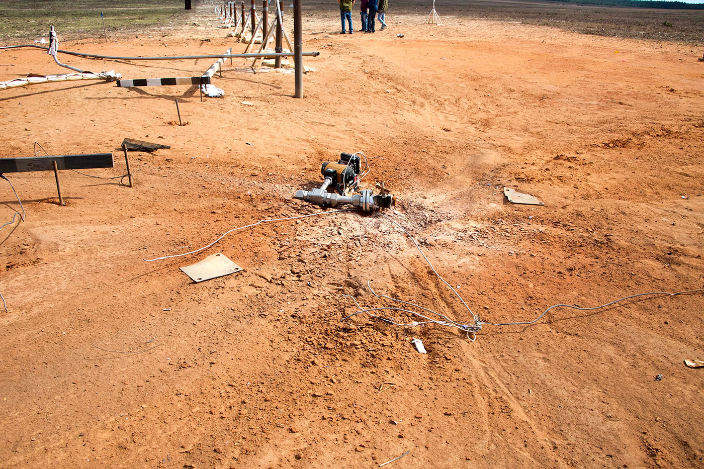

Pracovníci oblast vyčistili, zarovnali betonovou plochu a přivezli kryogenní zásobníky z Kennedyho střediska na Floridě pro skladování superchladných kapalných pohonných látek, jejichž teploty se pohybují mezi – 162 a -182 °C. Na míru vyrobená infrastruktura obnášela třeba výrobu 213 metrů dlouhého kryogenního přívodního potrubí, či postavení podpůrných držáků pro vedení potrubí k místu, kde se nachází testovaný objekt. Následně na místo dorazily generátory pro napájení a lodní kontejner, který přestavěli na plně vybavenou dílnu. Tým předělal mobilní řídící středisko, které poskytlo středisko Wallops a dnes je z něj řídící středisko. Jeho přestavba proběhla na Stennisově středisku a poté se přesunulo na testovací floridskou základnu. Dnes se řídící středisko nachází 2,5 kilometru od míst výbuchů, protože zatím probíhají prvotní zkoušky. Pro chystané větší exploze se plánuje se přesun řídícího střediska do vzdálenosti 6,5 kilometru.
Testovací stanoviště po výbuchu.

Během testování používají operátoři displeje, na kterých vidí diagramy všech ventilů a různých přístrojů, zatímco systém sbírá data a řídí přívodní potrubí kryogenních látek. Dodatečně ještě pracovníci základny Eglin nainstalovali optická vlákna pro přenos dat a tři pole tlakových senzorů rozmístěné po 120°, aby tým NASA z Marshallova centra v alabamském Huntsville mohl připojit senzory a kabely a zaznamenávat data. V prosinci 2025 experti dokončili konstrukci stanoviště a nainstalovali testovaný objekt. V lednu proběhly dva základní testy s využitím C-4, silné výbušniny se známými charakteristikami výbuchu, aby měli vědci k dispozici referenční hodnoty pro testy, které začaly v únoru. Úspěšné zkoušky chladných šoků následovaly poté, co pracovníci prohnali celým systémem kapalný dusík pro ověření kryogenní infrastruktury.
