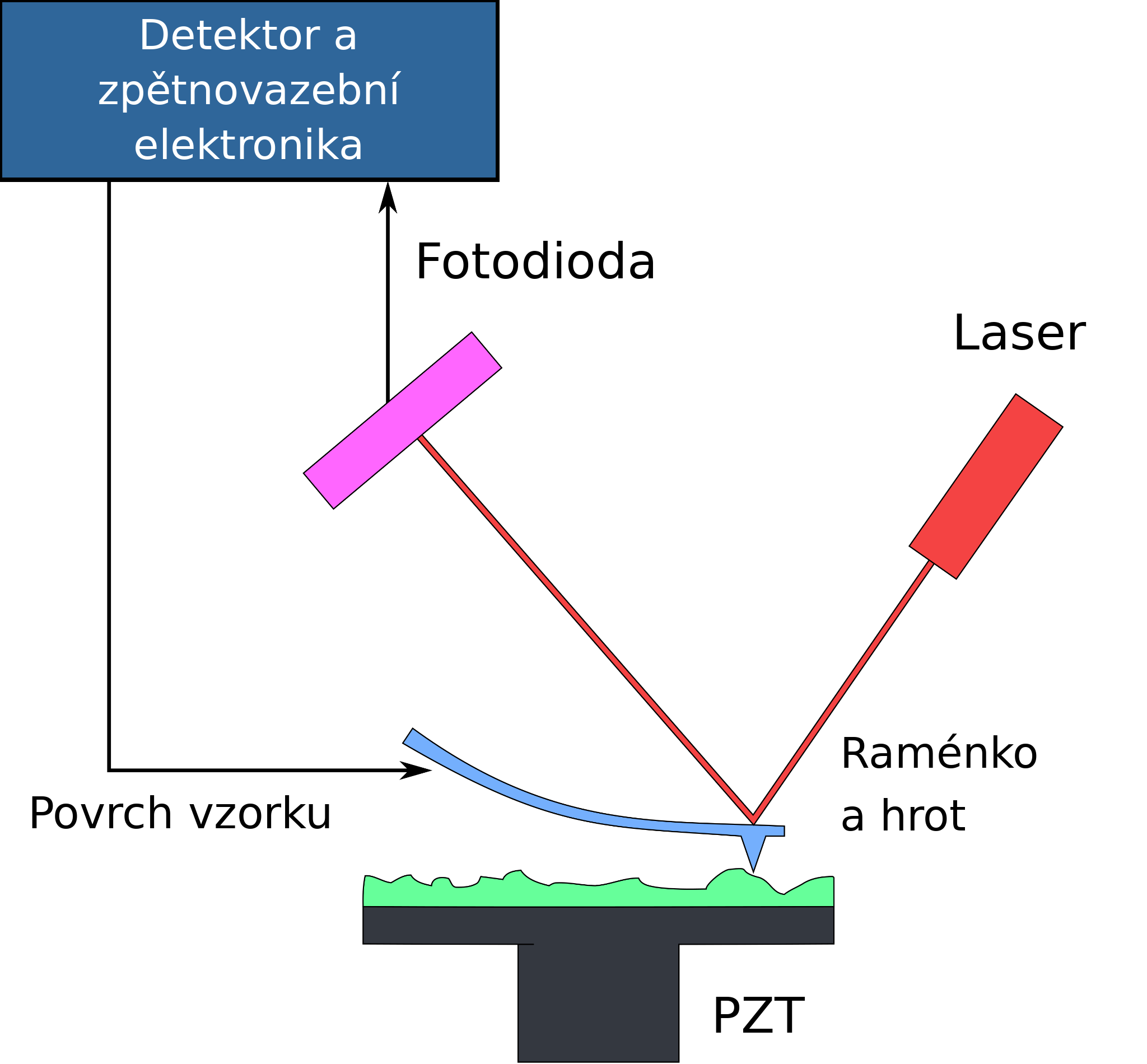

Základní schéma fungování metody mikroskopie atomárních sil.
Překlad: ChatGPT
Mikroskopie atomárních sil s frekvenční modulací (FM-AFM) je rodina mikroskopů se skenovací sondou, které mohou snímkovat povrchovou topografii v měřítku jediného atomu / molekuly tím, že měří síly mezi hrotem sondy a vzorkem. V roce 2009 bylo oznámeno, že chemické struktury organických molekul mohou být přímo zobrazeny pomocí jediné molekuly oxidu uhelnatého připojené ke kovovému hrotu (CO-functionalized tip) a měřením odpuzujících sil mezi hrotem a molekulou. Dnes je tato technika rutinně používána k odhalování chemických struktur rozličných organických molekul. Umožnila už strukturální identifikaci přírodních proteinů s neznámou strukturou, jako jsou makteriální metabolity, asfalteny, organické látky rozpuštěné v mořské vodě, či saze. Tuto schopnost určovat chemickou strukturu molekul lze využít jako novou techniku, která doplňuje informace získané tradičními měřicími metodami v astrochemii.
