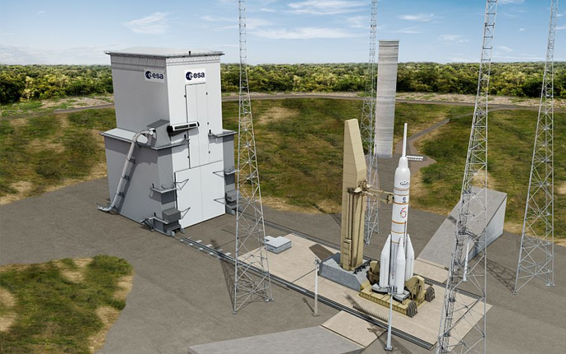

Evropská kosmická agentura vyhlásila výzvu k předkládání návrhů na vývoj demonstračního systému pro přerušení startu s posádkou. Tento projekt byl poprvé oznámen 28. listopadu 2025. Nyní, když je výzva otevřená, agentura zveřejnila dodatečné informace o projektu včetně rozpočtu 1 milion Eur na úvodní fázi vývoje demonstrátoru. Fáze definování systémové úrovně projektu Launch Abort Demonstrator agentury ESA, pro kterou byla 10. dubna oficiálně vyhlášena výzva k podávání návrhů, si klade za cíl dokončit „první krok ke snížení rizik systému přerušení startu pro kosmickou loď s posádkou“. Zaměří se na modelování celé sekvence přerušení startu, přičemž zvláštní důraz bude kladen na scénáře přerušení startu na vzletové rampě, a trvání této fáze by nemělo přesáhnout 12 měsíců.
Ačkoliv to není doslovně zmíněno, výzva naznačuje souvislost mezi demonstrátorem pro přerušení startu s posádkou a programu agentury pro dopravu nákladů z nízké oběžné dráhy, který má posílit vývoj evropských komerčních dopravních a návratových služeb. V rámci projektu LEO Cargo Return Service musí být konstrukce kabin kosmických lodí navržena tak, aby bylo možné je přizpůsobit pro použití jako pilotované lodi, což by bylo v souladu s vývojem systému pro přerušení startu. Základním provozním rámcem pro navrhovaný demonstrační systém přerušení startu s posádkou bude raketa Ariane 6 vypouštěná ze startovacího komplexu ELA4 ve středisku CSG. Ve výzvě se však dodává, že počáteční testy by měly být provedeny na „alternativním evropském testovacím polygonu“.
Kromě samotné nosné rakety a zázemí výzva zmiňuje také referenční data pro kabinu, která vychází z konstrukce s tupým tělesem o průměru 5,4 metru a suchou hmotností 10 000 kilogramů. Tento základní design kabiny byl odvozen ze studie EUSTRATOS, kterou v roce 2021 provedly ArianeGroup a německá agentura DLR. Studie zjistila, že raketa Ariane 6 by mohla být adaptována pro pilotované lety prostřednictvím finančních nákladů ve výši 4,1 miliardy Eur. Práce by zahrnovaly i čtyři certifikační starty. Provoz systému by měl náklady na start ve výši 415 milionů Eur.
