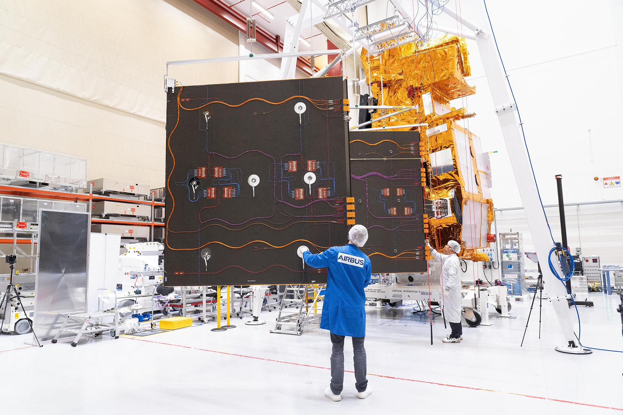

Termín startu evropské meteorologické družice MetOp Second Generation-B1 ve druhé polovině letošního roku se postupně blíží, a proto už jsou v plném proudu její technické a provozní zkoušky. Ty mají ověřit, zda je družice ve všech ohledech připravena na dlouhodobý provoz na oběžné dráze kolem Země. Součástí těchto kontrol je také prověření, že se působivý přibližně 11 metrů dlouhý fotovoltaický panel, složený ze čtyř samostatných částí, po dosažení oběžné dráhy správně, plynule a spolehlivě vyklopí.

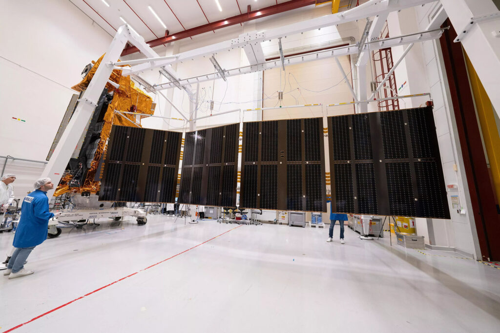

Od loňského roku podstoupila družice MetOp-SG-B1 rozsáhlé environmentální a funkční zkoušky v areálu společnosti Airbus ve francouzském Toulouse. Mezi nejvýraznější milníky patřilo vyklopení jejího velkého fotovoltaického panelu. Ten při plném rozvinutí dosahuje délky zhruba 11 metrů a jeho celková plocha činí přibližně 24 metrů čtverečních. Čtyři panely osázené fotovoltaickými články představují hlavní zdroj elektrické energie pro družici a zajišťují provoz palubních systémů, komunikačních spojů i vědeckých přístrojů po celou dobu její mise na polární oběžné dráze.
Před startem si inženýři musejí potvrdit, že panty panelů, jejich zádržné a vyklápěcí mechanismy i celý výklopný systém fungují bezchybně. Na oběžné dráze se panely vyklopí automaticky krátce po oddělení družice od nosné rakety Ariane 6. Nyní, když jsou tyto testy dokončeny, bude následovat zvážení družice a určení polohy jejího těžiště a momentu setrvačnosti, což jsou kriticky důležité parametry pro nosnou raketu. Po nácviku procedur na místě startu bude družice uložena v čisté místnosti společnosti Airbus přibližně na čtyři měsíce, než bude odeslána do Kourou ke startu, který je v současnosti plánován na říjen 2026.
