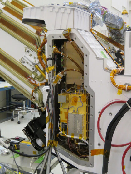

Algoritmus Mars Global Localization běží na rychlém komerčním procesoru v HBS (Helicopter Base Station) – horní zlaté skříni, která byla integrována do roveru Perseverance NASA v čisté místnosti. Rover Perseverance použil základnovou stanici ke komunikaci s nyní již nefunkčním vrtulníkem Ingenuity.

Klíčem k fungování MGL na Perseverance je HBS (Helicopter Base Station), který rover používal ke komunikaci s dnes již nefunkčním vrtulníkem Ingenuity. HBS je vybaven komerčně dostupným procesorem, který v polovině druhého desetiletí dvacátého století poháněl mnoho běžně dostupných smartphonů. I díky němu pracuje pracuje HBS více než stonásobně rychleji než dva hlavní počítače roveru. Ty jsou postaveny tak, aby přečkaly radiačně náročné prostředí Marsu a jsou založeny na hardwaru představeném v roce 1997.
Jakožto technologický demonstrátor k otestování možností, mohla mise Ingenuity zariskovat využitím výkonnějších, komerčně dostupné čipy v HBS i vrtulníku samotném, ačkoliv tato technika nebyla prověřena v kosmickém prostředí. A risk byl tentokrát zisk. Vrtulník, který měl letět maximálně pětkrát se nakonec vznesl 72×. Výkon procesoru v HBS inspiroval Vermu k hledání způsobů, jak by toho mohla mise roveru Perseverance využít: „Je to skoro jako dárek. Ingenuity vyšlapala cestu, prokázala, že můžeme používat komerční procesory na Marsu.“
Napojit se na počítač HBS nebylo jednoduché. K zajištění spolehlivosti vyvinul tým tzv. sanity check, tedy kontrolu správnosti. Algoritmus proběhne na HBS několikrát, než jeden z hlavních počítačů roveru potvrdí, že se výsledek shoduje. Během testování tým opakovaně zjišťoval, že se pozice roveru lišila o 1 milimetr. Objevili poškození přibližně 25 bitů – droboučkého zlomku jednogigabitové paměti procesoru – a vyvinuli řešení k izolaci těchto bitů během chodu algoritmu.
