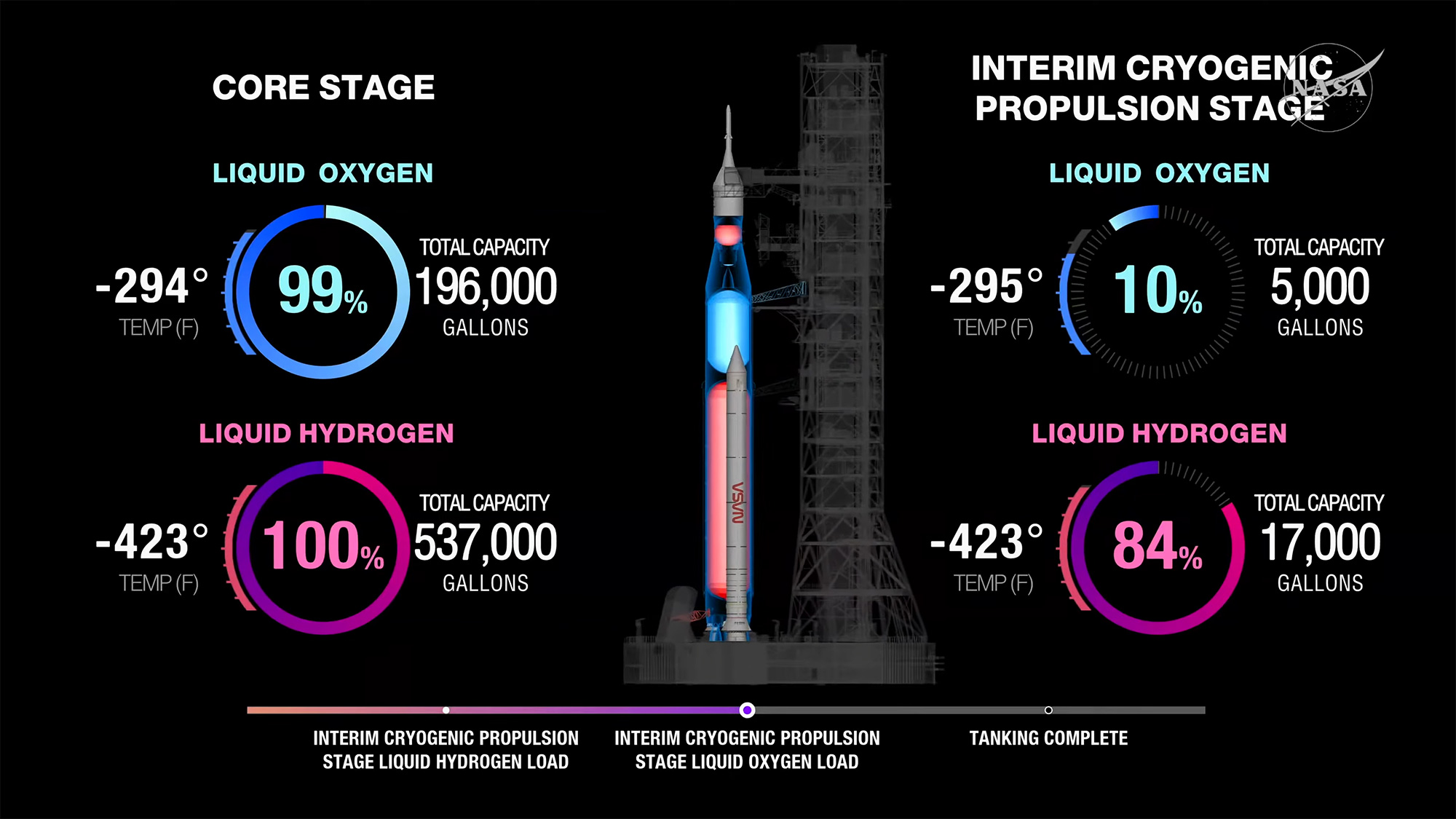

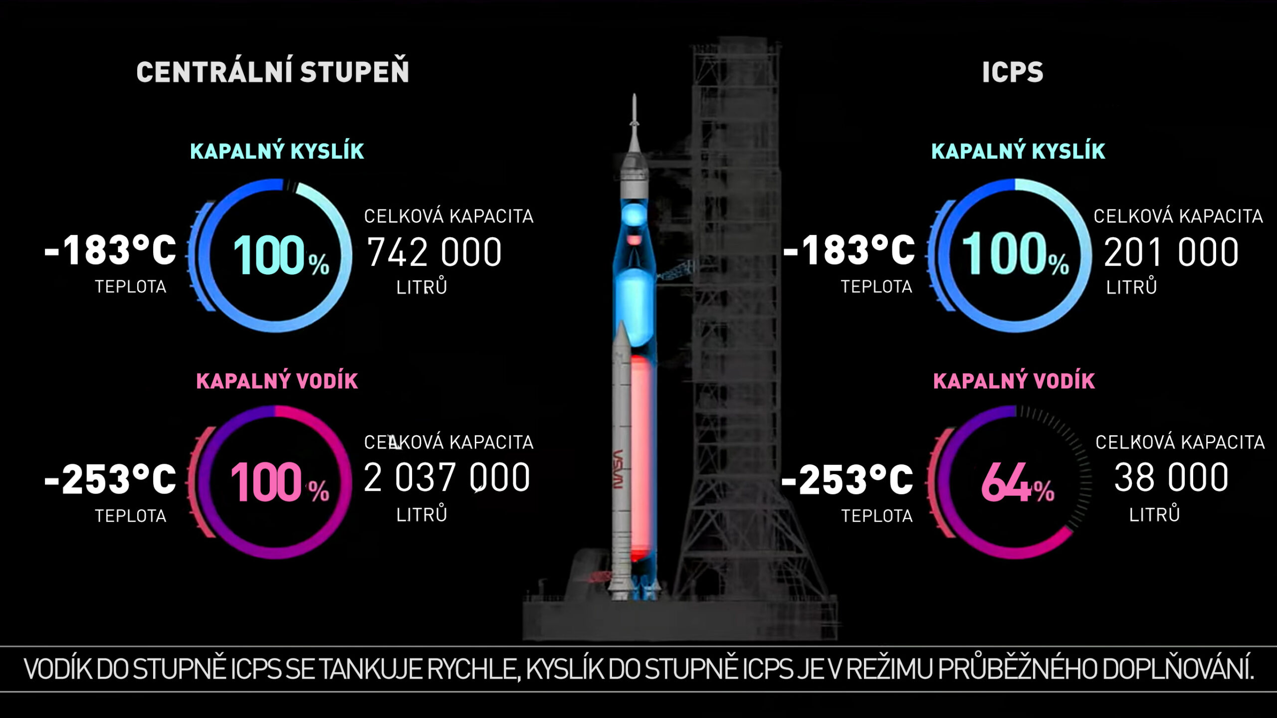

Všechny čtyři nádrže jsou již v režimu doplňování. Odpočet pokračuje, fáze tankování byla dokončena.

Centrální stupeň má plnou vodíkovou nádrž. NASA zatím neříká nic o žádném úniku. Držíme palce.

Plnění nádrží centrálního stupně pokračuje a přidalo se také rychlé plnění nádrží horního stupně ICPS vodíkem.

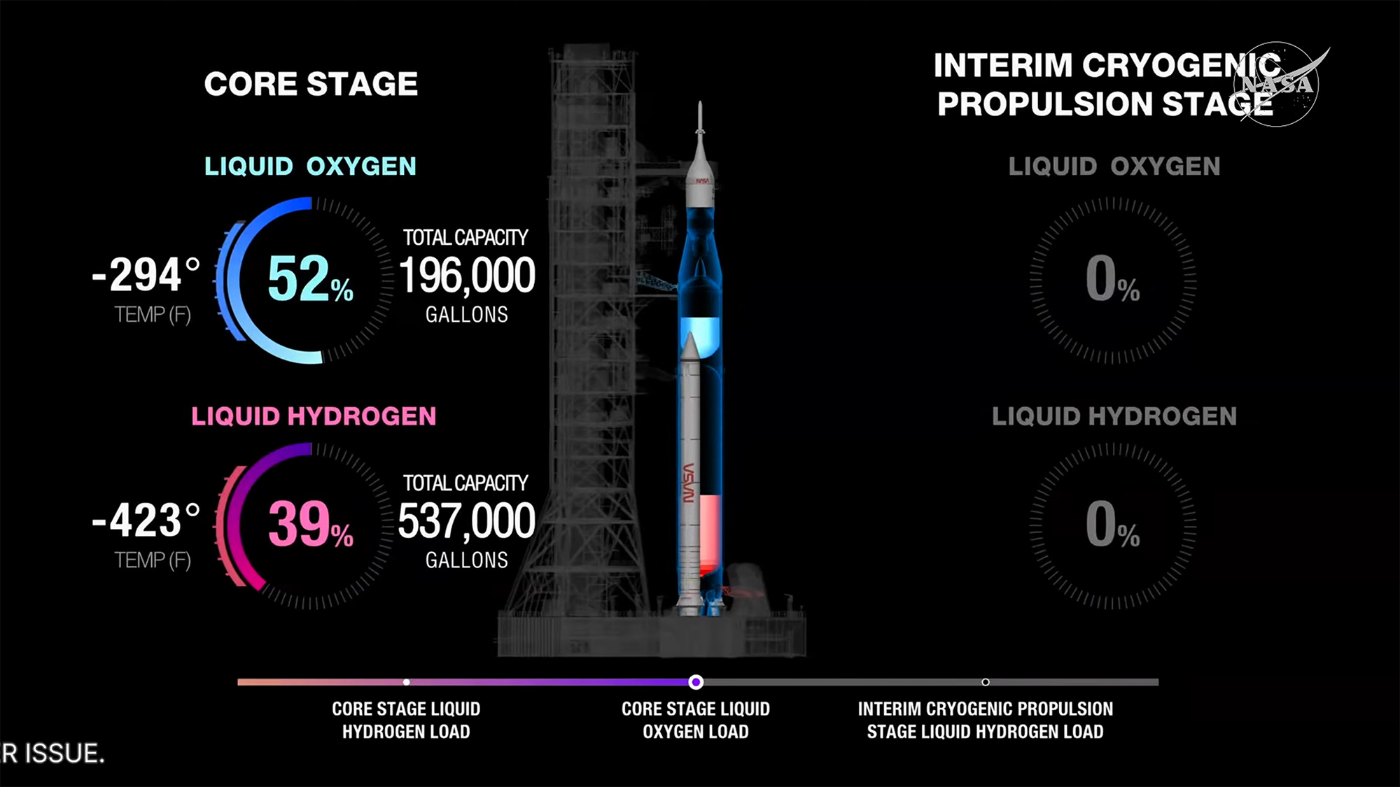

Rychlé plnění centrálního stupně kapalným vodíkem probíhá.

Plnění centrálního stupně rakety SLS kapalným kyslíkem pokračuje v rychlém režimu. Rychlé plnění kapalným vodíkem je zatím odloženo, protože týmy řeší potíže s pozemním komunikačním systémem.

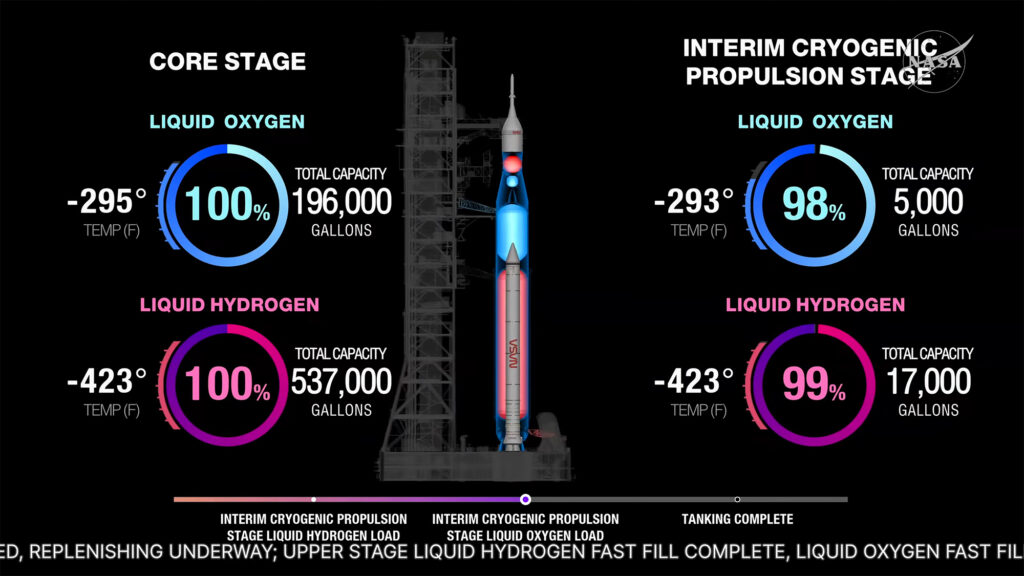

Všechny nádrže na obou stupních rakety SLS se nyní nacházejí v režimu doplňování pohonných látek. To zahrnuje nádrže na kapalný vodík i kapalný kyslík jak v centrálním stupni, tak v horním stupni ICPS. Inženýři nadále sledují koncentraci kapalného vodíku v zásobovacím potrubí spodního rozhraní mezi raketou a mobilní plošinou, kde byla dříve zaznamenána netěsnost. Hodnoty jsou v tuto chvíli stabilní. Režim doplňování slouží k vyrovnávání ztrát kryogenních pohonných látek způsobených jejich přirozeným ohříváním a odpařováním, ke kterému dochází i v izolovaných nádržích. Průběžným přidáváním malého množství kapalného vodíku a kapalného kyslíku se tak udržuje správná hladina i tlak v nádržích, což zajišťuje stabilní stav rakety během pokračujícího odpočítávání. Po přechodu všech stupňů do tohoto režimu týmy provedou závěrečné kontroly systémů, včetně ověření funkčnosti ventilů a senzorů, a připraví se na závěrečnou sekvenci odpočítávání se simulovanými startovními operacemi. Odpočítávací hodiny zároveň vstoupily do 40minutové pauzy, což je novinka oproti misi Artemis I. Generální zkouška mise Artemis II se tak dostává do své závěrečné konfigurace. Uzavírací tým NASA se připravuje na přesun na rampu Launch Complex 39B, aby zajistil bezpečnost a připravenost během kritických operací doplňování paliva.

Po provedení odvětrávacího a odlehčovacího testu nádrže s kapalným vodíkem horního stupně ICPS vstoupily týmy NASA do fáze doplňování kapalného vodíku. Tento test ověřuje, zda příslušné ventily fungují správně a udržují bezpečnou úroveň tlaku uvnitř nádrže, zatímco samotné doplňování zajišťuje dosažení její plné kapacity. Po doplnění paliva přejdou týmy do režimu doplňování, který má udržet nádrž ICPS na úrovni připravené k letu až do závěrečného odpočítávání. Mezitím se všechny ostatní nádrže pohonných látek rakety SLS již nacházejí v režimu doplňování.

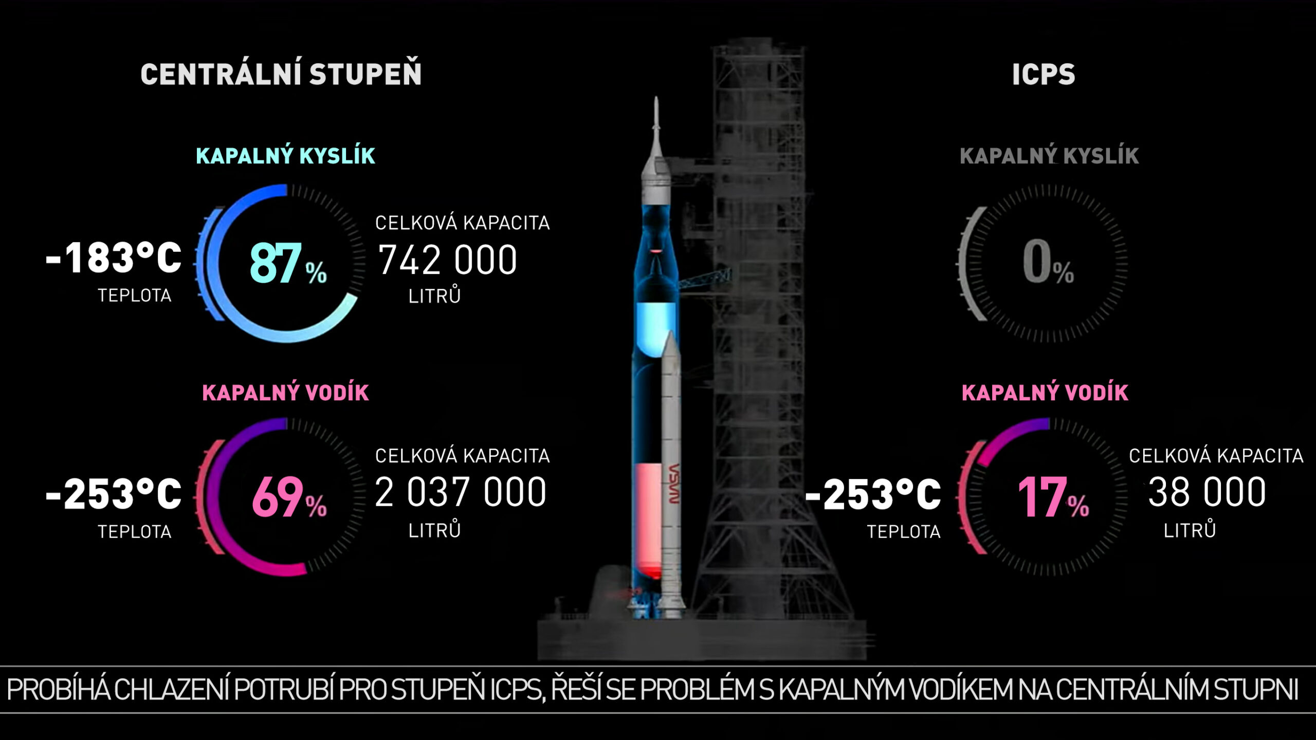

Týmy zahájily ochlazování potrubí pro přívod kapalného kyslíku do horního stupně ICPS. Současně pokračuje řešení problémů s plněním kapalného vodíku do centrálního stupně.
2. února 19:45
Týmy zastavily přívod kapalného vodíku do centrálního stupně poté, co koncentrace úniku překročily přípustné limity. Toto přerušení umožňuje inženýrům provést postupy pro odstraňování závad, které byly vyvinuty po misi Artemis I. Plnění kapalného kyslíku do centrálního stupně pokračuje a kapalný vodík je i nadále dodáván do horního stupně.

Zatímco týmy pokračují v plnění centrálního stupně rakety SLS kapalným kyslíkem a kapalným vodíkem, zahájily také plnění kapalného vodíku do horního stupně ICPS. Tým řízení startu tak nyní současně plní ICPS kapalným vodíkem, zatímco nádrže centrálního stupně se nacházejí ve fázi rychlého plnění obou kryogenních pohonných látek.

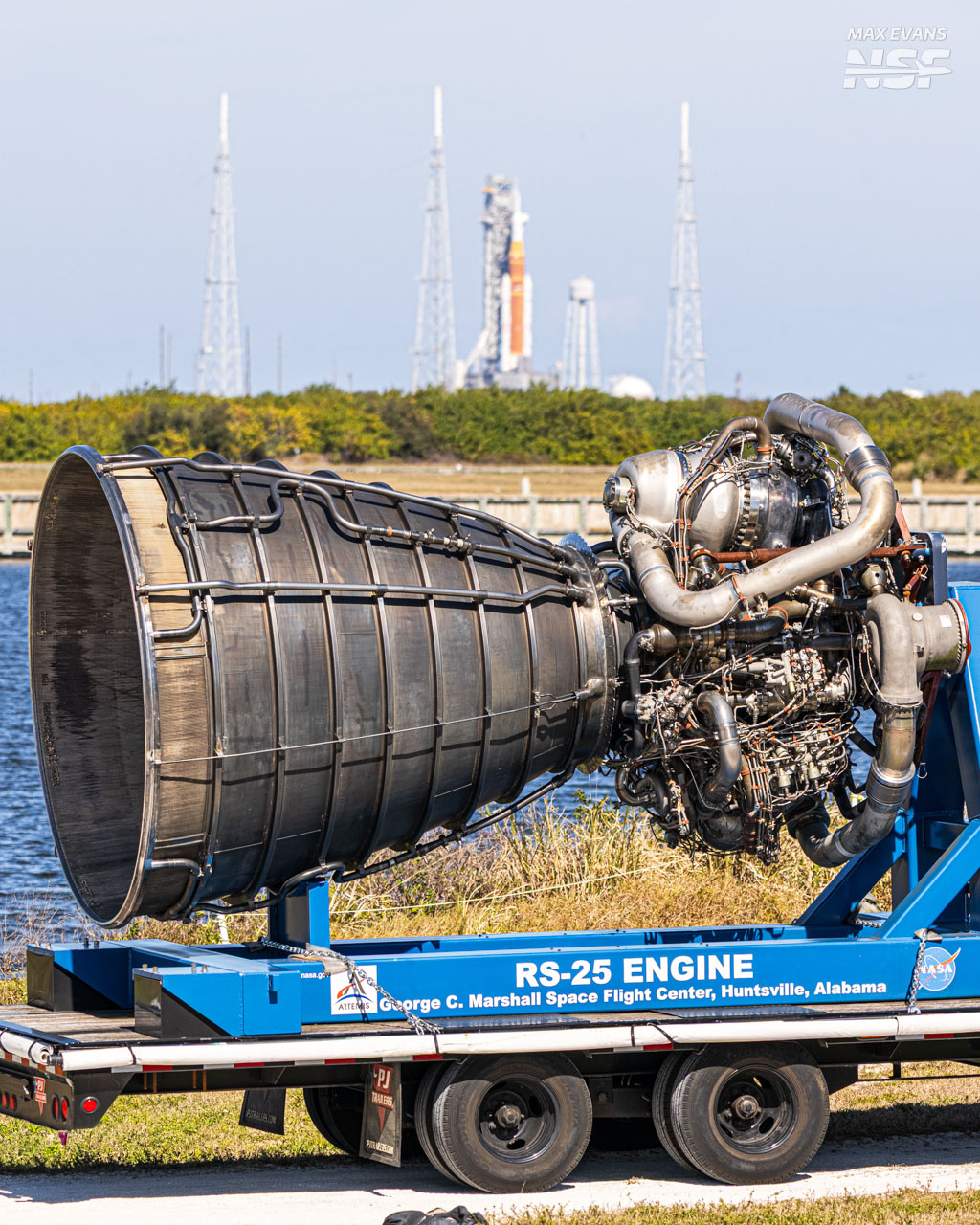

K místu pro novináře byl přivezen raketový motor RS-25. Čtyři takové motory najdeme na spodní části centrálního stupně rakety SLS. Účel jeho umístění zde zatím neznáme. Možná jde o dekoraci pro chystané mediální aktivity spojené se zkouškou WDR a následně i startem samotným.

V grafice máte u horního stupně ICPS uveden celkový objem 201 m3 kyslíku a 38 m3 vodíku. Není to trochu divný poměr? Čekal bych to spíš opačně (v souladu s prvním stupněm). AI mi našla u ICPS 193 m3 LH2 a 54 m3 LOX (bez uvedení zdroje, takže je otázka nakolik je tomu možné věřit).
Grafika v aktualizaci článku z 2. února 23:12, převzatá z přenosu, je v případě ICPS zmatená. Větší, horní nádrž na LH2 by měla být vyznačena červeně. Menší, spodní nádrž na LOX by měla být vyznačena modře.
Podle grafiky ↓ by nádrže v ICPS měly mít objem 64 m3 LH2 a 23 m3 LOX (galony x 3,785)
Díky moc, zkusím to opravit.
