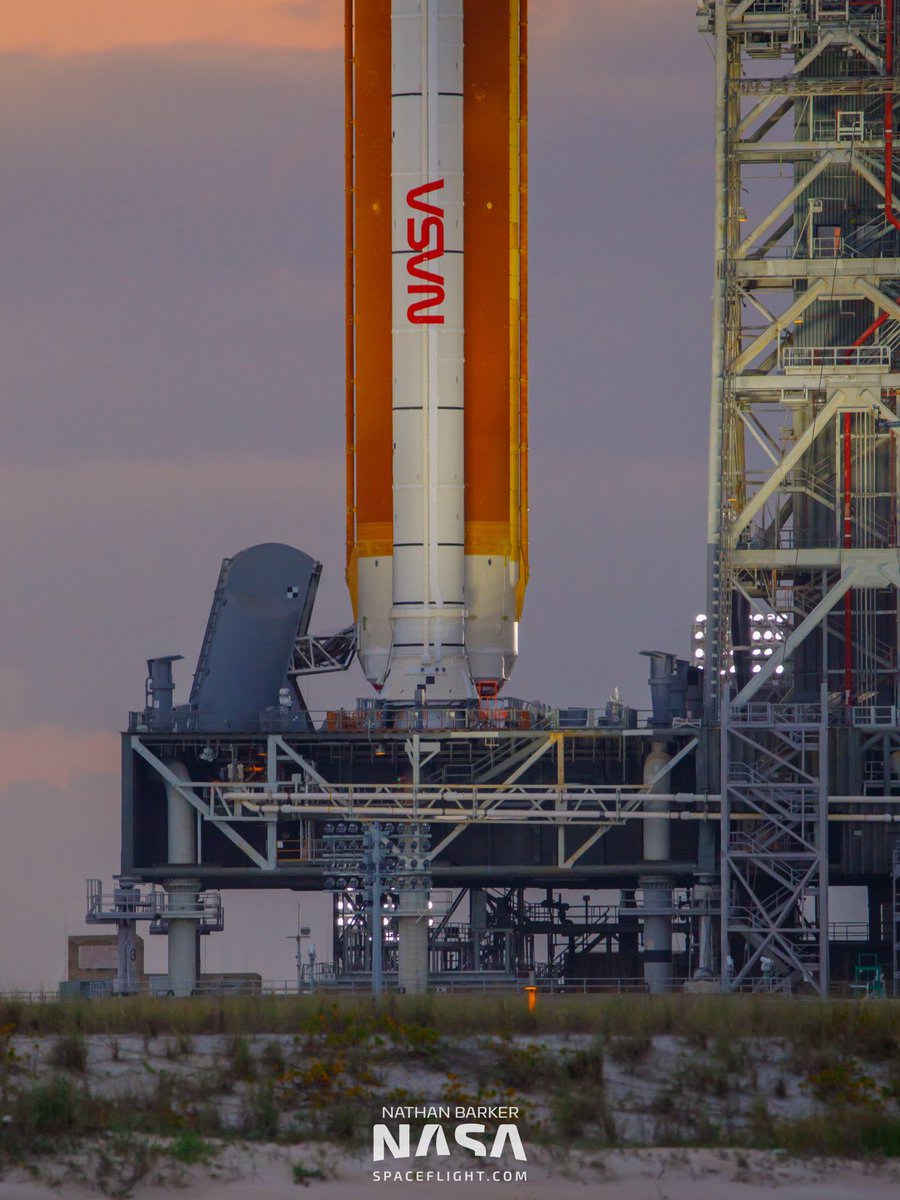

Raketa SLS na rampě LC-39B.
Raketa SLS se svým nákladem na rampě LC-39B
