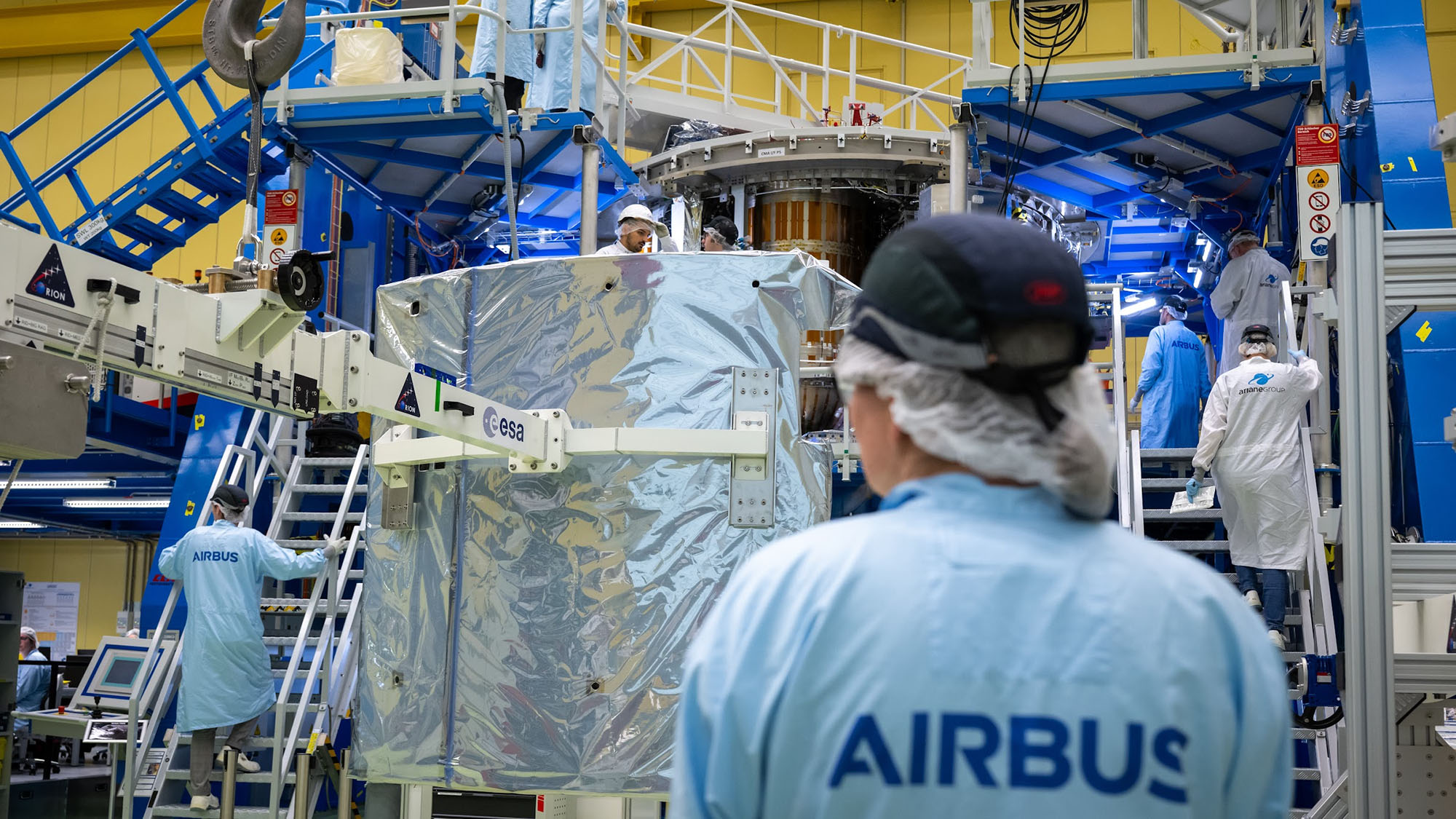

V našem zářijovém dílu jsme zmínili, že společnost Airbus Space dokončuje v Brémách evropský servisní modul ESM-4, určený pro Orion k misi Artemis IV, a koncem roku ho odešle do Kennedyho vesmírného střediska.
Dne 10. listopadu vydal Airbus zprávu, že modul je dokončený a připravený opustit výrobní budovu. Modul má zamířit do budovy O&C v průmyslové zóně Kennedyho vesmírného střediska. Tam se už nachází kabina Orionu, přiřazená k misi Artemis IV.
