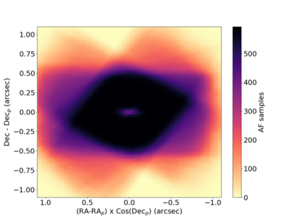

Dnes se podíváme na příběh o tom, jak evropská observatoř Gaia detekovala náznaky planet v systémech mladých hvězd. Astrometrické informace od Gaii jsou nezbytným nástrojem k zachycení drobných pohybů hvězd, které jsou způsobeny tím, že kolem nich obíhají planety. Tato metoda byla poprvé použita k objevu planet kolem hvězd, které ještě samy vznikají, hvězd s protoplanetárními disky. Nebylo by skvělé, kdyby se Gaia mohla do tohoto úkolu pustit také se svými fotometrickými informacemi?
Počet vzorků okna astrometrického pole (AF) použitých pro vytvoření zbytkového obrazu pro zdroj Gaia DR4 s ID 6243393817024157184 (2MASS J16042165-2130284 / RXJ1604.3-2130​​​​​​​).
Zdroj: https://www.cosmos.esa.int/
S vydáním souboru Gaia Data Release 4 bude astrometrie opět vylepšena a bude také zveřejněn nový zajímavý datový produkt označovaný jako „reziduální obraz“. Ten má potenciál odhalit rozptýlené světlo z protoplanetárních disků a dalších zdrojů difúzního světelného záření, jako jsou disky úlomků nebo prachová prostředí kolem již vyvinutých hvězd.
Reziduální obraz je vytvořen složením všech dostupných individuálních snímků (okének) pozorování astrometrického pole po odstranění příspěvku bodové rozptylové funkce centrálního zdroje. Když je příspěvek hvězdy úspěšně odečten z každého pozorování, obraz vytvořený z těchto složených pozorování má citlivost, která odhalí rozptýlené světlo kolem hostitelské hvězdy.

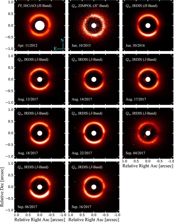

Ne všechny zdroje pozorované misí Gaia jsou zpracovány tak, aby generovaly reziduální obrazy, protože k dosažení požadovaného rozlišení jsou zapotřebí dvourozměrná astrometrická pole. Obecně jsou v této konfiguraci pozorovány pouze zdroje jasnější než magnituda G 13. Tento nový produkt bude zveřejněn v tabulce v archivu mise Gaia, která je pojmenovaná residual_image s Gaia’s Data Release 4 (očekávaným v prosinci 2026) a bude dostupný pro výběr jasných zdrojů při pozorování observatoří Gaia. Aby výzkumníci ukázali potenciál tohoto datového produktu, na obrázku výše je zobrazena fotografie protoplanetárního disku RXJ1604.3-2130 pořízená z dat mise Gaia. Objekt RXJ1604.3-2130 je členem asociace Upper Scorpius, která se nachází ve vzdálenosti asi 150 parseků. Tato struktura viditelná na zbytkovém snímku Gaia odpovídá struktuře viditelné na snímcích pořízených přístrojem SPHERE v článku „Variable Outer Disk Shadowing around the Dipper Star RXJ1604.3–2130” (Proměnné stínování vnějšího disku kolem hvězdy RXJ1604.3–2130), jak je znázorněno na obrázku o odstavec níže.
Proměnné vnější stínování disku kolem hvězdy RXJ1604.3–2130 v souhvězdí Velkého vozu, snímky pořízené přístrojem SPHERE.
Oproti snímkům SPHERE, které umožňují detekovat variabilitu přímo, reziduální snímky od mise Gaia jsou sestaveny skládáním jednotlivých snímků, takže obsahují „průměrné“ pozorování získané z dat shromážděných během prvních 5,5 let vědeckých pozorování mise Gaia (od poloviny roku 2014 do začátku roku 2020).

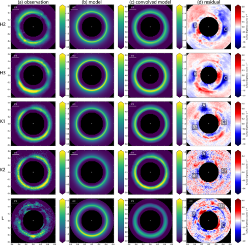

Další příklad protoplanetárního disku RX J1604.3-2130 – snímky a výsledky modelování
