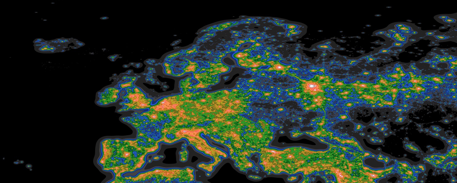

Situace se světelným znečištěním v Evropě. Černá je nejlepší a nejpřirozenější obloha, naopak červená a bílá značí stav nejhorší. Jak vidíte, najít v Evropě přirozeně tmavou oblohu už je v podstatě nemožné.

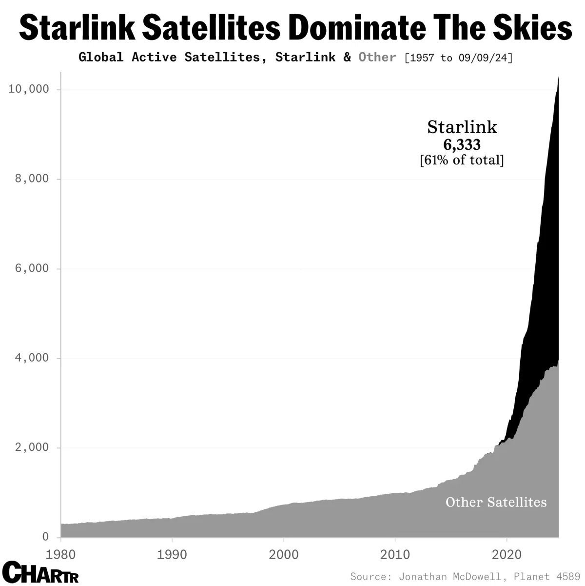

Vývoj počtu družic
Tento graf krásně ukazuje prudký nárůst počtu aktivních družic v kosmickém prostoru v posledních letech.
Zdroj: https://planet4589.org/

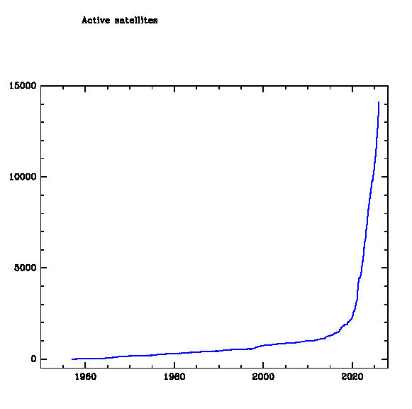

První družice světa, sovětský Sputnik, odstartoval v roce 1957. Od té doby se počet družic téměř bez výjimky pořád mírně zvyšoval, ale v podstatě neustále se držel na poměrně nízké hladině a nikdy se nedostal přes hodnotu 2000 aktivních družic. Pak se ale začala situace rychle měnit. Za pouhé tři roky, do konce roku 2022 vzrostl počet družic dva a půl krát, dostal se až na 5000 aktivních satelitů.
A tady se vývoj bohužel nezastavil. Ke konci června 2025 bylo na nízké oběžné dráze kolem Země téměř 13 000 aktivních družic. Neberte mě prosím v tomto úplně za slovo, některé zdroje hovoří o 14 500 družicích v květnu 2025, jiné naopak „jen“ o 12 000 družic, ale to je v podstatě jedno, důležité je, že počet umělých satelitů Země rychle a dramaticky roste.
A ani tady se situace zřejmě nestabilizuje. Existují dohady, že v roce 2030 bude na nízké oběžné dráze přes 100 000 družic! Ano, čtete správně – sto tisíc. Opět, je skoro jedno, jestli to nakonec bude 90 000 nebo 110 000, důležité je, že počet satelitů zřejmě opět dramaticky vzroste. Většina družic prozatím patří USA, a na druhém místě je Rusko. Lze ale očekávat, že počet svých družic dramaticky zvedne Čína a dost možná i Indie.

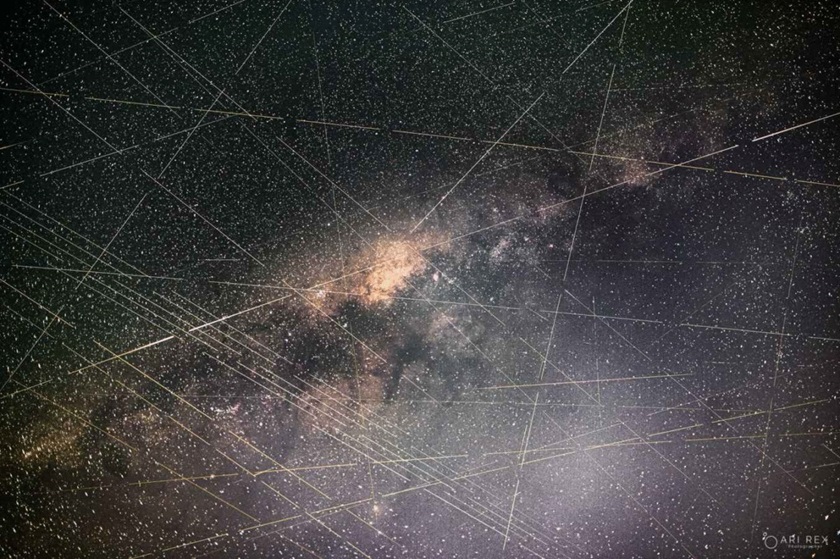

Třicetiminutová expozice dobře ukazuje, kolik je za tak krátkou dobu vidět stop po družicích.

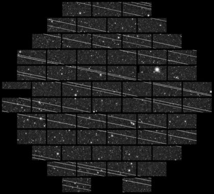

Asi si tedy sami dovedete představit vliv na pozemní astronomické observatoře. Jistě, některé projekty mohou být relativně málo ovlivněny. Pokud má jejich dalekohled dosti úzké zorné pole a dělá mnoho snímků rychle za sebou, tedy nesnímá fotografie s dlouhou expozicí, nebude mít situace s velkým množstvím družic na takový projekt zásadně negativní vliv. Ano, i zde se občas bude musel nějaký snímek vyhodit kvůli kontaminaci prolétající družicí, ale nepůjde o nic zásadního.
Bohužel ale ne všechna pozorování budou mít takové štěstí. Existují totiž skupiny pozorování, které utrpí přímo extrémně. Jakýkoli detektor ve viditelné či blízké infračervené oblasti spektra bude ovlivněn naprosto zásadně, pokud bude mít široké zorné pole, popřípadě pokud bude dělat snímky s vysokou citlivostí. Jde třeba o celooblohové průzkumy zaměřené na vyhledávání a identifikací objektů jako jsou planetky, jež jsou potenciálně nebezpečné a mohly by ohrozit Zemi, dále přehlídky hledající proměnné hvězdy, či programy hledající hvězdné výbuchy a exploze kosmických objektů.
Stopy po družicícíh Starlink na čtyřmetrovém dalekohledu observatoře Cerro Tololo v Chile.
Zdroj: https://static.scientificamerican.com/
Takových objektů bude nalezeno méně a budou mít hůře určené parametry. Což je velký problém zejména u blízkozemních planetek. Zde je jejich nalezení a přesné určení oběžné dráhy otázkou doslova života a smrti. Jinými slovy, Země bude kvůli tomu méně bezpečná, protože budeme méně přesně znát parametry potenciálně nebezpečných objektů, které by mohly naši planetu ohrozit. Řežeme si tak sami pod sebou větev.

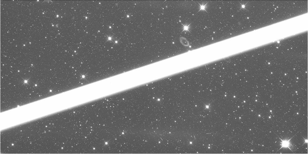

Stopa po družici Starlink na snímku Hubbleova kosmického dalekohledu. Jistě uznáte sami, že takovýto snímek je naprosto nepoužitelný.

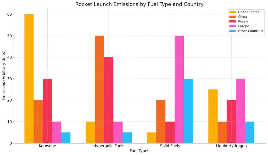

Znečištění zemské atmosféry
Emise ze startů raket podle typu paliva a země/agentury.
Zdroj: https://www.spacelaunchschedule.com/
K selhávání a srážkám družic se vrátíme ve 3. díle tohoto volného krátkého seriálu. Nyní bych se ale ještě velmi rád vyjádřil k tématu, které je na Kosmonautixu obvykle spíše terčem posměchu. A to je kosmonautika a vliv na znečištění atmosféry či ozonovou vrstvu. A nejde jen o starty raket, byť ano, i o ně jde. Ale s dnešním tématem to zas tak nesouvisí. Nicméně, když už jsme u toho, tak aspoň stručně. Někdo argumentuje tím, že i kdyby se počet startů zvýšil o dva řády, nebyl by to problém. Opravdu? Globálně možná ne. Ale co lokálně? Pokud by z nějakého místa startovalo tisíc nebo deset tisíc raket za rok, nemělo by to žádný vliv? A víme to jistě? A i pokud zde není vliv na nižší vrstvy atmosféry. Co neméně důležité vyšší vrstvy atmosféry?

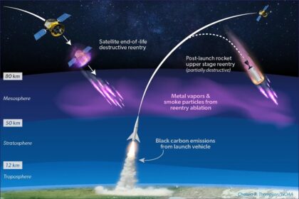

Ke znečišťování atmosféry dochází i při zániku těles.

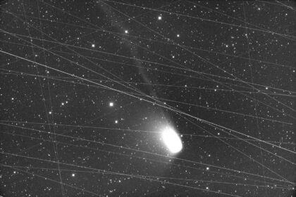

Mlhovina v Orionu se stopami Starlinků. Znepokojivé je, že jich tehdy bylo na oběžné dráze jen 180.

Stopy Starlinků přes Mléčnou dráhu. Opravdu chceme takovou budoucnost pozemní astronomie?
Zdroj: https://www.astronomy.com/
Všechny tyto body a doporučení spojuje naléhavost jejich aplikování. Noční obloha se nám rychle a náhle mění před očima a je nutné se zasadit o aplikaci těchto principů, investovat do iniciativ chránících nás před negativními dopady satelitních megakonstelací a postarat se o to, aby pozemní astronomie mohla nadále fungovat.

Stopy Starlinků v souhvězdí Cassiopeia.
Zdroj: https://catchingtime.com/
Každopádně nás čeká velká výzva. Můžeme zabránit nejhoršímu a zamezit dlouhodobému nárůstu negativních kumulativních efektů na náš svět jako celek, naše životní prostředí, a nejstarší vědecký obor, kterým astronomie je. Můžeme vytvořit dlouhodobou udržitelnou budoucnost pro všechny stran, z níž také budou všichni prosperovat.

Aktuální info ke konstalaci Starlink:
K 1.1. 2026 bylo v kosmu necelých 9400 funkčních satelitů, plus 2 nefunkční. V drtivé většině se pohybují na drahách kolem 550 km vysoko.
1.1.2026 SpX oznámila, že během tohoto roku bude u 4400 satelitů snížena jejich oběžná dráha na hladinu kolem 480 km.
Prvním důvodem je přicházející solární minimum, kdy se hustota atmosféry snižuje, což znamená, že se doba balistického rozpadu v dané nadmořské výšce prodlužuje – snížení bude znamenat zkrácení doby balistického rozpadu v slunečním minimu o >80 %, neboli zkrácení doby zániku satelitu z více než 4 let na několik měsíců. SpaceX tak aktivně pomůže světové astronomii zredukovat počet svých satelitů o významný počet. Plánovaná operační životnost satelitů Starlink je 5 let.
Druhým důvodem je snížení kolizního rizika, kdy bude konstelace rozmístěna na více drahách s velkými výškovými rozestupy.
S nástupem SuperHeavy Starship dojde k vynášení Starlinků 3. generace, které budou rozměrově větší, ale zároveň budou znamenat snížení původně zamýšleného celkového počtu satalitů.
Aktuálně má SpaceX od FCC povoleno vynést a provozovat 12000 Starlinků.
