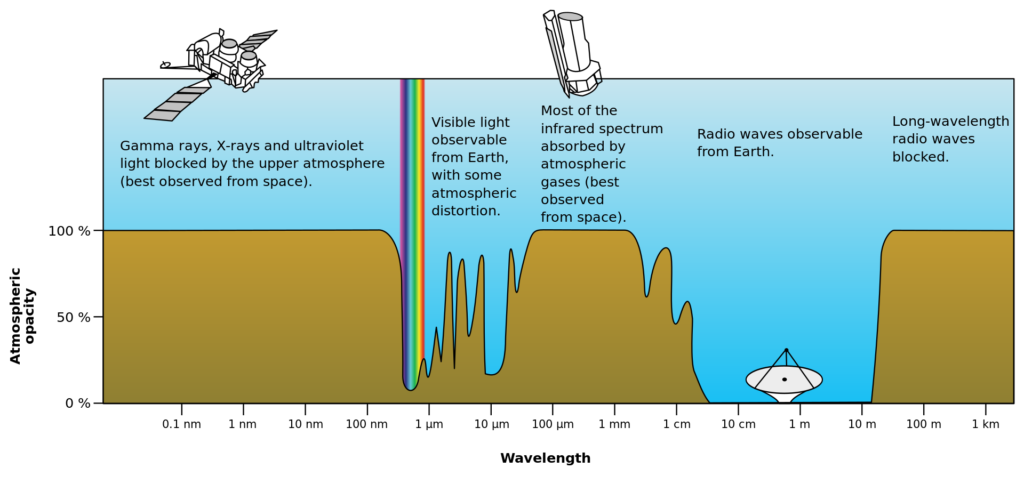

  1. Atmosférická opacita – Zemská atmosféra většinu přicházejícího elektromagnetického záření pohlcuje – naštěstí pro život a bohužel pro astronomy. U gama záření, rentgenového záření či naopak u velmi dlouhých vlnových délek rádiového záření jde dokonce o 100 %. Z toho důvodu je nutné realizovat pozorování záření na těchto vlnových délkách z kosmu.
    Jsou i vlnové délky, které atmosféra propouští. Typicky viditelné světlo, právě proto jej lidé a většina dalších tvorů je schopna vnímat. V určité míře je to i ultrafialové záření, z toho důvodu se před ním musíme chránit opalovacími krémy. Dále je to rádiové záření, a také některé vlnové délky infračerveného záření. Jak rádiové, tak infračervené záření lze z povrchu Země pozorovat, u infračerveného ale jen při splnění specifických podmínek, jako je co nejnižší vlhkost vzduchu a velká nadmořská výška.
    Elektromagnetické spektrum. Obrázek ukazuje, jak moc proniká záření dané vlnové délky až k povrchu Země.

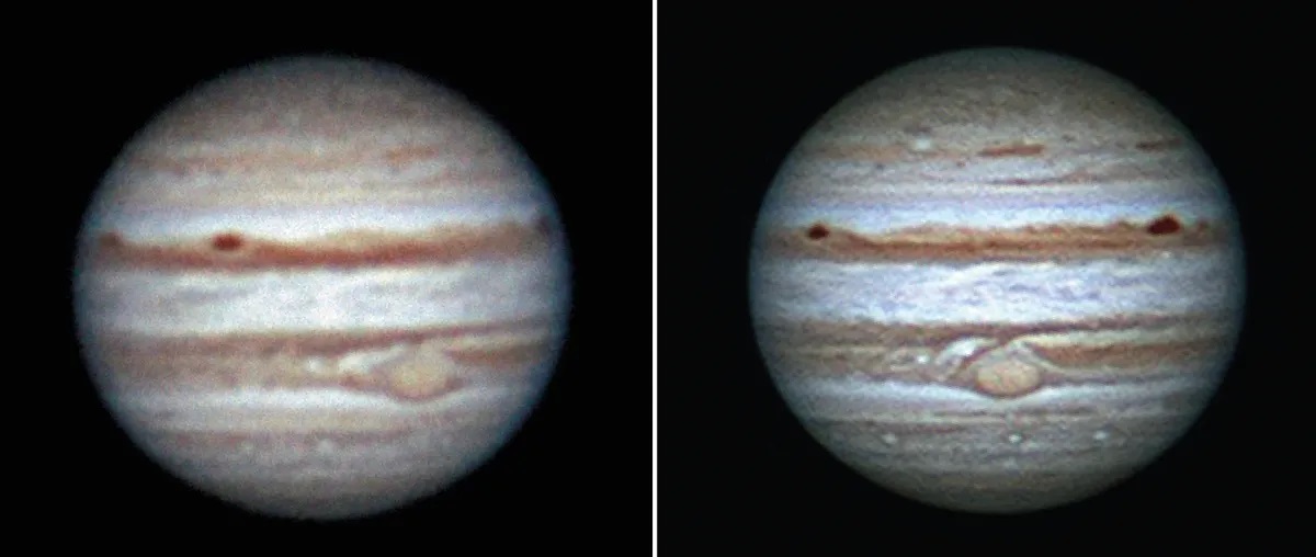

    Rozdíl v proudění atmosféry může způsobit, že někdy vidíme objekt rozmazaně, jindy krásně ostře.

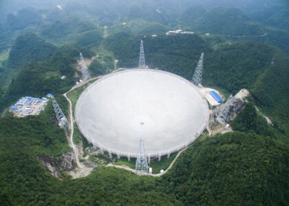

  2. Velikost – Na Zemi klidně můžete postavit 500 metrů velký radioteleskop nebo 40 metrů velký optický dalekohled. V kosmickém prostoru byste něco takového měli jen stěží, respektive, neměli byste tam takto velký dalekohled vůbec.

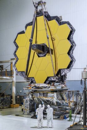

    Vzpomeňme jen na problémy, které činilo dostat do kosmu Webbův dalekohled s průměrem primárního zrcadla 6,5 metru. Teleskop musel být při startu složený a postupně se při přeletu do cílové oblasti rozkládal. A teď si představte, že byste chtěli do kosmu vynést třeba dvojnásobně velký dalekohled. To je skoro neřešitelný problém.
    A ano, můžete argumentovat, že u dvojnásobně velkého by to ještě možná nějak šlo, ale u trojnásobně velkého už ne, zatímco postavit dalekohled o průměru třeba 45 metrů už by nebyl na povrchu Země zas takový rozdíl oproti teleskopu o průměru 39 metrů, který se buduje v Chile. Naproti tomu v kosmickém prostoru by nebyl problém jen samotný průměr, ale zejména obrovská hmotnost takového přístroje.

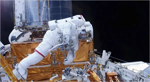

  5. Údržba – S předchozím bodem souvisí i body další. Proč obvykle kosmické teleskopy a sondy nefungují tak dlouho jako pozemní přístroje? Je totiž mimořádně náročné, mnohdy nemožné provádět jejich údržbu. Poškodí se solární panely či zrcadlo? Selžou gyroskopy? Pak musíte vyslat drahou servisní misi, aby kosmický teleskop opravila. Vezměme si například Hubble. S jeho servisováním byly dosti značné potíže, a to je přitom na relativně nízké oběžné dráze. I tak byly servisní mise možné jen díky programu Space Shuttle. Dnes již možné nejsou.
    A ještě mnohem náročnější je to u Webbova teleskopu, kde jsou servisní mise v podstatě vyloučeny. A pokud by se například porouchaly teleskopy Kepler či Spitzer, které byly od Země ještě podstatně dále, můžete na nějaké servisování už úplně zapomenout.
    Naproti tomu na Zemi můžete vyměnit cokoli potřebujete jen s minimem práce a vynaložené energie. A náhradní díly či zařízení potřebné pro opravu můžete klidně uchovávat v areálu observatoře.
    Servisní mise k Hubbleovu teleskopu byly velmi náročné.

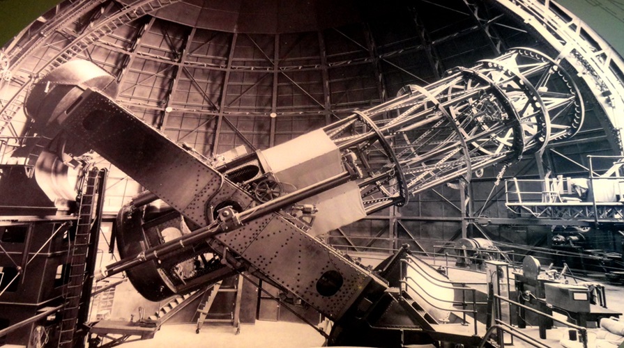

  7. Vylepšování – Nemáte tedy aktuálně nejlepší přístrojové vybavení u kosmického teleskopu a chtěli byste jej vylepšit? Pak jste si právě vybrali jeden z nejobtížněji realizovatelných cílů v kosmonautice. Podobně jako v případě oprav, i vylepšení již vypuštěných teleskopů jsou mimořádně vzácným jevem. Objevil se hlavně u Hubbleova kosmického teleskopu, kde opět pomohly raketoplány. Jinak je ovšem vylepšení přístrojů teleskopu v kosmickém prostoru téměř nereálné.
    Pokud chcete naproti tomu vylepšit vaši pozemskou observatoř, nepředstavuje to žádný zásadní problém. Stačí postavit nový přístroj a instalovat jej namísto toho starého. Dnes je to v zásadě běžná praxe. Ostatně třeba zmíněný 105 let starý Hookerův teleskop v USA fungoval kdysi ještě s fotografickými deskami. Takže u pozemních observatoří se výměna dá provést relativně rychle a levně. Navíc na Zemi máme mnohonásobně více infrastruktury.
    První z velkých teleskopů by Hookerův teleskop na observatoři Mount Wilson, který funguje již přes 100 let.

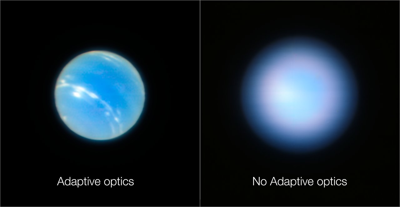

Na tomto místě se ještě sluší dodat, že dnešní pozemské teleskopy již dokáží kompenzovat některé výhody kosmických observatoří, takže část důvodů, proč vysílat přístroje do kosmu padla. Dnešní pozemská technika totiž umožňuje velkým dalekohledům udělat stejně kvalitní nebo dokonce kvalitnější obraz, než jaký poskytnou největší kosmické teleskopy. Doba, kdy platilo, že Hubble udělá výrazně kvalitnější snímek oproti velkému pozemskému dalekohledu už je tak pryč.
Umožnil to zejména rozvoj techniky zvané adaptivní optika. Jde o něco, co by bylo na samostatný a dost dlouhý článek. Alespoň stručně tedy. Adaptivní optika je speciální postup, který se používá ke korekci optického zobrazení astronomických teleskopů v reálném čase. Známá je zejména z astronomie, ale používá se třeba i v mikroskopii nebo optické koherentní tomografii.
V případě astronomie jde o korekci chyb a šumů, které vytváří atmosféra Země. Tento postup navrhl již v roce 1953 slavný americký astronom Horace W. Babcock, ale více se adaptivní optika začala rozvíjet až koncem minulého století. Dnes už je technika natolik rozvinutá, že díky adaptivní optice zvládají pozemské observatoře pořizovat snímky kvalitou srovnatelné, nebo dokonce i lepší než kosmické teleskopy, jak jsem již zmínil výše.

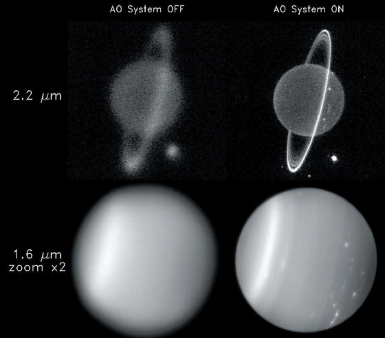

Jak velkou pomoc adaptivní optika představuje ukazuje nejlépe tento obrázek, který také umožňuje pochopit, proč už se dnes pozemské teleskopy vyrovnají kosmickým.
Zdroj: https://cdn.eso.org/
Přitom je atmosféra při pozorování opravdu velká překážka. Pozemské teleskopy totiž sledují nebeské objekty přes silnou vrstvu vzduchu. Ano, když postavíme observatoř ve vysoké nadmořské výšce, výška sloupce vzduchu se trochu sníží a pokud ji postavíme ve správných podmínkách stabilního klimatu, také to pozorování zlepší, ale neodstraní to potíže zcela. V závislosti na teplotě a pohybech vzduchu se totiž mění index lomu. Průchod světla skrz atmosféru je tak výrazně ovlivněn a v důsledku toho vidíme rozostřený chvějící se obraz. Velmi to vadí zejména při delších expozicích.
Moderní teleskopy se s těmito nástrahami ale umí vyrovnat. Ke sběru světla vzdálených objektů slouží primární zrcadlo. To je u moderních observatoří poměrně tenké. Pod ním jsou pak umístěny aktuátory, speciální mechatronická zařízení, která dokáží měnit tvar primárního zrcadla díky působení mechanického tlaku. Dalekohled se tak dokáže přizpůsobovat změnám atmosféry, když se pohyby v atmosféře dokáží kompenzovat změnami zakřivení zrcadla. U moderních teleskopů je navíc možné tyto vyrovnávací pohyby zrcadla provádět až tisíckrát za sekundu.

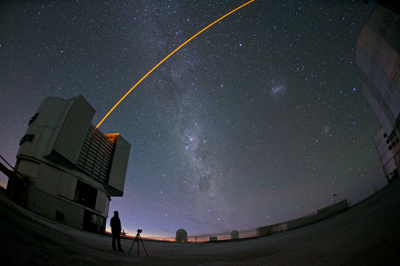

Adaptivní optiku tudíž samozřejmě nemůže řídit člověk, ale za její práci je odpovědný počítač. Ten má neustále k dispozici podrobnou informaci o chvění atmosféry v zorném poli dalekohledu, kterou získává analýzou obrazu, který dalekohled nasnímal. Z toho důvodu je nutné mít v zorném poli referenční bod o němž víme, jak má na snímku vypadat a jenž je také ovlivněn atmosférou.
Někdy se používají jasné skutečné hvězdy, ale mnohem častěji se užívají tzv. umělé hvězdy. Ta se vytváří za pomoci výkonného laseru oranžové barvy, který je součástí vybavení observatoře. Laser se namíří na zvolené místo v zorném poli a excituje atomy, které při přechodu na nižší energetickou hladinu vyzařují světlo a vytváří tak referenční bod, jelikož jejich světlo prochází přes vrstvy vzduchu zpět do dalekohledu.
Pokud byste použili více umělých hvězd najednou, mohli byste celý proces ještě výrazně zlepšit a zefektivnit. Celkově vzato se díky adaptivní optice dá dosáhnout ze Země klidně 99 % kvality pozorování, jaké byste měli v kosmickém prostoru, ale u mnohem větších dalekohledů a výrazně levněji.

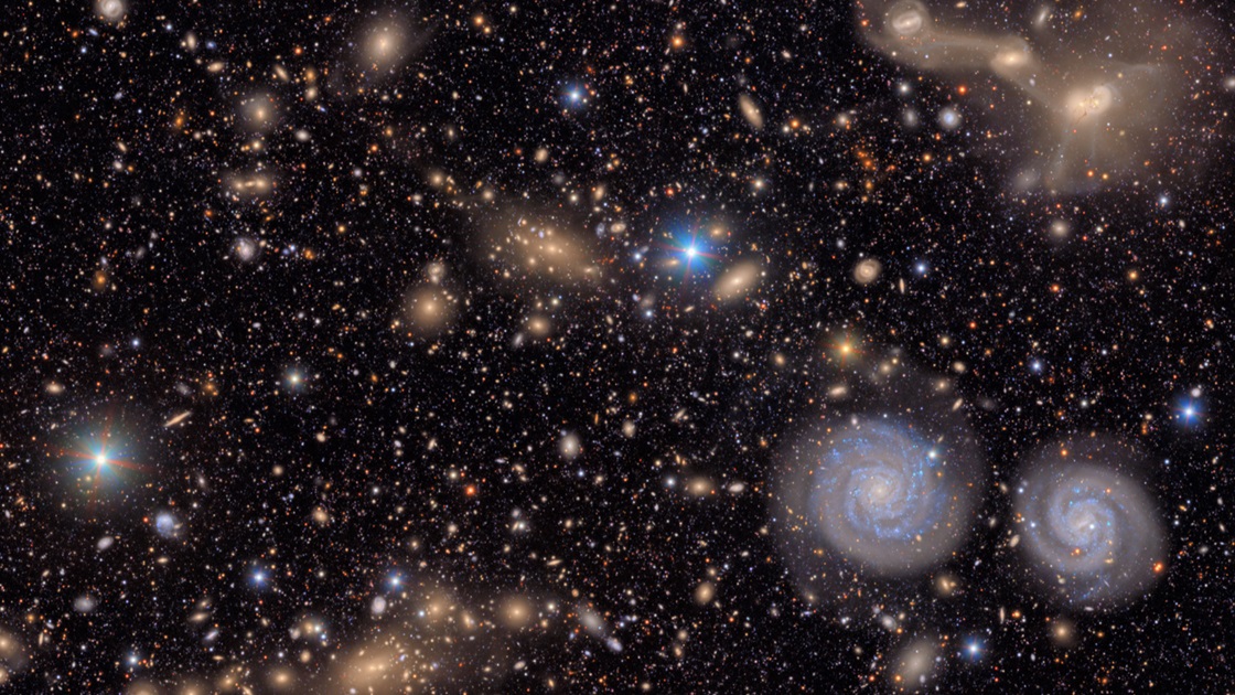

  1. Velmi vzdálené galaxie – Rekordní galaxie, které pozorovaly Hubbleův teleskop či nověji Webbův teleskop je vhodné pozorovat i jinými přístroji a nezávisle ověřit jejich rudý posuv. To se dá udělat buď velkými pozemskými optickými dalekohledy, pro případy trošku bližších galaxií, popřípadě pro ty úplně nejvzdálenější lze použít rádiové observatoře jako je ALMA v Chile. Právě ALMA už provedla několik ověření pozorování velmi vzdálených galaxií z Webbova teleskopu, je tak pro nás nesmírně cenným nástrojem.
    Pohled do hlubokého vesmíru z observatoře Very Rubin v Chile.

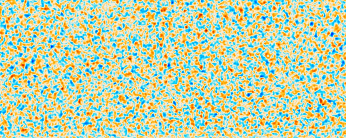

  3. Reliktní záření – Ano, obecně je velmi vhodné pozorovat reliktní záření z konce Velkého třesku z kosmického prostoru. Jsou ovšem případy, kdy se vyplatí využít i pozemní observatoře, které v některých situacích mohou nabídnout kvalitní vhled či ověření kosmických měření. Jde jednak o balonové experimenty, z nichž nejvýznamnější se použil pro měření geometrie vesmíru, ale i o přístroje na povrchu Země, jako jsou Chilské Atacama Cosmology Telescope a výše zmíněná ALMA, nebo South Pole Telescope v Antarktidě.
    Reliktní záření z observatoře Atacama Cosmology Telescope.
    Zdroj: https://simonsfoundation.imgix.net/

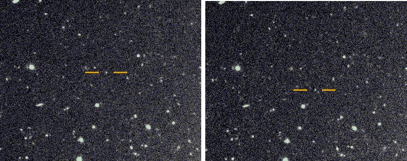

  9. Nové měsíce velkých planet – Také nové měsíce u velkých planet objevují často astronomové přímo ze Země. Specialistou je na to Scott Sheppard, muž, který sám sebe nazývá „Zabijákem Pluta“. Tento americký astronom objevil již stovky nových měsíců u Jupiteru, Saturnu (tam nejvíc), Uranu i Neptunu. I tyto měsíce se pak dostávají do hledáčku kosmických sond, které tyto plynné a ledové obry zkoumají.
    Snímek nedávno objeveného malého měsíce planety Saturn. O objev se zasloužil "Plutokiller" Scott Sheppard, který použil dalekohled Subaru na Havajských ostrovech.
    Snímek nedávno objeveného malého měsíce planety Saturn. O objev se zasloužil „Plutokiller“ Scott Sheppard, který použil dalekohled Subaru na Havajských ostrovech.
    Zdroj: https://carnegiescience.edu/
