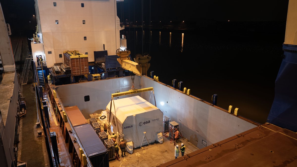

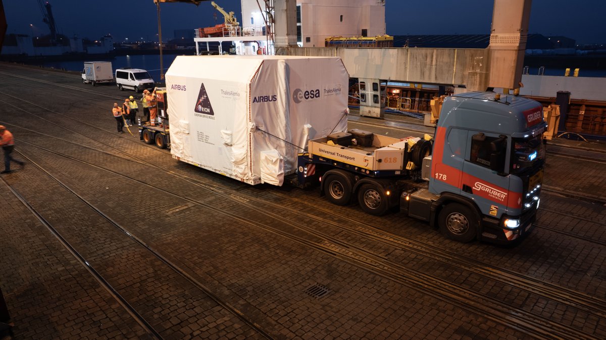

Společnost Airbus Space dokončila v německých Brémách pro Artemis IV výrobu evropského servisního modulu ESM-4, který se stane součástí kosmické lodě Orion. Kontejner s modulem byl v listopadu v přístavu v Brémách naložen na nákladní loď Livorno. Dne 25. listopadu loď vyplula na cestu a do přístavu Port Canaveral doplula 17. prosince. Z přístavu kontejner zamířil do budovy O&C v průmyslové zóně Kennedyho vesmírného střediska. Tam se už od února 2023 nachází kabina Orionu, přiřazená k misi Artemis IV (fotografie tady).
V Brémách byl kontejner s ESM-4 naložen na námořní loď Livorno
Servisní modul bude v budově O&C vyložen z přepravního kontejneru a přesunut na pracovní stanoviště. Zde bude podroben testu funkčnosti pro ověření integrity systémů po přepravě. Poté začne být připravován na spojení s adaptérem CMA.

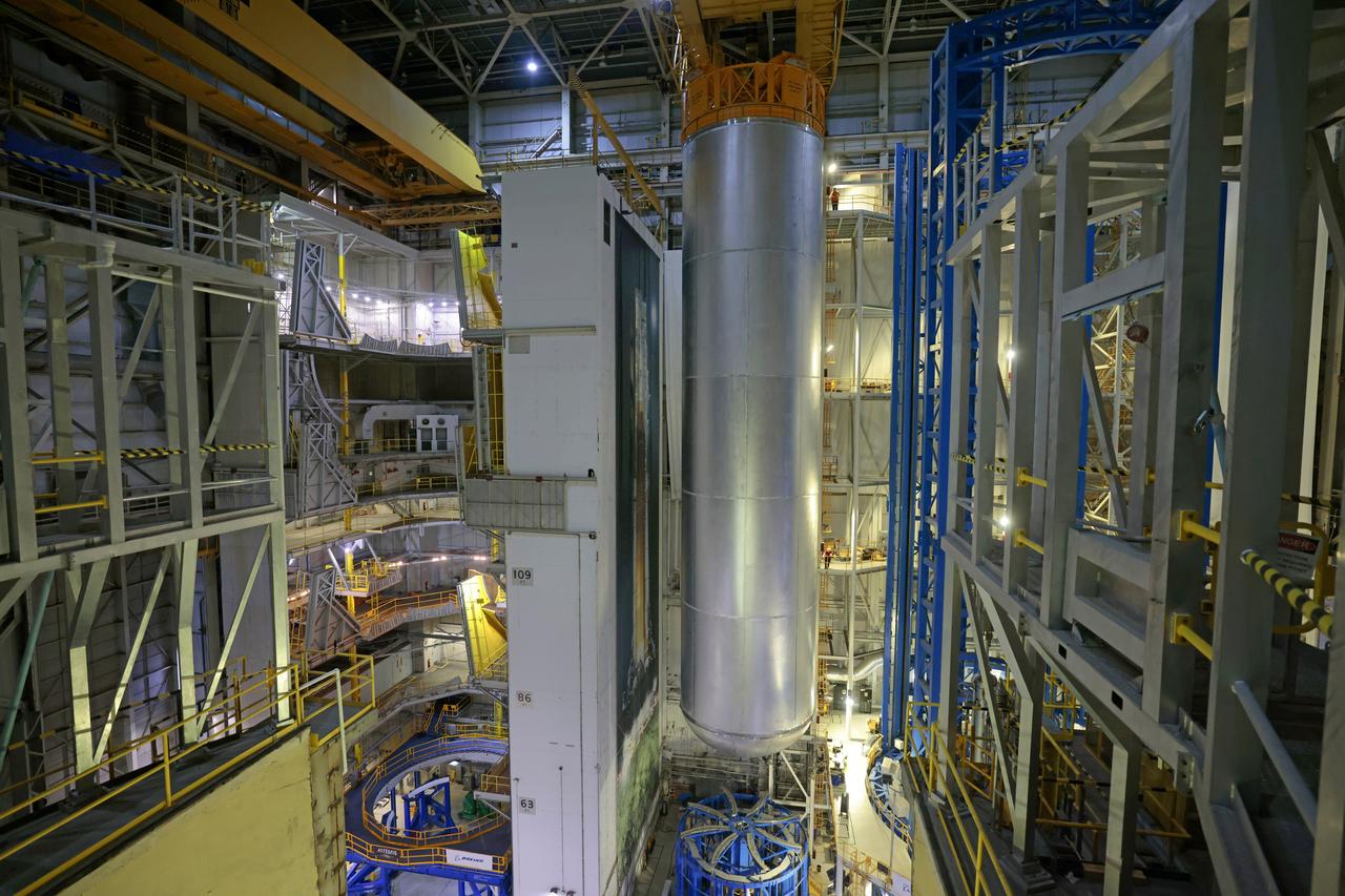

Minulý díl končil u popisu výroby nádrže na kapalný vodík pro centrální stupeň CS-4 rakety SLS pro misi Artemis IV ve svařovacím zařízení VAC v Michoud Assembly Facility konstatováním, že k 31. říjnu zbývalo přivařit už jen dno nádrže, tedy spodní kupoli.
14. listopadu 2025 byla svařená vodíková nádrž vyzvednuta ze svařovacího nástroje VAC (z modré konstrukce vpravo) do výrobní buňky A (vlevo)
K jejímu přivaření došlo na začátku listopadu. Dne 14. listopadu byla svařená nádrž na kapalný vodík vyjmuta ze zařízení VAC a tentýž den byla vložena do výrobní buňky A. V buňce provedli technici dimenzionální skeny nádrže za účelem získání dat o výšce povrchu svarů. Tato data budou využita při pozdějších činnostech, například při robotickém nanášení pěnové izolace na vnější povrch nádrže. Nyní budou v buňce na nádrž instalovány držáky, které umožní týmu otočit nádrž v chodbě budovy z vertikální do horizontální polohy.
Poté čeká vodíkovou nádrž pro centrální stupeň série mechanických zkušebních testů v budově 451, aby se ověřilo, že její svary splňují požadavky na pevnost. Po návratu do budovy 103 bude fáze testů odolnosti nádrže dokončena rentgenovou analýzou svarů. Pokud výsledky dopadnou dobře a nádrž prokáže letovou způsobilost, mělo by být dalším krokem vložení nádrže do mycí buňky E v budově 110. V buňce bude vnitřek nádrže umyt pro odstranění nečistot a poté bude následovat její schnutí.
V zařízení VAC, které vodíková nádrž pro centrální stupeň opustila 14. listopadu, bude nyní svařena vodíková nádrž pro strukturální testovací exemplář (STA) horního stupně EUS. Po této nádrži má následovat svařování exempláře STA mezistupně Interstage.
V plánu dalšího svařování ve VAC je uvedena nádrž na kapalný kyslík pro centrální stupeň CS-4. Po ní má přijít na řadu svařování dílů pro letový stupeň EUS pro Artemis IV. Současný plán pořadí svařování pro EUS je následující: 1) zadní adaptér, 2) přední adaptér, 3) vodíková nádrž, 4) mezistupeň.
