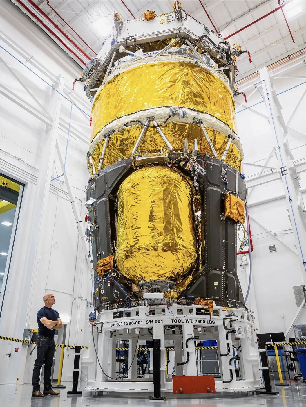

První letový kus Blue Moon Mk.1 odhalen

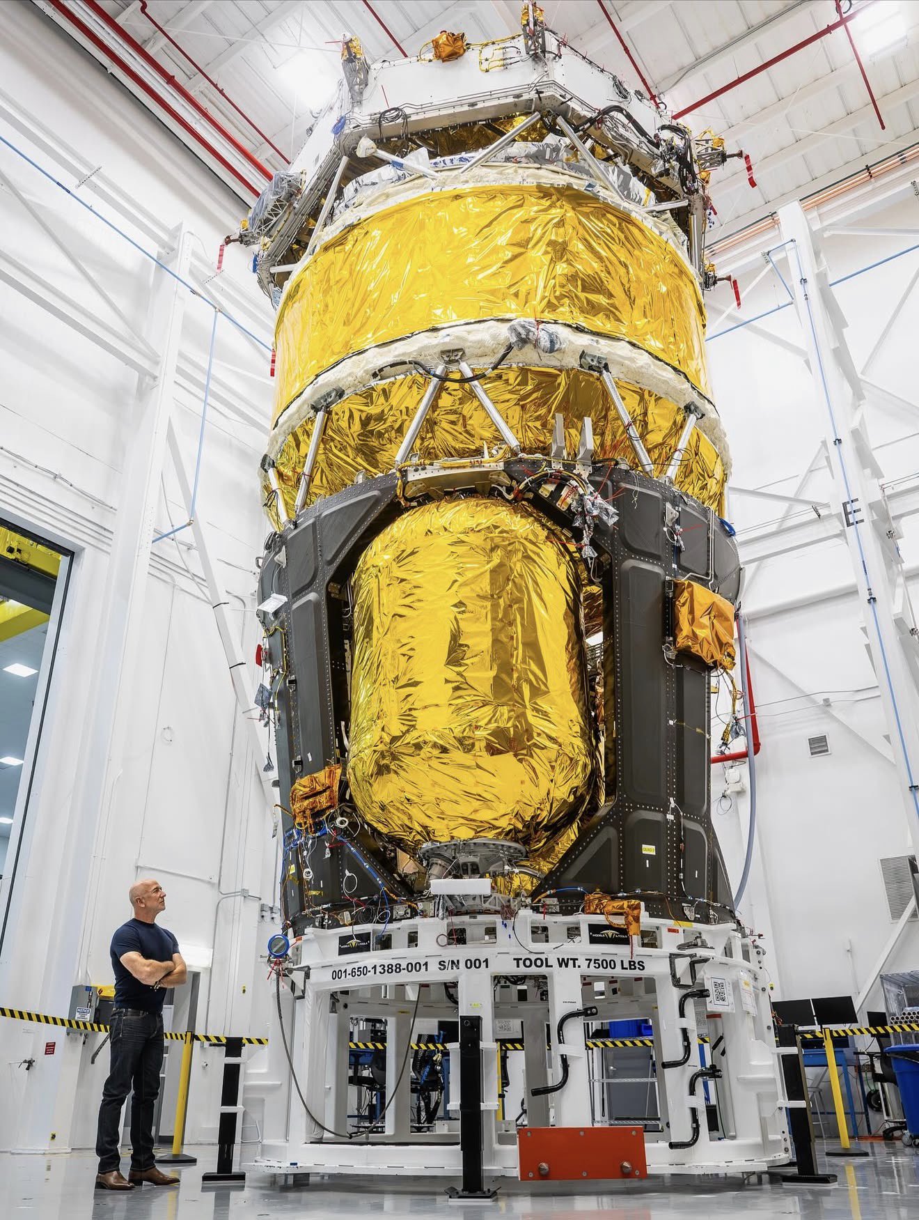

Letový kus prvního exempláře lunárního landeru Blue moon od společnosti Blue Origin
Letový kus prvního exempláře lunárního landeru Blue Moon od společnosti Blue Origin
Stejně jako v minulém Kosmotýdeníku, i tentokrát se budeme věnovat firmě Blue Origin. Úspěch letu New Glennu otevřel stavidla informací, na které jsme v tradičně tajnůstkářské firmě nebyli dříve zvyklí. Blue Origin tak například ukázala letový exemplář jejich lunárního landeru Blue Moon Mk.1, který se už za pár měsíců vydá k cestě na Měsíc. Pokud se mu během demonstrační mise podaří přistát, stane se největším lunárním landerem na Měsíci vůbec. Hned poté by druhý exemplář tohoto modulu měl přivézt drahocenný náklad od NASA. Hlavním úkolem landerů od Blue Origin však bude doprava astronautů v rámci mise Artemis V přímo na povrch Měsíce pomocí ještě většího landeru. Novinek je však více. Pojďme se na lunární plány této společnosti podrobněji podívat.
Ve výčtu lunárních plánů by mělo zaznít i to, že firma byla pověřena ověřením možnosti uspíšení vývoje pilotovaného landeru pro misi Artemis III. Tu má sice obsloužit lunární Starship od SpaceX, ale vývoj systému Super Heavy se stále zpožďuje. Zrodily se tak plány, že by Blue Moon Mk.1, o kterém dnes bude převážně řeč, byl upraven na jednoduchý pilotovaný lander. Jak to dopadne, je zatím ve hvězdách.
Jacqueline Cortes, vrchní ředitelka pro civilní kosmické záležitosti společnosti Blue Origin, zastupovala společnost během panelu na sympoziu Americké astronautické společnosti o kosmickém průzkumu „von Braun 2025“. Cortes se zúčastnila panelu s názvem „Artemis 3 a dále: Cesta k trvalé lunární přítomnosti“, aby diskutovala o plánech společnosti Blue Origin. Uvedla, že první misí společnosti bude bezpilotní modul Blue Moon Mark 1, který prochází finálním sestavováním na Floridě. 8,1 metru vysoký nákladní modul o průměru 3,08 metru bude sloužit jako platforma pro osahání technologií, které pak využijí při letu jejich pilotovaného landeru s názvem Blue Moon Mk.2, který má plánovanou výšku 15,3 metru.
Oba moduly jsou poháněny raketovými motory BE-7 od Blue Origin. Generální ředitel společnosti Dave Limp sdílel video z jednoho statického testu tohoto motoru v Texasu, který měl simulovat manévr pro zvýšení výšky apogea pro modul Blue Moon Mk.1. „Velkým milníkem, na který byste se měli těšit, je, že až dokončíme kompletaci Mk.1, převezeme ho do komory A v Johnsonově kosmickém středisku NASA, kde provedeme kompletní termální vakuovou kampaň,“ řekla Cortese.

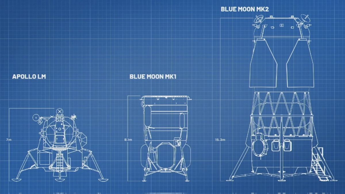

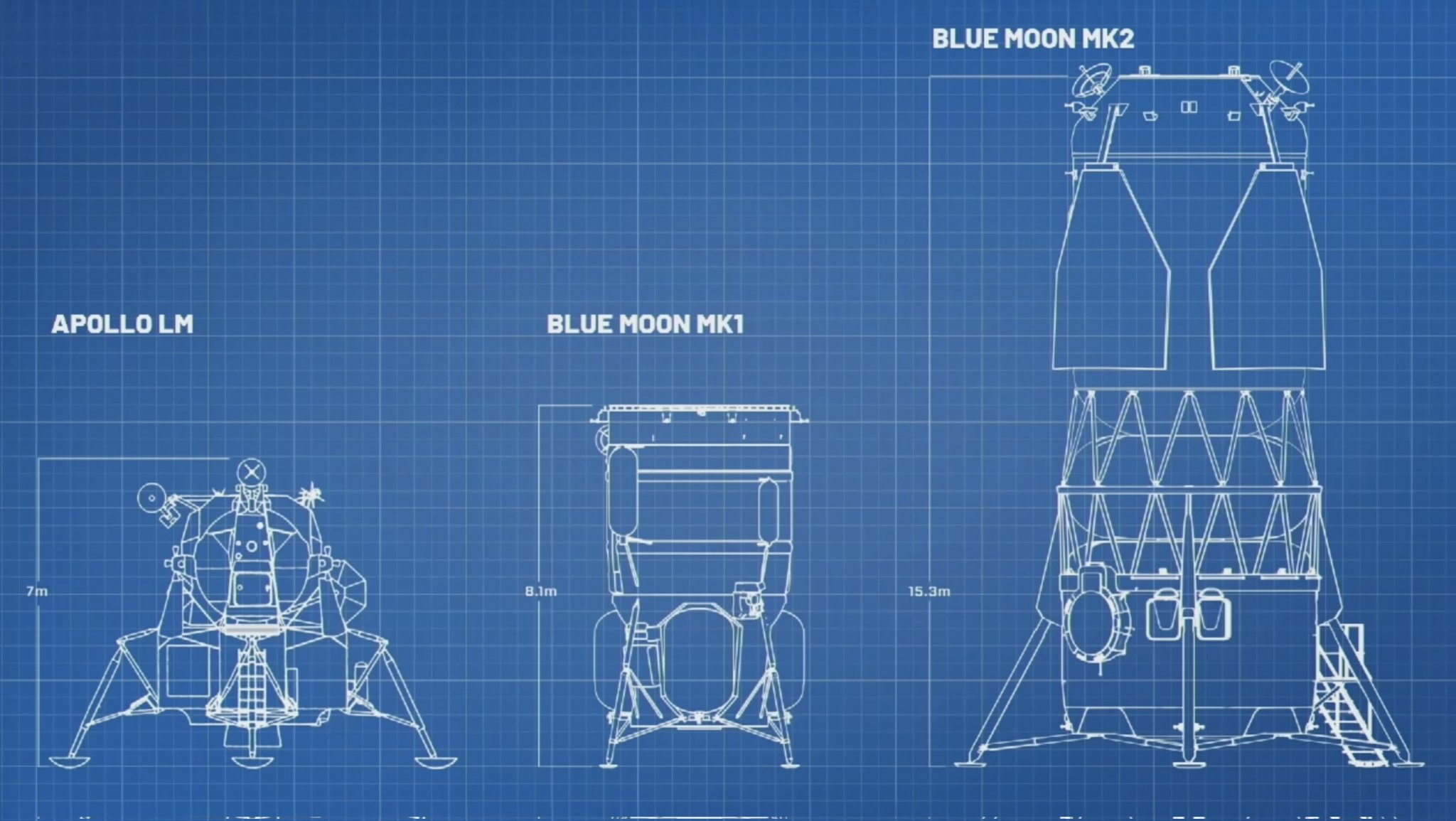

Porovnání modulů Blue Moon Mk.1 a Mk.2 s lunárním modulem programu Apollo
Nákladní i pilotované moduly jsou poháněny pohonnou směsí z kapalného vodíku a kapalného kyslíku. Klíčovým rozdílem však je, že Mk.1 lze vynést na Měsíc během jednoho startu rakety New Glenn, zatímco Mk.2 vyžaduje doplnění paliva na oběžné dráze. Právě doplňování paliva je jedna z klíčových vlastností, která komplikuje vývoj Starship i Mk.2. Přesuny tak ohromného množství kryogenního paliva na oběžné dráze Země ještě nikdo nedělal.

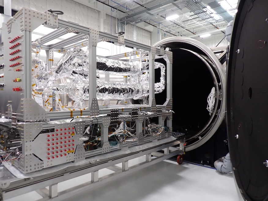

Test zařízení "nulového varu", pro dlouhodobé uskladnění kryogenních pohonných látek
Test zařízení „nulového varu“, pro dlouhodobé uskladnění kryogenních pohonných látek
Cortes uvedla, že výrobní práce pro první přistávací modul Blue Moon Mk.1 probíhají ve specializovaném výrobním závodě, který se nachází v Port Canaveral na Floridě. Řekla, že Blue Origin se aktuálně snaží rozjet výrobní linku pro Blue Moon Mk.1. Pokud se demonstrační mise podaří, pokusí se optimalizovat výrobu tak, aby mohli zavést stabilizovanou produkci těchto modulů. „Ten první Mk.1 záměrně nenese teoreticky možných 3 000 kilogramů užitečného zatížení, protože se jedná o demonstrační let. Místo toho je vybaven velkým množstvím senzorů. Současná verze tak nese nadbytek sledovacích zařízení, měřících aparatur a jen málo nákladu. Budoucí moduly však budou optimalizovány pro pravidelnou výrobu a provoz s volnou kapacitou pro náklad.“ řekla Cortes.
První mise ale nepoletí úplně s prázdnou. Ponese zařízení NASA SCALPSS (stereo kamery pro studium povrchu Měsíce) a LRA (soustava koutových odražečů). Cortes naznačila, že start proběhne „v příštích několika týdnech“, ale neupřesnila jasný časový harmonogram. Ten je totiž závislý na schopnosti připravit další start rakety New Glenn. Během vynášení Mk.1 se totiž má využít první stupeň, který obsloužil misi EscaPADE v minulém týdnu. Stupeň se úspěšně vrátil na loď Jacklyn a raketa New Glenn už při druhém letu ukázala, že je schopná vrátit první stupeň zpět na Zemi. Stupeň musí nyní projít podrobnou kontrolou, zda je schopen znovu absolvovat let.

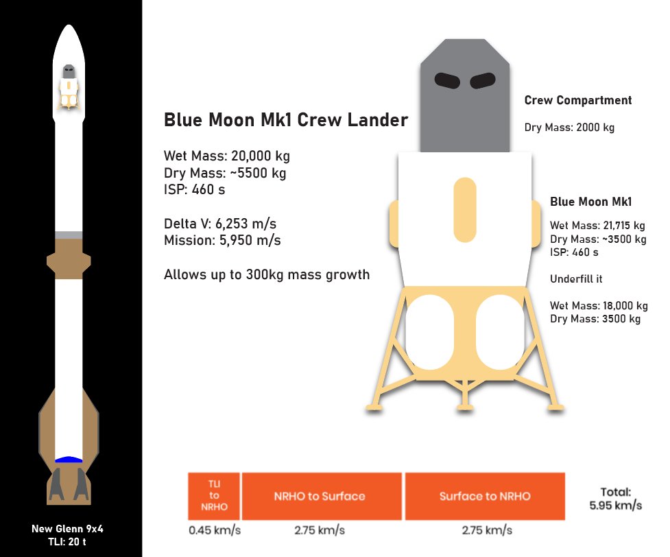

Jedna z možných podob přestavby landeru Mk.1 na pilotovanou verzi
Zatímco se Blue Origin připravuje na vyslání nákladních modulů na Měsíc, mnohem náročnějším úkolem je vytvoření bezpečné cesty pro astronauty. V květnu 2023 NASA udělila společnosti Blue Origin kontrakt s pevnou cenou v hodnotě 3,4 miliardy dolarů na vývoj pilotovaného landeru pro misi Artemis 5, která byla v té době naplánována na rok 2029. Smlouva počítá s alespoň jednou demonstrační bezpilotní misí Mk.2, než do stroje posadí astronauty. Pro tuto misi použije Blue Origin přistávací modul Mk.2, který bude vyžadovat použití jejich lunárního transportéru pro přepravu kryogenního paliva v kosmu. Již nějakou dobu probíhají práce na přípravě systémů pro dlouhodobé skladování paliva při vhodných teplotách v kosmickém prostředí. „Společnost Blue Origin v posledních několika letech pracuje na zdokonalování našich kryogenních chladicích kapacit a nyní s hardwarem pro zkušební lety udržujeme v laboratorním prostředí teploty od -183 do -253 stupňů Celsia. Letos v létě jsme na této testovací kampani s NASA velmi usilovně pracovali a výsledky jsou dobré.“ Řekla Cortes.

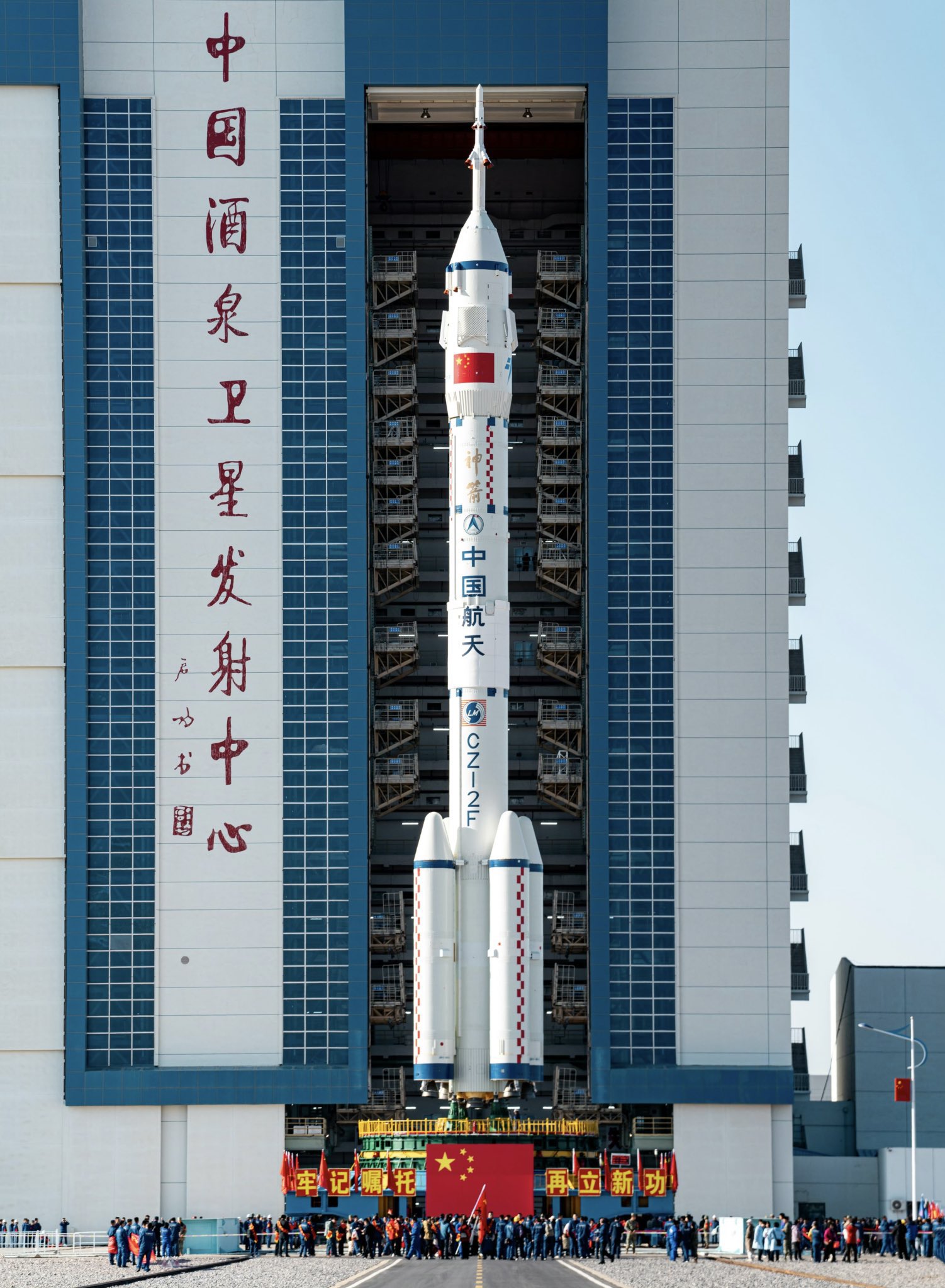

V sobotu byla vyvezena sestava čínské rakety CZ-F2 s lodí ShenZhou 22 na startovní rampu. Mise, která odstartuje v příštích dnech, bude bezpilotní. Jedná se o start lodi, která bude sloužit jako návratová loď pro posádku, která přilétla v lodi ShenZhou-21 a momentálně pobývá na stanici Tiangong. Ta zůstala bez lodi, ve které přiletěla poté, co předchozí posádka zjistila, že jejich loď (ShenZhou-20) má poškozené okénko od kosmické tříště. Původní posádka tak využila k návratu loď nové posádky a ta se nyní dočká nové lodě, která ke stanici dorazí v bezpilotním režimu.
Raketa CZ-F2 při vývozu z montážní haly. Pod aerodynamickým štítem je loď ShenZhou-22

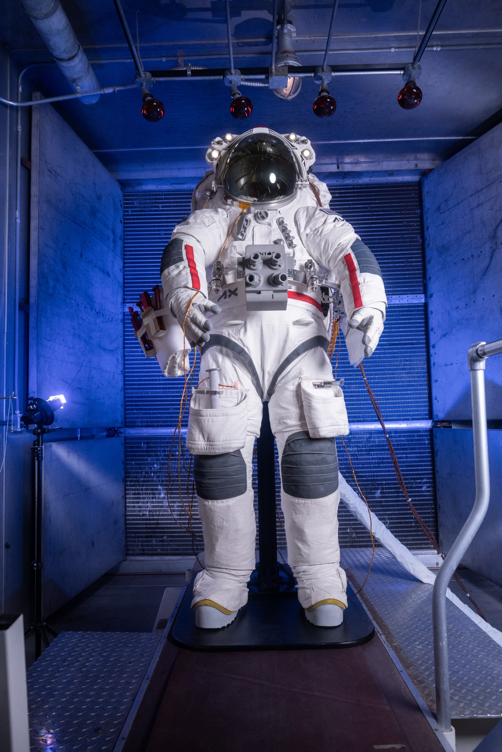

Společnost Axiom Space oznámila, že jimi vyvíjený skafandr AxEMU prošel testem ve vakuové komoře v San Antoniu v Texasu. Ve skafandru nikdo nebyl a byl to první test z řady, které mají ověřit schopnosti a odolnost skafandru v podmínkách blížících se těm, které bude zažívat na Měsíci či v kosmickém prostoru. Testovaly se tak hlavně extrémní teploty. Tyto skafandry by měli obléct astronauti programu Artemis při jejich výpravách na Měsíc a snad už během mise Artemis III.
Skafandr AxEMU od Axiom, během testování v termálně vakuové komoře
