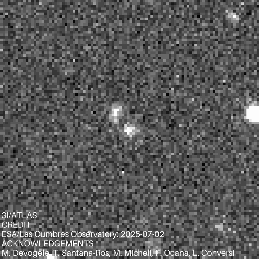

Jelikož je 3I/ATLAS třetím známým mezihvězdným objektem, snaží se astronomové z celého světa u tohoto objektu, který byl objevem 1. července letošního roku, zpřesnit znalosti o jeho trajektorii. ESA nyní desetinásobně zlepšila predikci pozice komety. Využila k tomu inovativní pozorování ze své sondy ExoMars TGO, která obíhá kolem Marsu. Možností využít data od Marsu pro neobvyklá pozorování, se vědci mohli naučit mnoho informací i dráze mezihvězdné komety ve Sluneční soustavě. Šlo také svým způsobem o cenný příklad pro planetární obranu, ačkoliv 3I/ATLAS nepředstavuje žádné nebezpečí. Až do září bylo určování pozice a trajektorie této mezihvězdné komety založeno na pozemských teleskopech. Následně mezi 1. a 7. říjnem otočila sonda TGO obíhající kolem Marsu své elektronické oči k mezihvězdnému objektu. Kometa tehdy prolétávala relativně blízko k rudé planetě – v maximálním přiblížení, ke kterému došlo 3. října, obě tělesa dělilo jen 29 milionů kilometrů.
Pozorování mezihvězdné komety 3I/ATLAS ze Země z 2. července 2025 od agentury ESA.
