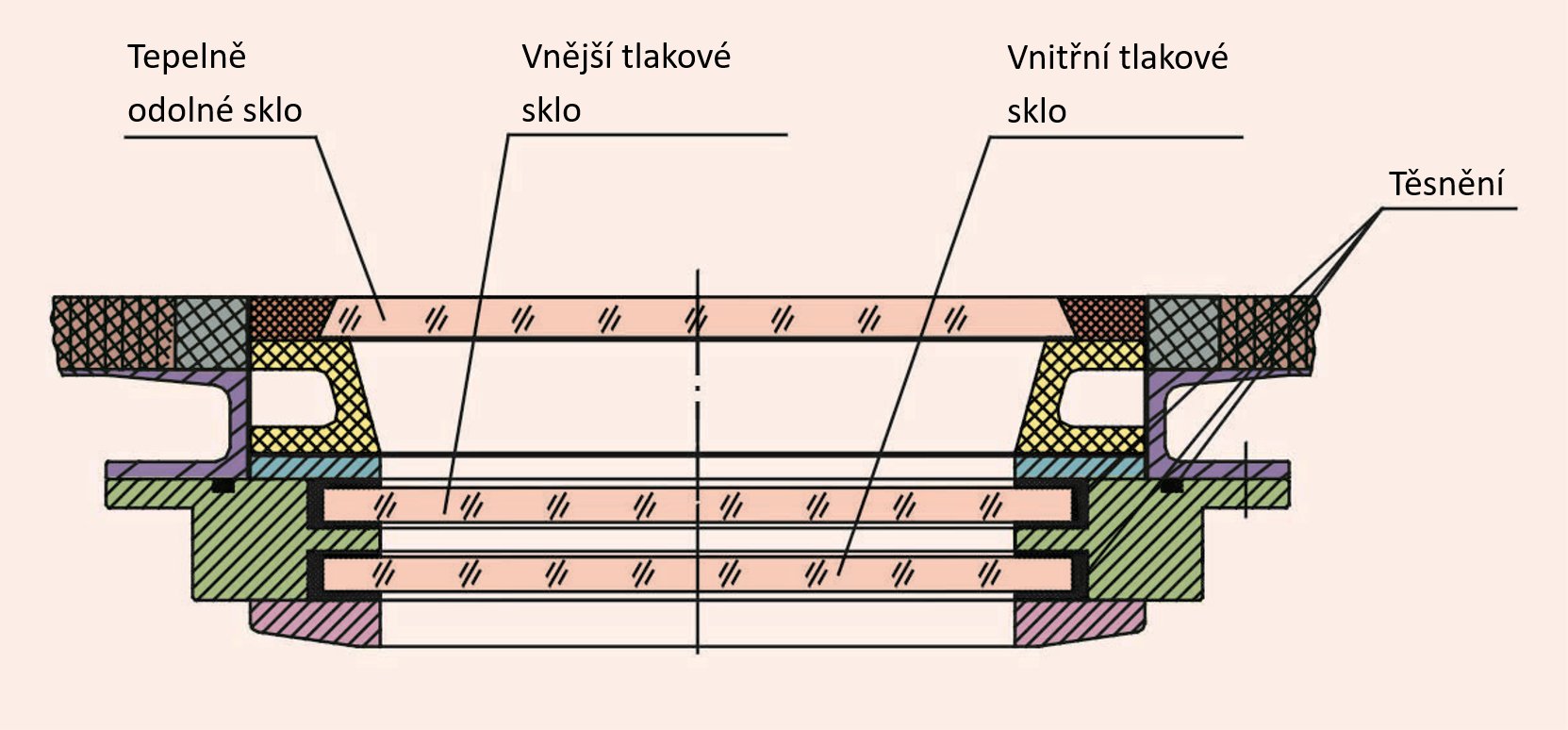

Průřez strukturou okna kosmické lodi Šenčou. U Šenčou20 došlo k poškození vnějšího tepelně odolného sklad.
Průřez strukturou okna kosmické lodi Šenčou. U Šenčou 20 došlo k poškození vnějšího tepelně odolného sklad.

V první řadě je potřeba říct, že stávající obyvatelé stanice Tiangong by v případě nepříliš pravděpodobné evakuace nastoupili do lodi Šenčou 20. Ta u orbitálního komplexu zatím zůstala, aby na ní mohly pokračovat experimenty, jak uvedla čínská agentura CMSA pro pilotované mise. Jak upřesnil Michal Václavík z České kosmické kanceláře, zásah kosmické tříště poškodil pouze vrchní vrstvu okna, tepelně odolné sklo: „ To není důležité pro zajištění hermetičnosti kabiny kosmické lodi. O to se starají další dvě skla a související těsnění. Pro bezpečné zajištění podmínek s kabině stačí jedno. Tepelně odolné sklo chrání tato dvě skla před vysokou teplotou při průletu kabiny atmosférou Země při návratu. Oba druhy skel jsou od sebe také odděleny pro snazší konstrukci.“
