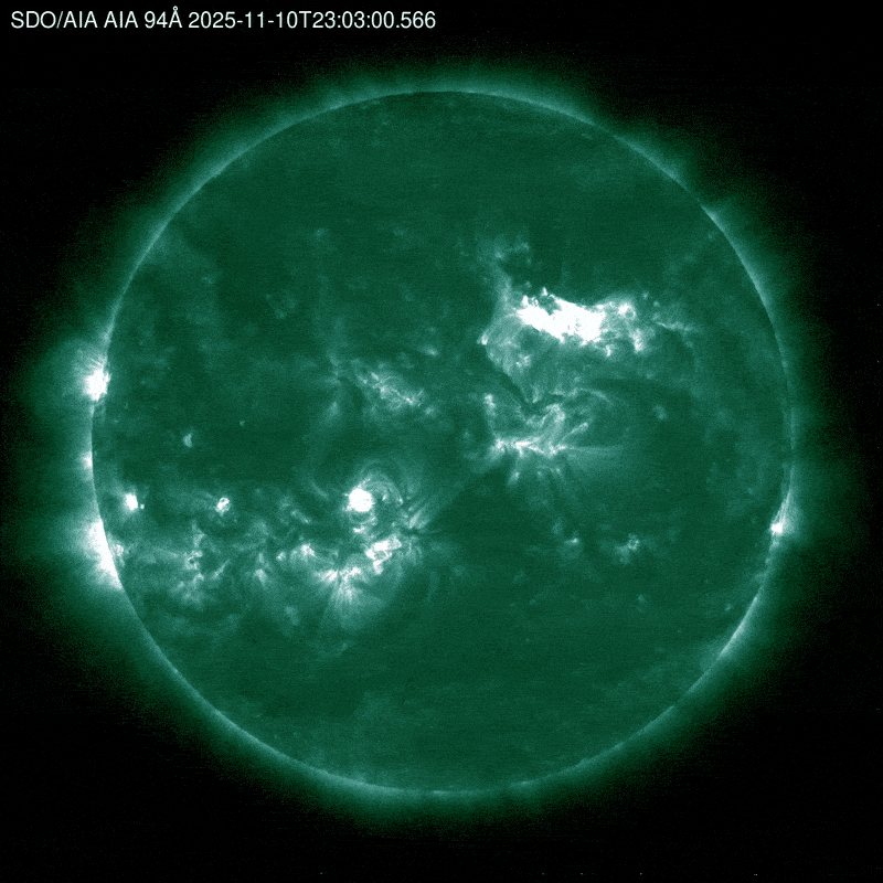

Aktivita na povrchu Slunce generuje kosmické počasí, které se šíří dál, napříč Sluneční soustavou. V průběhu tohoto týdne se nejprve objevily dvě silné erupce třídy X, které experti pozorovali u stejné aktivní oblasti (NOAA Active Region 14274). Tyto erupce vytvořily dva výrony koronální hmoty (CME), které později dorazily k Zemi a vyvolaly silnou geomagnetickou bouři intenzity G4. 11. listopadu pak na Slunci došlo k ještě silnější erupci třídy X-5,1, která vyvrcholila v 11:04 SEČ. Po erupci byly na povrchu Slunce pozorovány rázové vlny, které se šířily směrem od aktivní oblasti.
Pozorování Slunce v extrémním ultrafialovém spektru pomocí přístroje AIA observatoře Solar Dynamics Observatory dne 11. listopadu, poskytnuto Královskou observatoří Belgie / SIDC.
