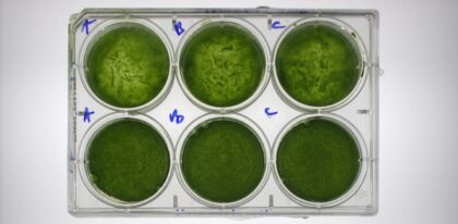

Test růstu mikrořasy Desmodesmus armatus v hydrogelu

Experiment AstroDesmus má za úkol ověřit, zda dokáže řasa Desmodesmus armatus přežít a prospívat v prostředí podobném tomu na Marsu. Vědci chtějí zjistit, jak si poradí s chloristany – solemi běžně se vyskytujícími v marsovské půdě, které představují překážku pro budoucí pěstování rostlin i hospodaření s vodou. Součástí projektu je také testování tzv. biominingu, tedy biologické těžby kovů. Mikrořasy totiž umějí z okolního prostředí akumulovat těžké kovy, jako je měď, nikl nebo kadmium, a tím je efektivně získávat či odstraňovat z kontaminovaných vod.
Tyto organismy jsou pro podobné úkoly ideální – z oxidu uhličitého a světla vytvářejí kyslík i biomasu a zároveň dokážou čistit prostředí od toxických látek. Pokud se potvrdí, že Desmodesmus armatus zvládne fungovat i v kosmickém prostředí, mohla by se stát cenově dostupným a spolehlivým biologickým nástrojem pro uzavřené ekosystémy i získávání místních surovin na jiných planetách.
Půjde o vůbec první pokus v historii, kdy bude tento druh řasy zkoumán na oběžné dráze s ohledem na odolnost vůči chloristanům a schopnost biominingu. Na výsledky experimentu navážou dřívější projekty ESA, například BioRock, který se zaměřoval na mikrobiální těžbu. AstroDesmus ale posune výzkum dál – od bakterií k eukaryotním mikrořasám, jež mají velký potenciál pro budoucí biologické systémy podpory života.

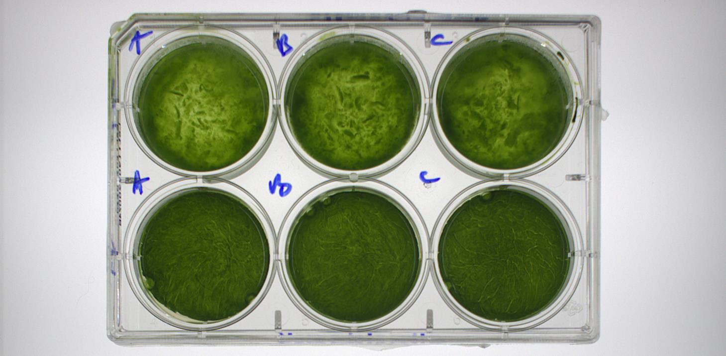

Test odolnosti mikrořasy Desmodesmus armatus na marsovské koncentrace chloristanů.
Zdroj: Mendelova univerzita v Brně
Během experimentu budou mikrořasy uzavřeny do pevného hydrogelu, který je udrží na místě i v prostředí mikrogravitace. Vědci je umístí do zařízení ET Cube, kde pro ně zajistí přesně regulované podmínky – tedy světlo a teplotu – a budou sledovat jejich reakce na různé koncentrace chloristanů a těžkých kovů, konkrétně mědi, niklu a kadmia. Po dvoutýdenní misi budou vzorky ihned zafixovány, aby se zachoval jejich aktuální stav pro pozdější podrobnou analýzu.
Jakmile se zařízení ET Cube vrátí na Zemi, proběhne identický experiment v laboratorních podmínkách. Díky tomu bude možné přímo porovnat účinky mikrogravitace a kosmického záření s chemickým působením samotných látek.
Analýzy po návratu ukážou, jak se řasy s náročnými podmínkami vypořádaly – zda dokázaly přežít a růst v přítomnosti marsovských chloristanů, jak účinně zachycovaly těžké kovy z prostředí a jak se přizpůsobila jejich fyziologie. Vědci budou zkoumat změny ve fotosyntéze, složení pigmentů i v produkci metabolitů, které napoví, jak buňky reagovaly na prostředí kosmického prostoru.
