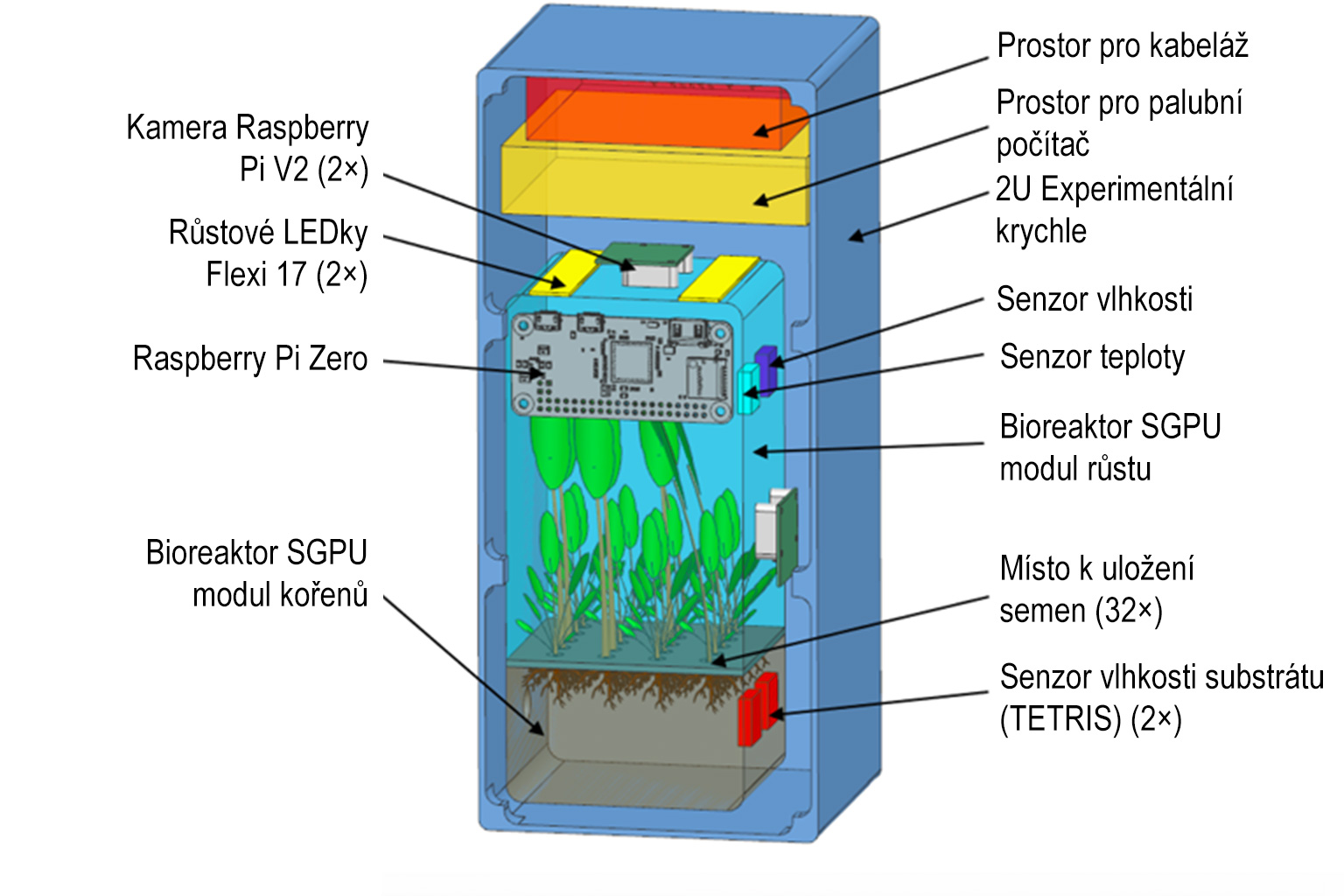

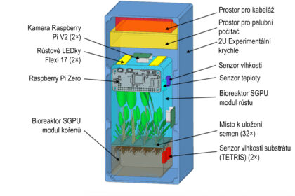

Koncept experimentu PUMR-B
Zdroj: S.A.B. Aerospace
Ambiciózní vědecký experiment PUMR-B se zaměřuje na klíčovou úlohu rostlin při dlouhodobém udržení lidského života ve vesmíru. Jeho hlavním cílem je podrobně prozkoumat fyziologické a molekulární změny, které u ječmene jarního nastávají během růstu v podmínkách mikrogravitace, a současně vyvinout specializovaný bioreaktor určený pro pěstování této plodiny ve vesmíru. Výsledky projektu však nebudou přínosné pouze pro kosmonautiku. Mikrogravitace působí na rostliny jako výrazný stresový faktor a může odhalit dosud neznámé molekulární mechanismy spojené se stresovou odpovědí. Získané poznatky by následně mohly přispět ke šlechtění odolnějších odrůd ječmene, lépe snášejících sucho a vysoké teploty, a tím i ke zvýšení globální potravinové bezpečnosti.
Rostliny budou mít při zajištění lidské existence v kosmickém prostoru zcela zásadní význam. Poskytují vitamíny, pohlcují oxid uhličitý, vytvářejí kyslík a podílejí se na recyklaci odpadních látek na pitnou vodu. V rámci experimentu PUMR-B (Phenotyping Unit for Microgravity Research – Assessing the Early Development of Barley) se vědci zaměří na to, jak podmínky mikrogravitace ovlivňují růst a fungování ječmene jarního na buněčné i molekulární úrovni. Obiloviny přitom tvoří více než 40 % denního příjmu potravy lidstva, což z ječmene činí mimořádně důležitý modelový organismus.
Klíčovým cílem projektu je vývoj speciálního zařízení označovaného jako bioreaktor, tedy jednotky umožňující pěstování a detailní sledování růstu rostlin přímo v kosmickém prostoru. Díky tomuto zařízení bude možné studovat vliv stavu mikrogravitace na rané fáze vývoje rostlin. Právě v tomto ohledu je experiment průlomový, protože do budoucna otevírá cestu k takzvané „vesmírné selekci obilovin“, tedy k jejich cílenému pěstování a šlechtění pro podmínky mimo Zemi. Ječmen by se tak mohl stát jedním ze základních stavebních kamenů bio-regenerativních systémů podpory života pro dlouhodobé pilotované kosmické mise.
