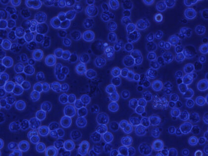

Primordiální zárodečné buňky kura domácího v in vitro kultuře.

Je možné, aby se v prostředí mikrogravitace a kosmické radiace vyvinul pohlavně plodný jedinec? Právě na tuto otázku se zaměřuje biologický experiment ZOE. Jeho výsledky mohou výrazně rozšířit naše poznání reprodukční biologie v podmínkách mimo Zemi. Přestože bude experiment realizován na modelu kura domácího, získaná data lze vztáhnout i na savce, tedy včetně člověka. Vědci díky nim a díky identifikaci případných patologických jevů určí, jaké překážky je nutné překlenout pomocí biotechnologických metod. Cílem je zajistit bezproblémový embryonální vývoj, který povede ke vzniku pohlavně plodného jedince.
Základem vzniku pohlavně plodného jedince u obratlovců, tedy i u člověka, je správně probíhající raný embryonální vývoj. Právě v této fázi se vytváří populace takzvaných primordiálních zárodečných buněk. Ty následně migrují do základů pohlavních žláz, kde se usazují. Zde pak procházejí složitou kaskádou buněčných dělení a nakonec dávají vznik pohlavním buňkám.
Experiment ZOE se soustředí na vliv stresových faktorů kosmického prostředí, tedy mikrogravitace a zvýšené radiace, na raný embryonální vývoj. Konkrétně sleduje migraci primordiálních zárodečných buněk a jejich osídlení základů pohlavních žláz. Jde o klíčové procesy nezbytné pro vznik jedince schopného pohlavního rozmnožování. Všechny tyto parametry bude experiment ověřovat na modelu kura domácího. Narušení uvedených vývojových mechanismů by mohlo vést až k neplodnosti. To by představovalo zásadní problém pro vznik mnohogeneračních kolonií lidí či zvířat mimo Zemi, a to v podmínkách stavu beztíže nebo snížené gravitace.

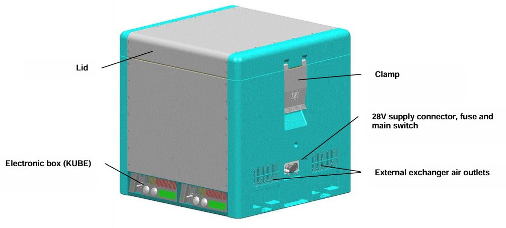

Inkubátor KUBIK, který je součástí laboratoře v modulu Columbus na ISS. V tomto inkubátoru proběhne inkubace vajec a jejich následné zachlazení.

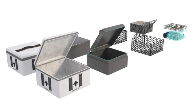

Součástí experimentu je rovněž vývoj modulárního transportního boxu LIVET určeného pro vejce. Tento box zajistí jejich bezpečný převoz na Mezinárodní kosmickou stanici (ISS) i zpět na Zemi. Jeho vybavení bude zahrnovat aktivní dozimetr SPACEDOS a sadu pasivních detektorů, které budou po dobu mise sledovat úroveň radiace. Díky tomu budou moci vědci stanovit pravděpodobně absorbovanou dávku ionizujícího záření embryi před inkubací, během inkubace i po ní. Dozimetr SPACEDOS bude současně měřit teplotu v oblasti vajec, která je klíčovým parametrem pro vývoj embrya. Kromě teploty bude sledována také vlhkost. Významnou předností boxu LIVET, vyvinutého českými firmami, je jeho modularita. To znamená, že další boxy pro jiné biologické vzorky mohou být podle potřeby navrženy a vyrobeny na zakázku pro další experimenty.

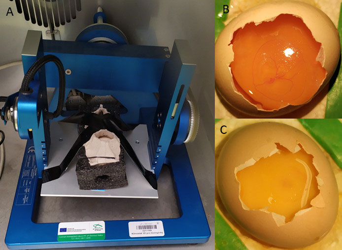

Přípravný experiment simulující mikrogravitaci na biaxiálním klinostatu v laboratoři Doc. Vladana Ondřeje, katedra botaniky, Univerzita Palackého v Olomouci.
Experiment se uskuteční na palubě Mezinárodní kosmické stanice v inkubátoru KUBIK. Český astronaut Aleš Svoboda do něj ve stanoveném čase vloží vnitřní část transportního boxu LIVET a provede inkubaci vajec kura domácího při přesně definované teplotě. Inkubace potrvá přibližně čtyři dny, přičemž její délka se může mírně lišit v závislosti na časových možnostech a celkové délce mise.
Embrya budou inkubována o něco déle, než je doba potřebná k osazení základů pohlavních žláz v pozemských podmínkách. Důvodem je skutečnost, že mikrogravitace a zvýšená radiace představují stresové faktory, které mohou vést ke zpomalení embryonálního vývoje. Inkubace je plánována zhruba čtyři dny před ukončením mise. Po jejím dokončení budou vejce v inkubátoru zchlazena, aby se vývoj embryí zastavil a nepokračoval během návratu na Zemi a transportu do logistického centra.

LIVET-transportní box skládající se z několika vrstev pro bezpečný transport vajec.
