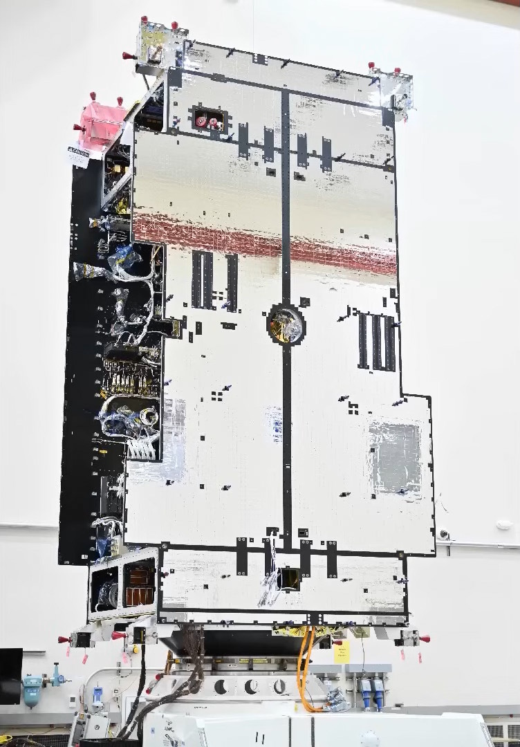

Společnost Lanteris Space Systems (dříve Maxar), výrobce energetického a pohonného modulu PPE pro lunární orbitální kosmickou stanici Gateway, nedávno v souvislosti se svým přejmenováním aktualizovala webovou stránku a umístila na ni novější fotografii modulu. Na fotografii je v každém ze čtyř rohů bližší strany modulu vidět čtveřice malých motorů systému RCS, v rozích vzdálenější strany jsou motory umístěny po dvou. Na do té doby poslední fotografii modulu PPE z přelomu let 2024 a 2025 ještě motory RCS nebyly.

Reportér Philip Sloss poslal společnosti Lanteris dotaz na aktuality ohledně modulu PPE. Z odpovědi je zřejmé, že i novější fotografie (náhledová fotografie k článku) je několik měsíců stará. Lanteris mu poslal aktuální fotografii modulu, který je nyní ve svislé poloze.
Ačkoli je kvalita fotografie nevalná, jejím plusem je dokumentace aktuálního stavu výroby. Orientace modulu na fotografii je stejná jako ve vzletové konfiguraci. Dole je adaptér pro integraci s obytným modulem HALO. Dvě strany modulu jsou osazeny bočními deskami. V přilehlé desce je vyříznutý kruhový otvor pro přípojný bod solárního panelu ROSA. Na opačné straně modulu je otvor pro druhý panel ROSA. V desce je také vidět výřez s dalšími dvěma motory systému RCS. Na vnitřních stranách desek jsou kabely a elektronické prvky. Modul je napojený na vnější zdroj energie.
Lanteris poslal spolu s fotografií informaci, že v září proběhlo počáteční elektrické oživení modulu.  To odpovídá tomu, co je vidět na fotografii. Současně Lanteris potvrdil informaci z minulého dílu, že obdržel všechny čtyři letové elektrické motory BHT-6000 a dva ze tří letových elektrických motorů AEPS, ale žádný z nich ještě nebyl instalován.
Ve vakuové komoře v Glennově výzkumném středisku je dokončováno akceptační testování posledního, třetího motoru AEPS. Všechny elektrické motory budou instalovány na stěnu protilehlou k modulu PPE, z toho motory BHT-6000 budou na dvou bočních výklopných ramenech. Na poslední čtvrtletí letošního roku je plánováno dodání obou solárních panelů ROSA od společnosti Redwire.

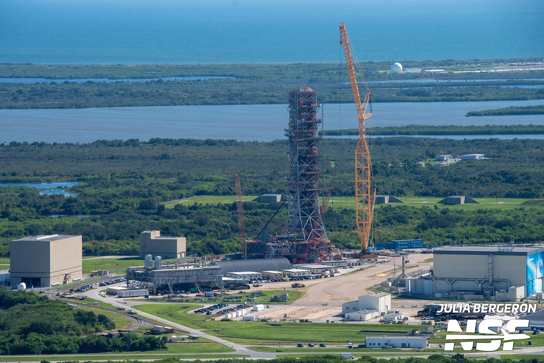

Pro pilotované mise Artemis IV a Artemis V má být využita nová mobilní vypouštěcí plošina ML-2. Na fotografii pořízené 19. září (v plném rozlišení zde) je na věži plošiny ML-2 vidět několik obslužných ramen. Odspodu směrem nahoru jde o obslužné rameno CSITU (pro obsluhu intertanku, připojeno bylo v květnu), CSFSU (pro obsluhu horního lemu, připojeno bylo v červnu), dvojrameno EUSU (pro zásobování horního stupně EUS kapalným vodíkem a kyslíkem, připojeno bylo v létě) a vertikálně vyklápěné rameno OSMU (pro obsluhu servisního modulu Orionu, připojeno bylo v létě). V době pořízení fotografie nebylo připojeno přístupové rameno pro posádku (CAA) a stabilizátor. Na podlaze mobilní vypouštěcí plošiny je vidět první ze dvou čerpacích stojanů TSMU.
