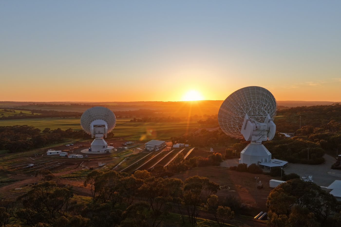

Evropa má novou anténu pro komunikaci v hlubokém kosmu
Zdroj: https://www.esa.int/
Stále více misí míří dále mimo oběžnou dráhu Země a zvyšují se i jejich nároky na přenosy dat k Zemi. Sítě, jako je třeba Deep Space Network, jsou kapacitně na hraně a tak je jakákoli další anténa vítaným pomocníkem. Jedna nová teď vznikla díky ESA a bude součástí systému Estrack.

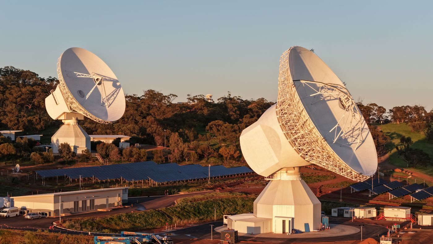

Evropská kosmická agentura tak nyní rozšířila své možnosti inaugurací nové antény pro hluboký vesmír. Parabola o průměru 35 m je čtvrtou takovou v síti Estrack, což je síť ESA pro sledování hlubokého kosmu. Anténa nazvaná „New Norcia 3“, která se nachází v New Norcia, asi 115 km severně od Perthu v Západní Austrálii, pomůže uspokojit rychle rostoucí potřeby agentury v oblasti stahování dat a zajistit vlastní nezávislost v této klíčové schopnosti. Zajímavostí je, že právě v Norcii byla v roce 2003 otevřena vůbec první anténa Estrack určená pro deep space komunikaci.
Generální ředitel ESA Josef Aschbacher na otevření, které proběhlo, 4. října uvedl: „Tato strategická investice posiluje komunikační schopnosti ESA v hlubokém vesmíru a maximalizuje návratnost nejcennějšího aktiva našich misí: dat dodávaných ze sond putujících daleko od Země. Otevírají se nové a vzrušující příležitosti mezi evropským a australským kosmickým sektorem, přičemž Austrálie tento týden oznámila mandát k zahájení jednání o dohodě o širší spolupráci s ESA.“
Výstavba byla zahájená v roce 2021 a dokončená byla dle časového harmonogramu. Je výsledkem vzorové spolupráce mezi ESA a Austrálií, která má velký zájem být hostitelem této instituce. Až bude nová anténa pro hluboký vesmír v roce 2026 uvedena do plného provozu, bude podporovat současné vlajkové sondy ESA, které jsou součástí vědeckých, průzkumných a bezpečnostních flotil agentury, včetně sond Juice, Solar Orbiter, mezinárodní evropsko-japonské mise BepiColombo, Mars Expressu či Hera, a bude klíčovým nástrojem pro nadcházející mise, včetně Plato, Envision, Ariel, Ramses a Vigil.
Nové zařízení bude podporovat i mezinárodní mise. V rámci vzájemných dohod o vzájemné podpoře s partnery agentury může nová anténa podporovat další kosmické agentury, jako je NASA, japonská JAXA a indická ISRO, a také komerční kosmické mise, čímž se zvýší návratnost vědeckých poznatků a provozní efektivita pro všechny zúčastněné strany.
Čtvrtá anténa ESA pro hluboký vesmír, druhá na lokalitě New Norcia, je technologicky nejsofistikovanější anténou tohoto systému. Zahrnuje pokročilé možnosti komunikace v hlubokém kosmu, včetně komponent, které jsou chlazeny na teplotu okolo -226 °C. Tato citlivost umožňuje detekovat extrémně slabé signály ze vzdálených kosmických sond a maximalizovat datový tok. Pro přenos se bude používat 20kW radiofrekvenční zesilovač pro přenos povelů k sondám vzdálených miliony a dokonce miliardy kilometrů od Země. Anténa bude provádět uplink a downlink v pásmech X, K a Ka s výhledem rozšíření o pásmo X. Anténa je také vybavena pokročilými časovacími systémy a špičkovými radiofrekvenčními komunikačními nástroji a technikami pro podporu komunikace v hlubokém kosmu. Anténa je schopná přesného sledování rychlostí 1 stupeň za sekundu v azimutu i elevaci.
Stanice Estrack agentury ESA v New Norcia v Západní Austrálii byla otevřena v roce 2003 a demonstruje silné zapojení ESA v asijsko-pacifickém regionu a zejména v Austrálii. Jedná se o pokračující dlouhodobou spolupráci mezi ESA a Austrálií v oblasti kosmického výzkumu. Enrico Palermo, vedoucí Australské kosmické agentury (ASA), uvedl: „Austrálie je dobře známá jako důvěryhodný, zkušený a schopný operátor v oblasti komunikace v hlubokém kosmu. Tato investice ESA a australské vlády uvolní miliony dolarů v místní ekonomické hodnotě a také zaměstnanosti během předpokládané životnosti určené na 50 let. Je to další kapitola v příběhu australského a evropského partnerství v kosmickém průmyslu, které budeme dále rozvíjet, jakmile začneme vyjednávat novou dohodu o spolupráci mezi Austrálií a ESA,“ dodal.
Odhadované náklady na výstavbu nové antény činí 62,3 milionu eur, které zahrnují pořízení a výstavbu antény a modernizaci infrastruktury a budovy, s příspěvkem 3 milionů eur od Australské kosmické agentury, který byl vyčleněn na vývoj nové stanice na New Norcia. Výstavbu vedl evropský průmysl, přičemž společnosti Thales Alenia Space (Francie) a Schwartz Hautmont Construcciones Metálicas (Španělsko) byly spolupracujícími hlavními dodavateli. Významná část rozpočtu byla vynaložena v Austrálii za účasti několika australských společností, včetně TIAM Solutions, Thales Australia, Fredon a Westforce Construction.
Před několika dny, v rámci závěrečné kalibrace, nová anténa úspěšně přijala svůj první signál ze sondy ESA Euclid. New Norcia nabízí strategickou geografickou polohu, která umožňuje nepřetržité pokrytí a je perfektním doplňkem stanic ESA v Malargüe (Argentina) a Cebreros (Španělsko). Jakmile bude celé nové zařízení zprovozněno, stane se New Norcia první pozemní stanicí ESA vybavenou dvěma anténami pro hluboký vesmír. Západní Austrálie je také místem, nad kterým se náklad vypouštěný z evropského kosmodromu v Kourou ve Francouzské Guyaně odděluje od své nosné rakety. Několik set metrů od antén pro hluboký vesmír proto sleduje menší a obratnější 4,5metrová anténa rakety Vega-C a Ariane 6 a získává kritické telemetrické údaje používané k monitorování stavu těchto nosných raket za letu.

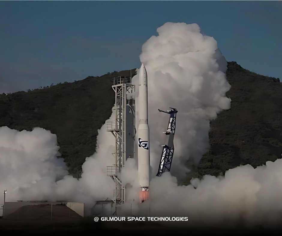

Na Mezinárodním astronautickém kongresu, který se konal 3. října, vystoupil také Adam Gilmour, spoluzakladatel a generální ředitel společnosti Gilmour Space. Jeho společnost se letos pokusila o první start australské rakety určené k letu na oběžnou dráhu. Let jejich první rakety však trval jen pár sekund. Nicméně Glimour by celkem optimistický. „Jsme s tím docela spokojeni,“ řekl o krátkém letu, kdy raketa letěla 14 sekund, a motory běžely 23 sekund. „Samozřejmě jsme z něj získali spoustu dat, spoustu informací.“ Společnost stále vyšetřuje příčinu selhání. „Vypadá to, že to, co se při startu pokazilo, je něco, co jsme nikdy předtím netestovali dostatečně blízko podmínkám startu,“ řekl, ale nespecifikoval, o co šlo. Zmínil také, že raketu ovlivňuje i blízkost u moře, vzduch je zde vlhký a to podporuje korozi. Exemplář jejich rakety byl na kosmodromu řadu měsíců. Její pobyt byl prodloužen kvůli problémům se schvalovacími procesy, což si firma bere na svá bedra. Příště si proto na vše dají větší pozor a počítají s tím, že další pokus o start rakety Eris by mohl proběhnout příští rok. Potvrdil také, že firma má zatím dostatek finančních zdrojů na další pokus.

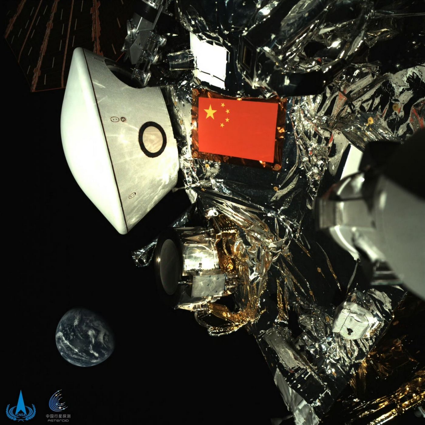

Čína zveřejnila snímek sondy Tianwen-2, který byl pořízen krátce po startu, ale zveřejněn až nyní. Vzhledem k tomu, že takových fotek je jak šafránu, zaslouží si pozornost. Fotka byla pořízena pomocí robotického ramene, které nám poskytuje hezký pohled na sondu a návratový modul pro doručení vzorků z blízkozemního asteroidu 469219 Kamoʻoalewa, kam má Tianwen-2 namířeno. Sonda je v kosmu už 125 dní a nachází se 45 milionů km od Kamoʻoalewy a zhruba 43 milionů kilometrů od Země.
