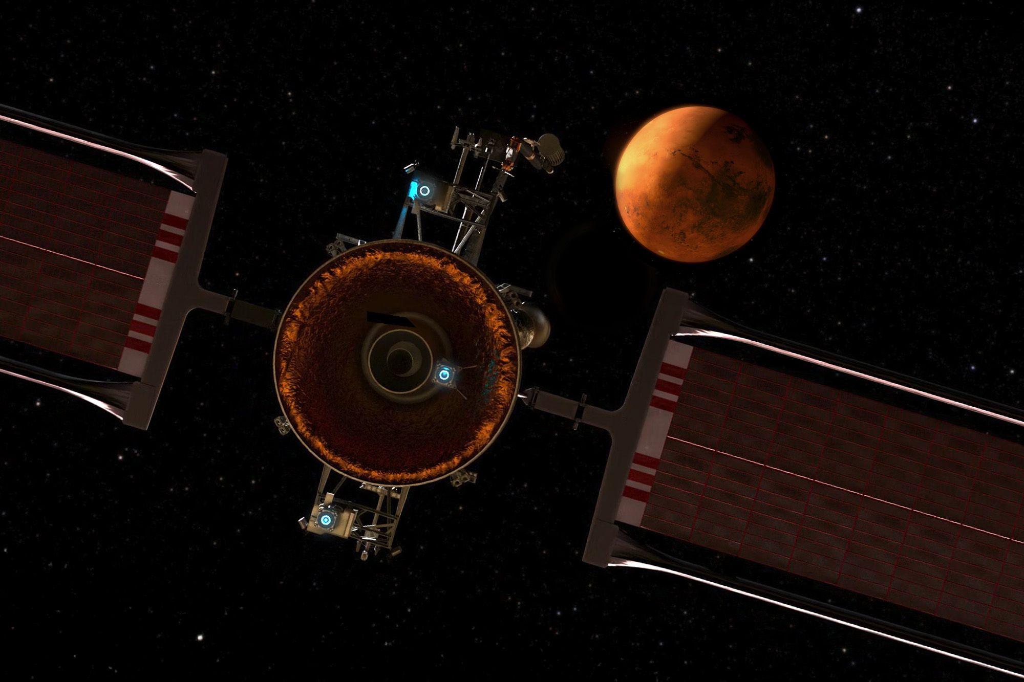

Návrh MTO od Blue Origin
Zdroj: https://d1o72l87sylvqg.cloudfront.net/
Peter Back je CEO společnosti Rocket Lab, která provozuje druhou nejpoužívanější komerční raketu současnosti (Electron), krom toho vyvíjí vícenásobně použitelnou raketu Neutron, družicovou platformu Photon, kuje plány na misi k Venuši a jeho firmy vyrábí součástky pro družice i celé družice a sondy. Právě Becka zaujaly obnovené plány na výstavbu „vysoce výkonného marsovského telekomunikačního orbiteru (MTO)“, které se objevily v takzvaném Velkém krásném zákoně. Společnost Rocket Lab není se svým nadšením k budování podobné infrastruktury sama. Již dříve společnost Blue Origin předložila návrh se svým řešením. Nicméně Beck, hlasitý zastánce planetárního průzkumu, zdůraznil, že robustní komunikace je nepostradatelným základním kamenem jakékoli širší akce k průzkumu Marsu. „Nic se neděje bez komunikace, dostatečně dobré komunikace,“ řekl Beck. „Je zřejmé, že tato administrativa má silnou touhu zanechat stopu na Marsu. A stopu na Marsu nezanecháte, dokud nebudete mít vysokorychlostní a spolehlivou komunikaci nejen na oběžné dráze, ale také na povrchu planety.“
Telekomunikační orbiter Marsu (MTO) není nový nápad. Projekt, koncipovaný na začátku prvního desetiletí 21. století, si kladl za cíl poskytovat širokopásmové datové přenosy mezi Zemí a Marsem, což by umožnilo bezproblémový přenos vědeckých dat, snímků ve vysokém rozlišení a dokonce i podporu budoucích misí s posádkou. Start byl tehdy plánován na rok 2009, ale v roce 2005 byl projekt zrušen, aby se zajistilo financování servisní mise k Hubbleovu vesmírnému dalekohledu a k podpoře roverů pro průzkum Marsu, Spiritu a Opportunity.
O dvě desetiletí později se koncept vrací. Ve „Velkém krásném zákoně“ amerického prezidenta – specifickém balíčku infrastruktury a vědy – je vyčleněno 700 milionů dolarů na vývoj MTO nové generace. Časový harmonogram byl stanoven náročně: Kongres musí schválit rozpočet do roku 2026 a start je plánován nejpozději v roce 2028. „Není zde žádná příležitost udělat něco šíleného nebo komplikovaného,“ poznamenal Beck a zdůraznil potřebu osvědčených, hotových řešení namísto riskantních inovací.
Návrh společnosti Rocket Lab vyniká svou jednoduchostí: jediná družice na areostacionární oběžné dráze (17 000 km nad povrchem Marsu – v podstatě obdoba geostacionární dráhy u Marsu), která družici udržuje fixně nad klíčovým bodem nad povrchem planety. Tento návrh je v kontrastu se složitějšími konstelacemi s více družicemi, které by vyžadovaly obměny a udržování správných drah.
Aby se předešlo úzkým místům v síti Deep Space Network (DSN) NASA – která je již nyní přeplněná a podle zprávy generálního inspektora z roku 2023 by měla do 30. let 21. století dosáhnout 50% nadkapacity – návrh nahrazuje tradiční rádiové (RF) spoje optickou laserovou komunikací. „Je zřejmé, že nemůžete mít tradiční RF systém, který je pro DSN velkou zátěží,“ vysvětlil Beck. „V dnešní době začínáme slyšet docela dost o optické komunikaci. Zlatým standardem by zde bylo laserové optické spojení. To by měl být zlatý standard pro maximální šířku pásma a odlehčení DSN.“

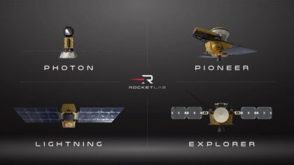

Nabídka družicových platforem a platforem pro sondy od Rocket Lab
Beck zdůraznil bohaté zkušenosti společnosti Rocket Lab s Marsem, které podpořily akvizice a probíhající projekty. Společnost také postavila dvě připravované družice EscaPADE, které se mají na cestu k Marsu vydat koncem tohoto roku, což demonstruje schopnosti společnosti ve výrobě odolného meziplanetárního hardwaru. Udržitelnost je v Beckově vizi klíčová. Konstelace na nízké oběžné dráze kolem Marsu by vyžadovala doplňování každých pět let – což by vzhledem k cestě dlouhé 225 milionů kilometrů a rostoucím nákladům byla logistická noční můra. Rocket Lab místo toho upřednostňuje zařízení na vysoké oběžné dráze s životností 10 až 30 let. „Nechcete se dostat do stavu, kdy musíte družice u Marsu stále obměňovat. Chcete, aby tam jen tak byla a fungovala co nejdéle,“ řekl Beck.
Aby návrh splnil požadovaný termín v roce 2028, využívá stávající zásoby společnosti Rocket Lab. „Způsob, jakým můžete v tomto časovém rámci operovat se složitou kosmickou sondou, je vzít si věci, které máte,“ prozradil Beck. Jde o derivát družicové platformy Photon, která obsahuje komponenty Pioneer Bus a technologii odolné platformy Lightning pro komunikaci – to vše je převzato přímo z „katalogu Rocket Lab“. Je to tedy připraveno ihned k výrobě a instalaci.
