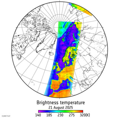

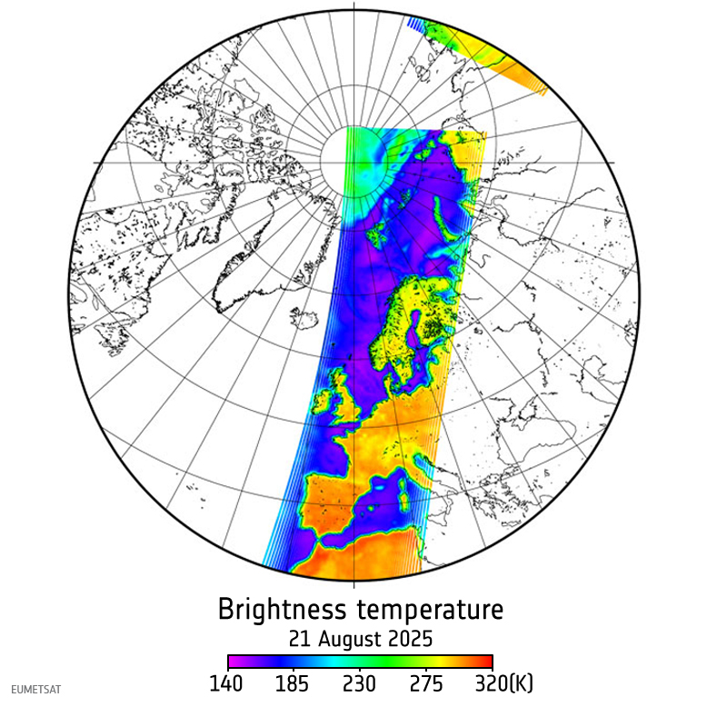

Tento snímek ze 2. kanálu MWS jasně ukazuje pás letních radiačních teplot (v kelvinech) nad pevninou a oceánem u Evropy.

Další snímek, který najdete v tomto článku, pochází z 2. kanálu přístroje MWS a jasně ukazuje pruh letních jasných radiačních teplot (v kelvinech) nad pevninou i moři Evropy. V ostrém provozu se 24 kanálů přístroje MWS nebude používat izolovaně. Namísto toho se budou kombinovat, aby z nich vyházely datové produkty o vlhkosti a teplotě atmosféry v různých výškách nad Zemí.

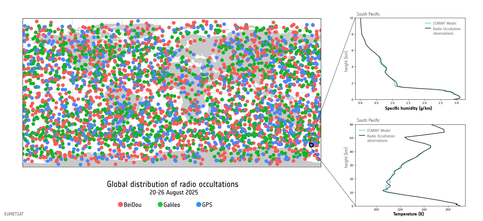

Přístroj RO poskytuje detailní údaje o teplotě a vlhkosti atmosféry napříč troposférou a ionosférou. Staví na odkazu první generace přístroje GRAS (GNSS Receiver for Atmospheric Sounding) na družicích MetOp první generace. Nový přístroj však ztrojnásobil počet měření rádiových zákrytů. Denně tak poskytuje přes 1600 měření. Takový skok v pokrytí byl možný díky zapracování signálů, které pocházejí nejen z družic GPS, ale i evropského navigačního systému Galileo a čínského BeiDou.
Obrázek vychází ze záchrytů mezi 20. a 26. srpnem. Menší grafy zobrazují vertikální profily teploty a vlhkosti odvozené z prvních měření přístroje dne 20. srpna nad jižním Pacifikem. Křivky jsou vyneseny vedle předpovědních dat Evropského centra pro střednědobé předpovědi počasí (ECMWF) a ukazují, jak měření přístroje RO zpřesňují a aktualizují předpovědi teplotní struktury, zejména v oblastech s nedostatečnými daty.
Zdroj: https://www.esa.int/
Jak ukazuje obrázek, nové pokrytí zahrnuje velkou část světového oceánu, kde byla data dosud relativně řídká. Snímek vychází z dat nasbíraných při zákrytech mezi 20. a 26. srpnem. Menší grafy zobrazují vertikální profily teploty a vlhkosti odvozené z prvních měření přístroje provedených 20. srpna nad jižním Pacifikem. Křivky jsou vyneseny vedle předpovědních dat ECMWF a ukazují, jak měření RO zpřesňují a aktualizují předpovědi struktury teploty a vlhkosti, zejména v oblastech s nedostatečnými daty.
