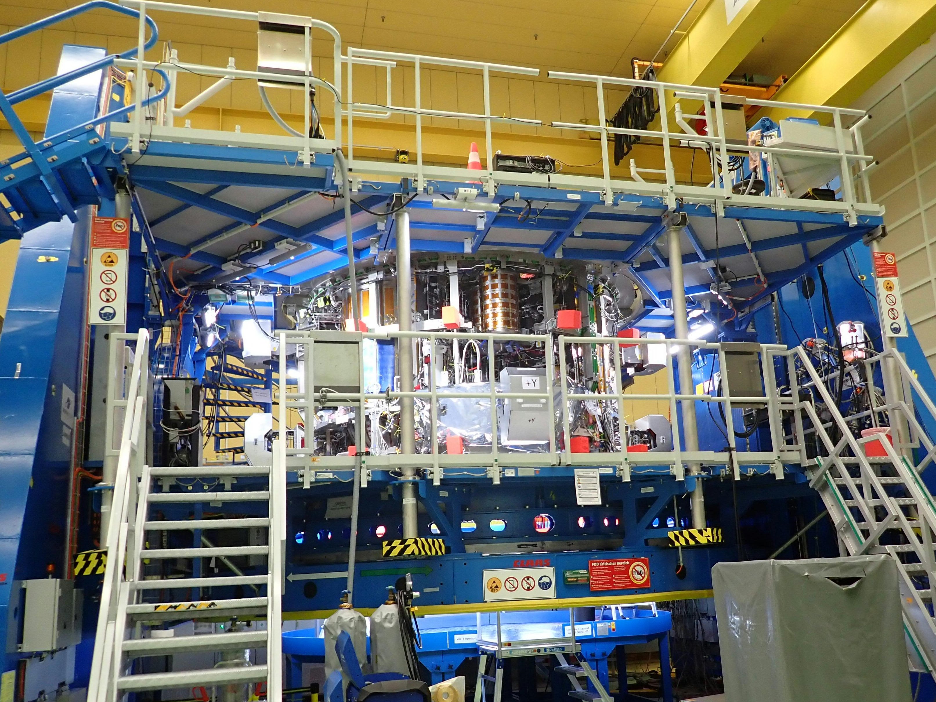

Do evropského servisního modulu ESM-4 pro Artemis IV byl instalován hlavní motor. Na fotografii modulu zveřejněné 4. června jsou vidět dvě instalované nádrže na vodu a jedna ze čtyř nádrží na pohonné hmoty.

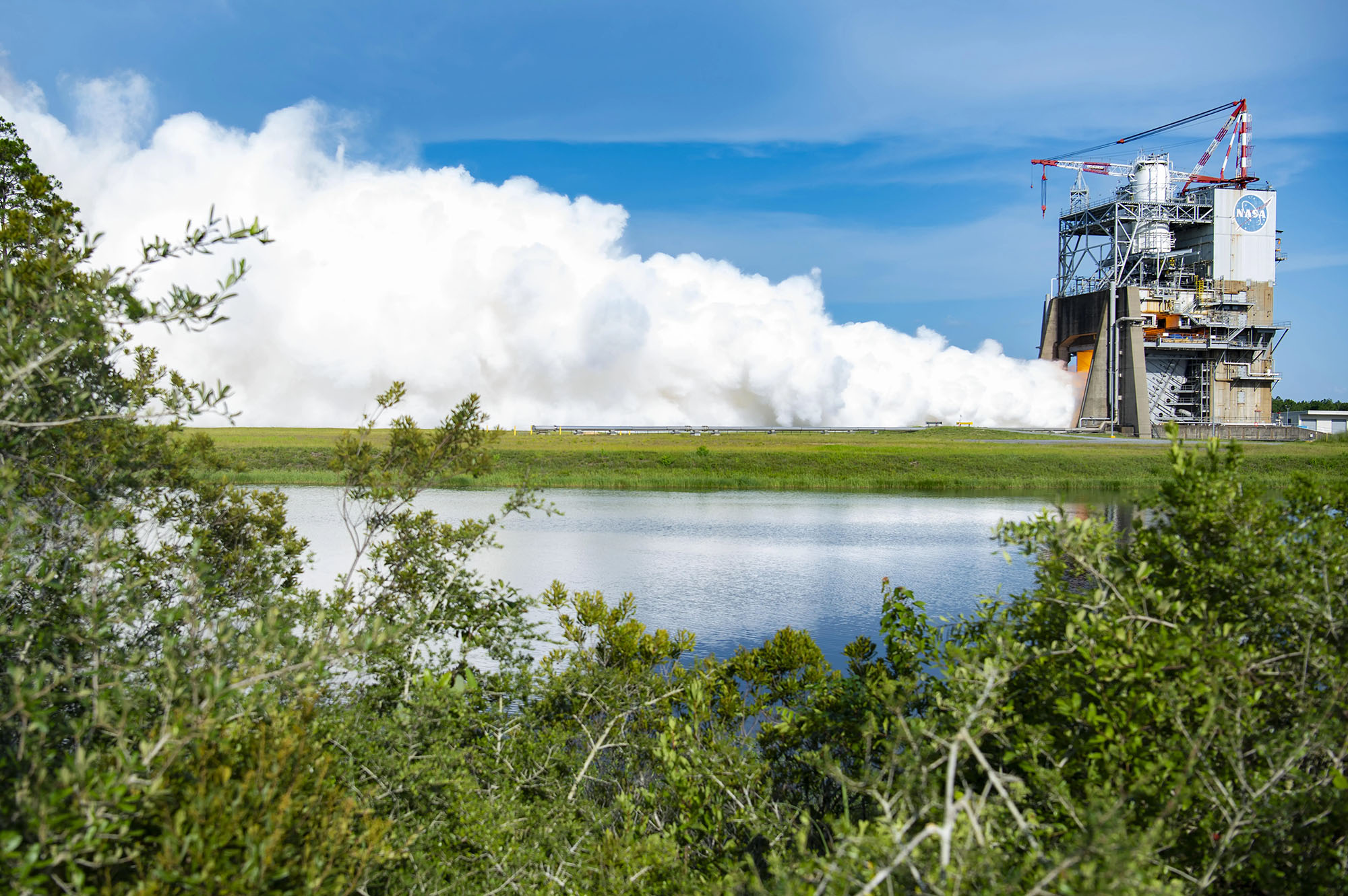

20. června NASA provedla úspěšný 500sekundový akceptační zážehový test prvního nového letového motoru RS-25 č. 20001. Tento motor je náhradním motorem pro Artemis IV a současně prvním otestovaným ze čtyř motorů RS-25 pro Artemis V.

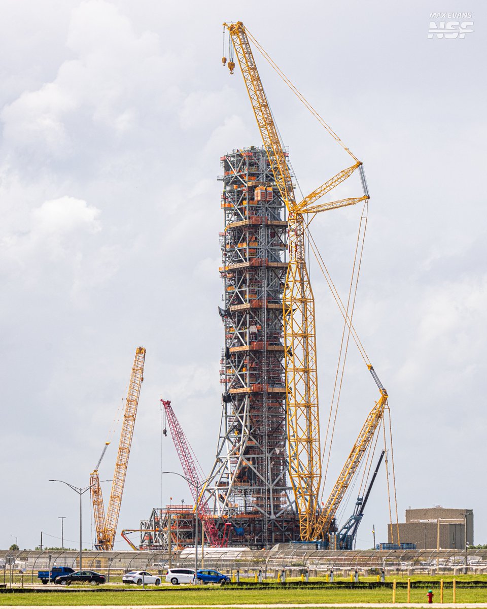

Plošina ML-2 ve své finální výšce, červenec 2025
Kredit: Max Evans, NSF
Stavba mobilní vypouštěcí plošiny ML-2 pro nosné rakety SLS Block 1B pokračuje podle harmonogramu. Předposlední modul byl na věž vypouštěcí plošiny připojen 19. června a poslední modul s pořadovým číslem 10 byl připojen 2. července.
Už v květnu bylo na bok věže plošiny ML-2 připojeno první obslužné rameno. Rameno CSITU (Core Stage Inter-Tank Umbilical) je nejspodnější z obslužných ramen. Připevňuje se k intertanku umístěnému mezi oběma nádržemi centrálního stupně rakety SLS. Je určené pro ventilaci odpařeného plynného vodíku z prostoru nad vodíkovou nádrží a pro dodávku upraveného vzduchu do tohoto prostoru. Poskytuje také dodávku energie a datové připojení pro systémy v intertanku.
V červnu bylo připojeno druhé obslužné rameno, CSFSU (Core Stage Forward Skirt Umbilical). Toto rameno se připevňuje k hornímu lemu centrálního stupně a mimo jiné poskytuje dodávku energie pro počítače, umístěné v horním lemu. Nyní budou pokračovat práce na vnitřních instalacích plošiny a na dalších obslužných ramenech.
Pracovníci dodavatelské společnosti Bechtel stále pracují v souladu s termínem dodání plošiny kosmické agentuře v listopadu 2026. Jde o datum, které NASA schválila v lednu 2024 a kterému dospěl již v únoru 2022 nezávislý kontrolní tým svolaný agenturou NASA a poté v lednu 2023 projektový tým NASA.
Po dodání plošiny NASA plánuje 6 měsíců pro integrované testování plošiny s pozemními systémy a dalších 12 měsíců na podporu sestavení nosné rakety SLS, ověřování vzájemné kompatibility a na testování rakety.
Podle NASA je největším rizikem v projektu ML-2 nedostatečná rezerva pro ověřovací a validační testování plošiny mezi misemi Artemis III a IV. V dokumentaci k rizikům je uvedeno, že testování by mohlo překročit přidělený čas o 8 měsíců. Aby se toto riziko zmírnilo, plánují představitelé NASA provést ověřování a validaci ML-2 na startovní rampě v době, kdy bude ML-1 s raketou SLS Block 1 a Orionem připravována pro misi Artemis III v montážní budově VAB.

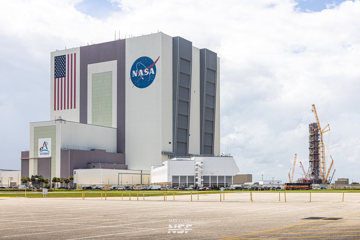

Budova VAB a plošina ML-2, červenec 2025
