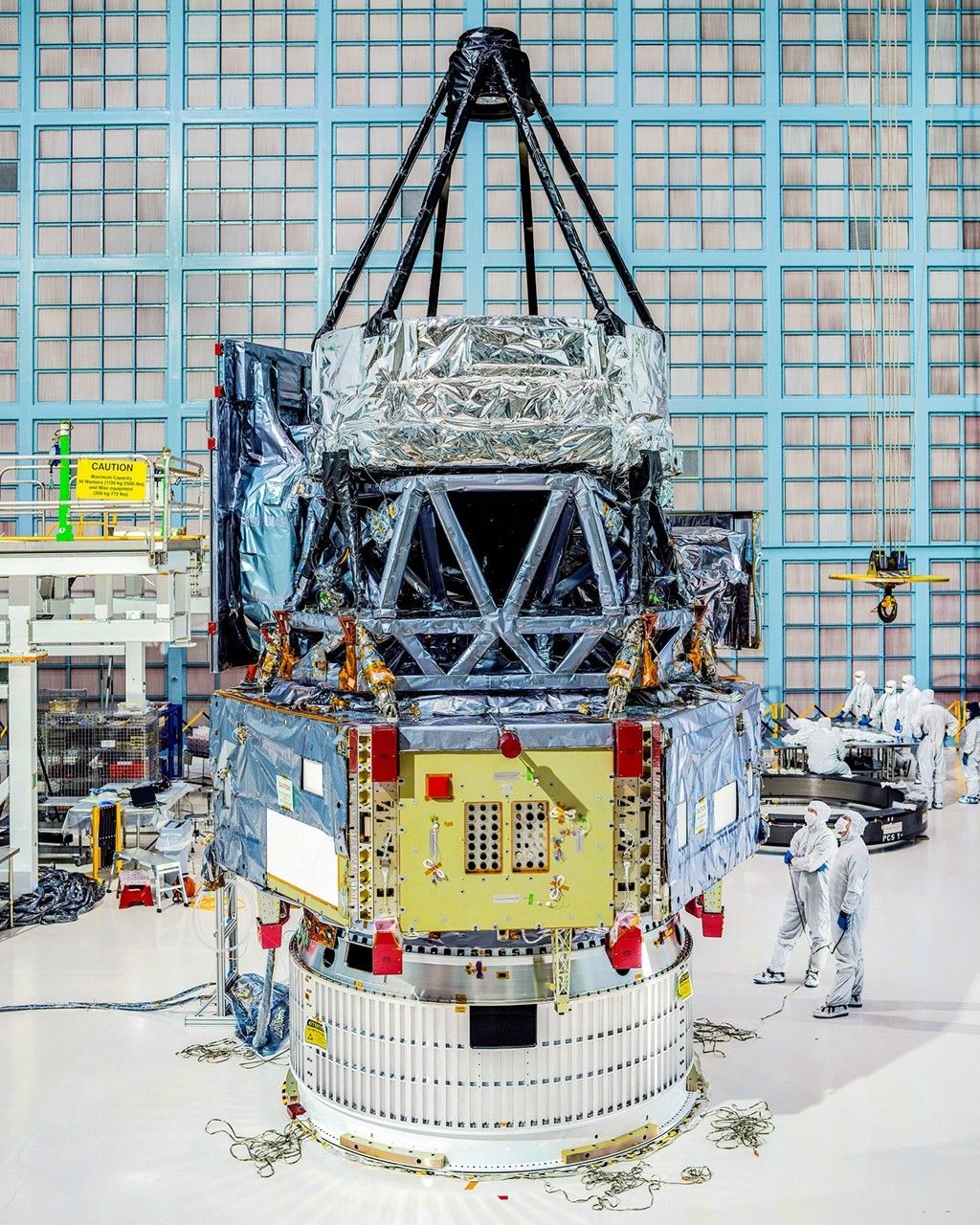

Skládání Nancy Grace Roman Space Telescope. Dlouhé černé vzpěry, které drží sekundární zrcadlo dalekohledu, se na tzv. vawe front error podílejí zhruba 30 %, zatímco větší podpůrná konstrukce pod primárním zrcadlem přispívá dalšími 30 %.
Dekódování těchto „chemických otisků prstů“ není nic snadného, protože se exoplanety z pohledu teleskopu nacházejí velmi blízko svých hvězd. Světlo z těchto hvězd je přitom miliardkrát silnější, než světlo z exoplanety o velikosti Země. K úspěšné detekci obyvatelných exoplanet bude plánovaný teleskop HWO (Habitable Worlds Observatory) z náhledového obrázku tohoto článku potřebovat dosáhnout kontrastního poměru jedna ku miliardě (1:1 000 000 000).
Dosažení tak extrémního kontrastního poměru bude vyžadovat teleskop, který je tisíckrát stabilnější než nejdokonalejší kosmické observatoře typu Teleskopu Jamese Webba, či nadcházejícího Nancy Grace Roman Space Telescope. Nové senzory, systémové architektury a materiály musí být integrovány do naprosto přesné souhry pro budoucí úspěch mise. Tým expertů z firmy ALLVAR spolupracuje s Marshallovým střediskem a Jet Propulsion Laboratory na demonstraci, jak může použití nového materiálu s jedinečnou negativní tepelnou expanzní charakteristikou pomoci realizovat ultrastabilní kosmické struktury.

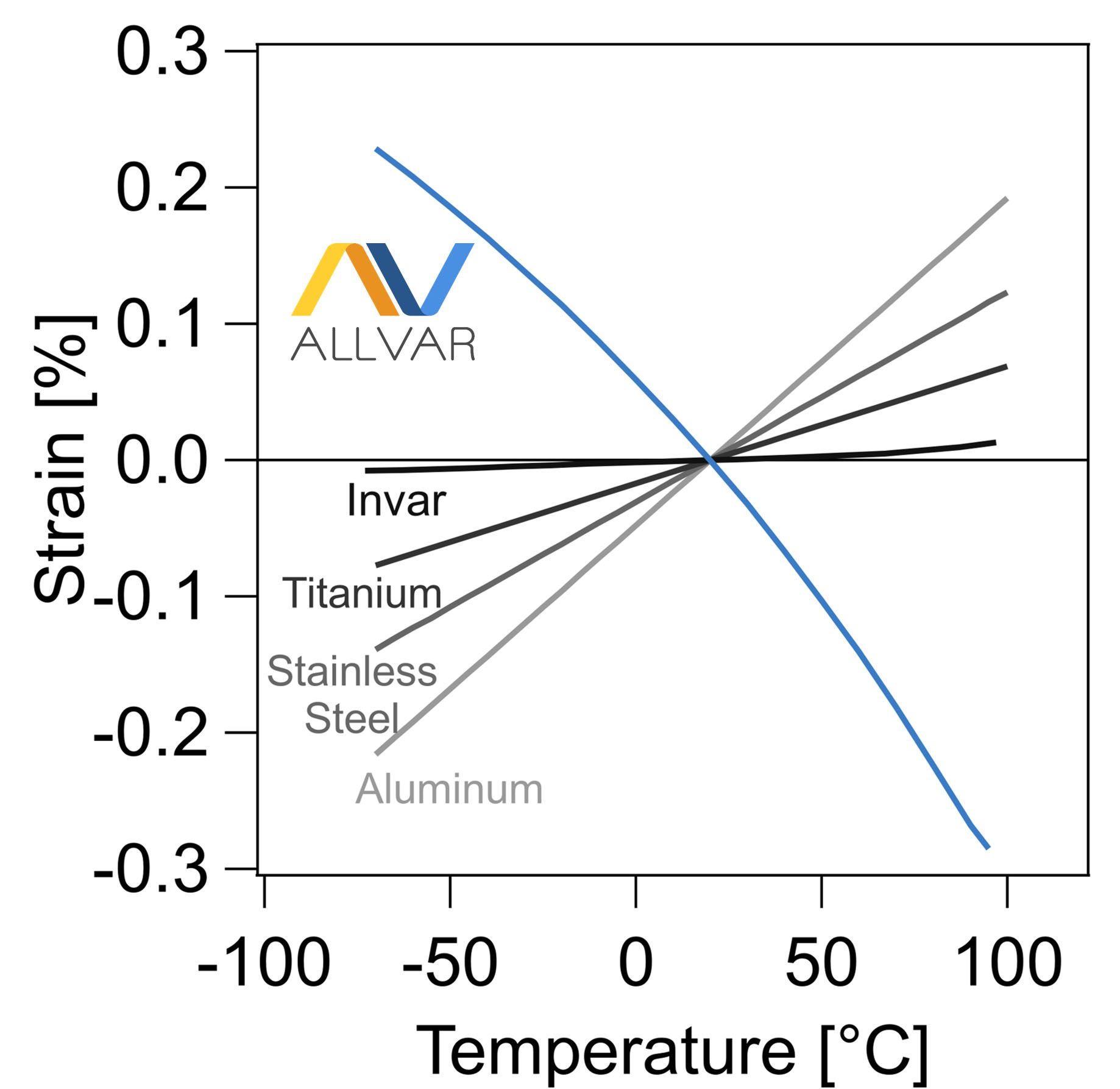

Zatímco jiné materiály se při zahřívání rozpínají a při ochlazování smršťují, slitina ALLVAR Alloy 30 vykazuje zápornou tepelnou roztažnost, která může kompenzovat nesoulad tepelné roztažnosti jiných materiálů. Tepelná deformace v závislosti na teplotě je znázorněna pro hliník 6061, nerezovou ocel A286, titan 6Al-4V, Invar 36 a slitinu ALLVAR Alloy 30.
Protože se ALLVAR Alloy 30 smršťuje v podmínkách, kdy se ostatní materiály rozpínají, mohou být z něj vyrobené díly strategicky rozmístěny v konstrukci, aby kompenzovaly rozpínání a smršťování dalších materiálů. Jedinečné NTE vlastnosti této látky, společně s nulovou expanzí vlivem vlhkosti, by mohly umožnit designérům optických prvků vyřešit potřeby stability budoucích teleskopových struktur. Výpočty zatím ukazují, že zapracování ALLVAR Alloy 30 do určitých částí teleskopu může zlepšit jeho stabilitu až 200× ve srovnání s použitím tradičních materiálů jako je hliník, titan, uhlíkovými vlákny vyztužené polymery CFRP (Carbon Fiber Reinforced Polymers), nebo slitina železa a niklu, známá jako Invar.

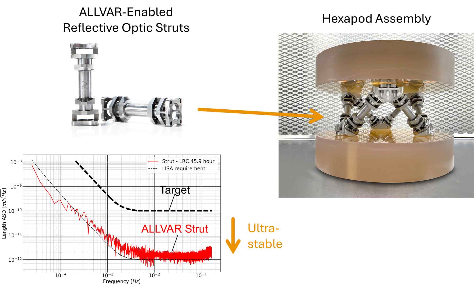

Aby demonstrovala, jak mohou slitiny s negativní tepelnou roztažností usnadnit cestu k ultrastabilním strukturám, vyvinula firma ALLVAR hexapodový stojan oddělující dvě zrcadla vyrobená z komerčně dostupného sklokeramického materiálu s ultranízkou tepelnou roztažností. K zrcadlům byl připevněn Invar a k Invaru byly připevněny ohýbací prvky z Ti6Al4V – titanové slitiny běžně používané v letectví a kosmonautice. Pro kompenzaci komponentů Invar a Ti6Al4V s kladným CTE byla mezi ohýbacími díly Ti6Al4V použita trubka z NTE ALLVAR Alloy 30, která vytvořila vzpěry oddělující obě zrcadla. Přirozená kladná tepelná roztažnost součástí z Invaru a Ti6Al4V je kompenzována zápornou tepelnou roztažností vzpěr ze slitiny NTE, takže výsledkem je konstrukce s nulovou tepelnou roztažností.
Stabilita celé struktury byla zhodnocena na University of Florida, konkrétně na tamním Institutu pro vysokoenergetickou fyziku a astrofyziku. Hexapodový stojan vykázal stabilitu hluboko pod cílovou hodnotou 100 pm/√Hz, když se dostal na 11 pm/√Hz. Tato první iterace je blízko 10 pm stability, která je vyžadována pro budoucí HWO. Odborný článek a prezentace Společnosti inženýrů foto-optických přístrojů přinesly detaily o této analýze. Série testů provedených NASA Marshall navíc ukázala, že ultrastabilní vzpěry jsou schopny dosáhnout téměř nulové tepelné roztažnosti, která odpovídá zrcadlům ve výše uvedené analýze. Tento výsledek znamená změnu tvaru zrcadla při změně teploty o 28 K o méně než 5 nm (rms).
U sestavy hexapodu se vzpěrami z ALLVAR Alloy 30 byla měřena dlouhodobá stabilita. Stabilita jednotlivých vzpěr a sestavy hexapodu byla měřena pomocí interferometrie v Ústavu fyziky vysokých energií a astrofyziky Floridské univerzity. Bylo zjištěno, že délkový šum vzpěr je hluboko pod navrhovanou cílovou hodnotou kritérií úspěšnosti projektu.

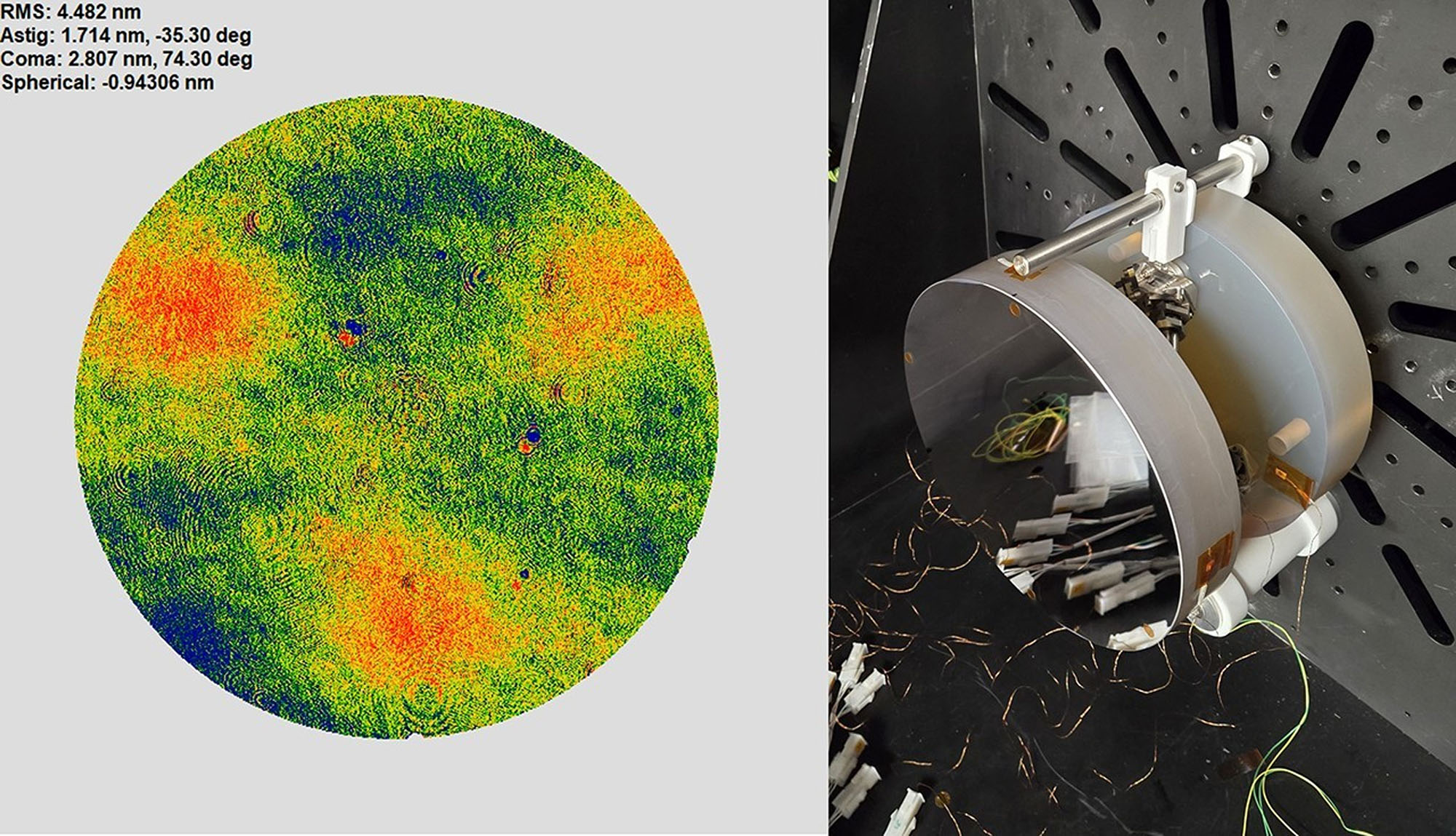

Ultrastabilní sestava hexapodu se slitinou ALLVAR Alloy 30 prochází interferometrickým testováním mezi 293K a 265K (vpravo). Vlevo jsou vizuálně znázorněny změny tzv. Root Mean Square (RMS) tvaru povrchu zrcadla. Tři zhruba kruhové červené oblasti jsou způsobeny tepelnou roztažností nesouladu invarových spojovacích podložek se zrcadlem ZERODUR, zatímco modré a zelené části vykazují malé nebo žádné změny způsobené tepelnou roztažností. Diagram povrchu ukazuje méně než 5 nanometrů efektivní změny ve tvaru zrcadla.
